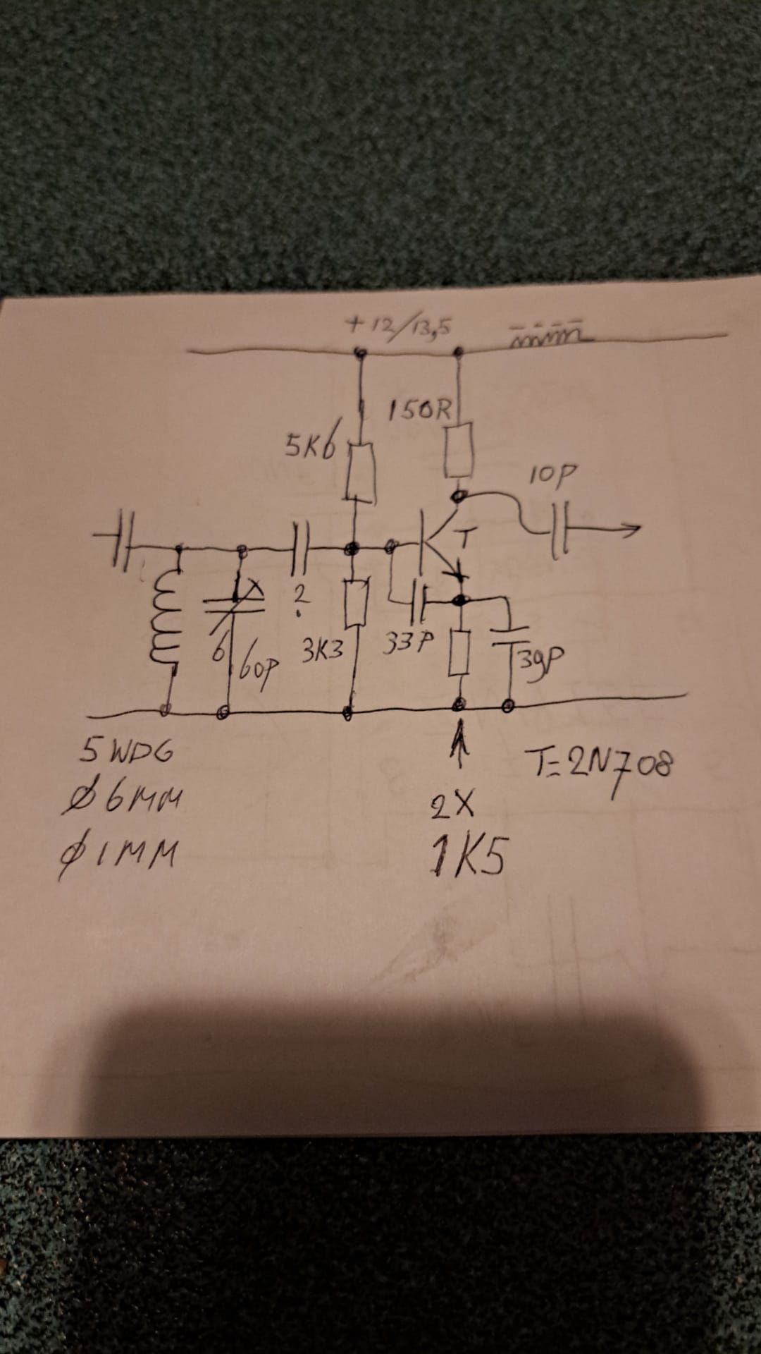

hoow ik weet niet waar ik het oscillator schema vandaan heb maar dat is OOK niet origineel.
680 = meer dan 1K,
En van basis naar min 22K naar min is geloof ik 3K3 of zo? Basis naar + is ook een kleinere waarde.
En ook de 11pF uit is 10pF en komt niet van de Emitter, maar van de Collector en ook daar –
zit in plaats een directe verbinding naar + nog een weerstand van iets van 150R tussen.
Waar vandaan weet ik niet maar dit is een schema met andere waardes,
in heb de 10pF op de Emitter gezet maar nu slaat die osc. Niet meer aan dus ook daar ff naar kijken.
( ik denk misschien uit het FRM, de 5 trapper of zo )

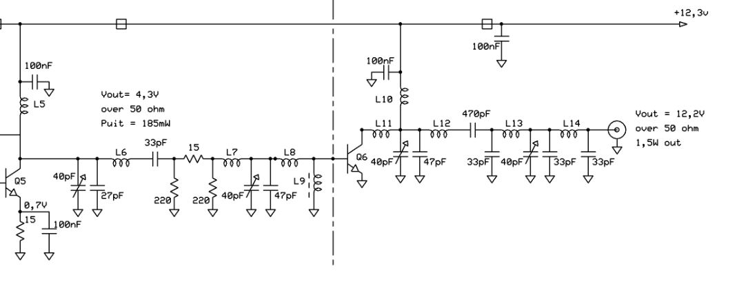

De laatste fout zat in de oscillator, de oscilator spoel was 6 windingen - 6MM Diam. 1MM DR.
nu 5 windingen.(Trimmerstand nu gelijk veeelll anders!)
En heb de Emitter weerstand gehalveerd, was 5K6 nu 2X 5K6 dus iets van 2K8 ongeveer.
ik had op de 2N3553 de Emitter weerstand 22oHM best een flinke R maar die werd nu heet,
ik denk ga niet te gek doen met 4,7oHM en heb ik er nog eens 22oHM bij gezet (dus nu 11oHM) en geeft ie iets meer dan 1 Watt.
Als ik de Emitter 2N3553 kortsluit geeft ie tegen de 2Watt nu, maar nee 11R nu beetje lauw dus goed zo.
De Emitter weerstand van de 2N2219 is ook nog *MEER* dan 10R dus… :7
voor schema oscillator zie afbeelding?
(heb wat ontkoppel Cs en smoorspoeltje vergeten maar zit er wel in!)
de Ctjes rond Osc.L zitten ergens tussen de 3P3 en 10P absoluut niet hoger

Rob heeft eerst Re 4,7Ω vervangen door een 22Ω exemplaar, die werd heet en hij heeft er een tweede 22Ω weerstand parallel aan geschakeld zodat Re nu 11Ω is. Rob was mij voor.
De emitterweerstand is nu gehalveerd, Ie zou moeten verdubbelen waardoor allebei de weerstanden heet worden, maar dat gebeurt niet terwijl de transistor nu "koel" een acceptabel vermogen levert.
De aanpassing van de 2N3553 op de 2N2219 is dus beter geworden. Het kan ook door de uitgang van de 2N2219 beter aan te passen aan de ingang van 2N3553.

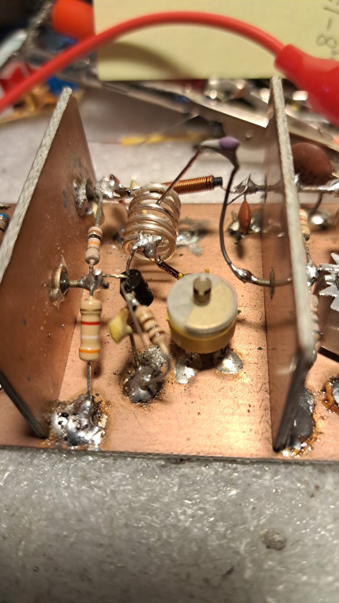

nog even wat foto's
(ik weet het het is niet mooi! kan er wel wat smoesjes bij schrijven maar gaan we niet doen!)
hij geeft nu NET iets onder 1,5W en die 2 weerstander 22R worden best nog wel warm!
ik dacht als ik nu 2X 22R doe dan zal het niet meer zo warm worden!(MAAR echt WEL! :? )
Hoow en nog wat, bij de oscillator zie je nu van de E naar de min 1K5 daar achter/onder zit nog een 1K5
( zit te twijfelen om er toch 1 X 680R van te maken )
VrGr Rob

Had nog een foto van het eindtrapje 2N3553
Als je met een gewone FM radio of niet geijkte dipmeter gaat controleren kan het inderdaad verkeerd uitpakken. FM radio is 10,7 MHz middenfrequent, spiegel frequentie is dan 21,4 MHz hoger en een heel hard signaal uit je zender ontvangt die dan ook. Maar zonder in de gaten te hebben zit je op b.v 100MHz + 21,4 Mhz te zenden an dat is midden in de vliegtuigband. Schaf op aliexpress een goedkoop digitaal frequentiemetertje of bouwpakketje hiervan aan. Heb je veel plezier van. Verder is verdiepen in zendtechniek een aanrader, er staan zelfs gratis cursussen voor legaal zendamateur op internet. Succes. Frans.

Stel, we hebben een gloeilamp van 6 Watt. Het lampje is gemaakt voor een spanning van 12 Volt, een stroom van 0,5 Ampère en dat voeden we met een regelbare voeding die keurig op 12V staat maar niet meer dan 0,5 Ampère kan leveren.
Dan kunnen we heel makkelijk de "impedantie" van de lamp uitrekenen. De impedantie is in dit eenvoudige voorbeeld namelijk gelijk aan de weerstand van de lamp. Dus dan volstaat R=U/I (12V/0.5A)=24Ω. Het vermogen wat de lamp verbruikt is nu ook 6 Watt. Exact waar de lamp voor gemaakt is en hij produceert voldoende licht (gewenst vermogen). De voeding kan het ook nog net bolwerken.
Nu gaan we een ander lampje in de fitting schroeven. Ook een lampje van 6 Watt maar met een werkspanning van 6 Volt. Deze heeft 1 Ampère nodig om de volle 6 Watt te kunnen leveren, helaas voor de voeding, die kan dat niet. Doe je het toch dan raakt de voeding overbelast, zakt de spanning in en hij wordt heet. Nu is er dus sprake van een mis aanpassing in de impedantie.
Kun je dat oplossen? Ja! Als er maar AC in het spel is. Stel dat onze regelbare voeding helemaal geen DC maar AC eruit spuugt en we zetten op de uitgang van de voeding een trafootje die 12V bij 0,5A naar 6V en 1A kan transformeren, dan kunnen we dus wél met deze voeding het 6W lampje van 6V in volle glorie laten branden, zonder overbelasting van de voeding!
Vervang "voeding" voor stuurtrapje, "lampje" voor eindtrapje en "transformator" voor spoeltje tussen de twee trapjes in. Helder nu? :)
Hallo Koyo,
ZO DAN!
Dit is voor mij de beste uitleg die ik ooit gehad heb!
Ja op zijn Jip en Jannekes maar snap nu door JOU wat pa0fmy Bedoelde! potvers nog an toe zeg.
_/-\o_
Ja allemaal helder, dankjewel zeg!
VrGr Rob
Heldere uitleg, maar dat 4,7mH spoeltje zal wel 4,7µH moeten zijn, 4700µH is meer voor een langegolfzender een goede smoorspoel.
Een betere manier is een spoel van 5 windingen over 6mm daarvoor te gebruiken.
Overigens die 82pF die in serie staat met de spoel L4, heeft geen enkele functie.
Alleen dat de seriecapaciteit van de seriekring kleiner wordt.
Hallo Martin,
ik heb nog niet de kans gekregen om ook maar iets te doen nog!
MAAR nemen we mee, en ik kijk natuurlijk ook bij andere schema’s af en daar zie je ook veel –
dat van af de Collector een spoel van ongeveer 4,5 windingen naar de plus met ontkoppeling en dan toch weer een smoorspoel.
En Collector naar de uitgang ook 4,5 wdg en dan inderdaad zonder 82pF maar wel die 2 trimmers.
Fijn is JIJ legt vaak duidelijk uit, maar dankbaar ook voor Koyo zijn uitleg nu!
(uitkijken er zijn er meer die goed uitleggen natuurlijk maar… )
Echt HEEL dankbaar daar voor hoor! _/-\o_
(voel me ook een beetje stom dat waar PA0FMY mee aankwam, begreep er niks van en nu… ) kwartje..
ik hoop strakjes even…
VrGr Rob
