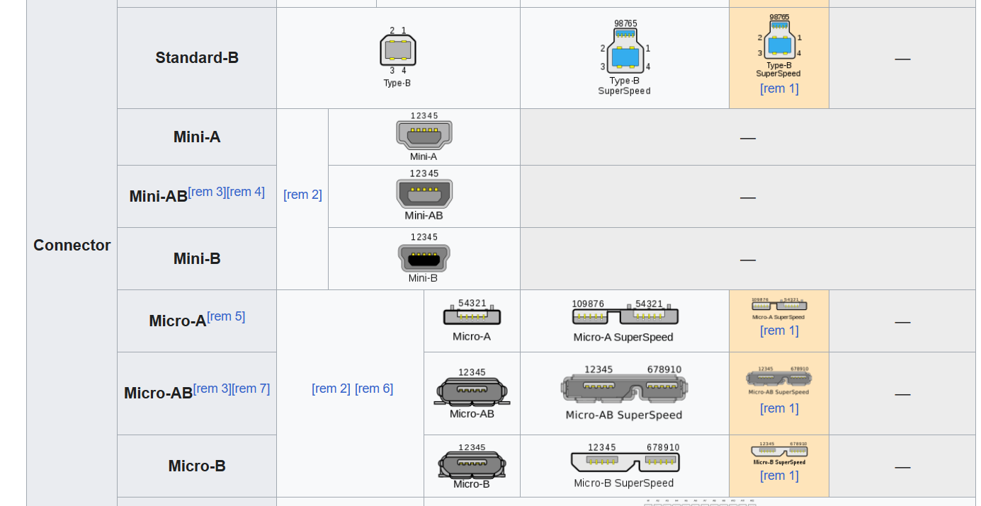

hier (wikipedia foto) is het al redelijk zichtbaar dat ze niet afgerond zijn.
als deze bovenste vergrendeld, zit die toch echt vast. zijn zijkanten zijn rechtop.
de blauwe is afgerond en kan je zo verwijderen
er zijn devices waar ik de kabels gewoon niet loskreeg, als ik de kabel niet 'schuin' eruit haal
er zijn nu ook wel verschillende micro-usb fiches, misschien dat daar het verschil in zit?
er was vroeger micro-A, daarna micro B (diegene van dit topic), maar er is ook een variant AB die in beide werkt.
of een fabrikant die vroeger usb kabels maakte waar het kopje 10° kan van 'buigen' om de locking pins te ontgrendelen.
beetje tussen de versie met 'drukknop' en de versie die we nu hebben met afgeronde kopjes
