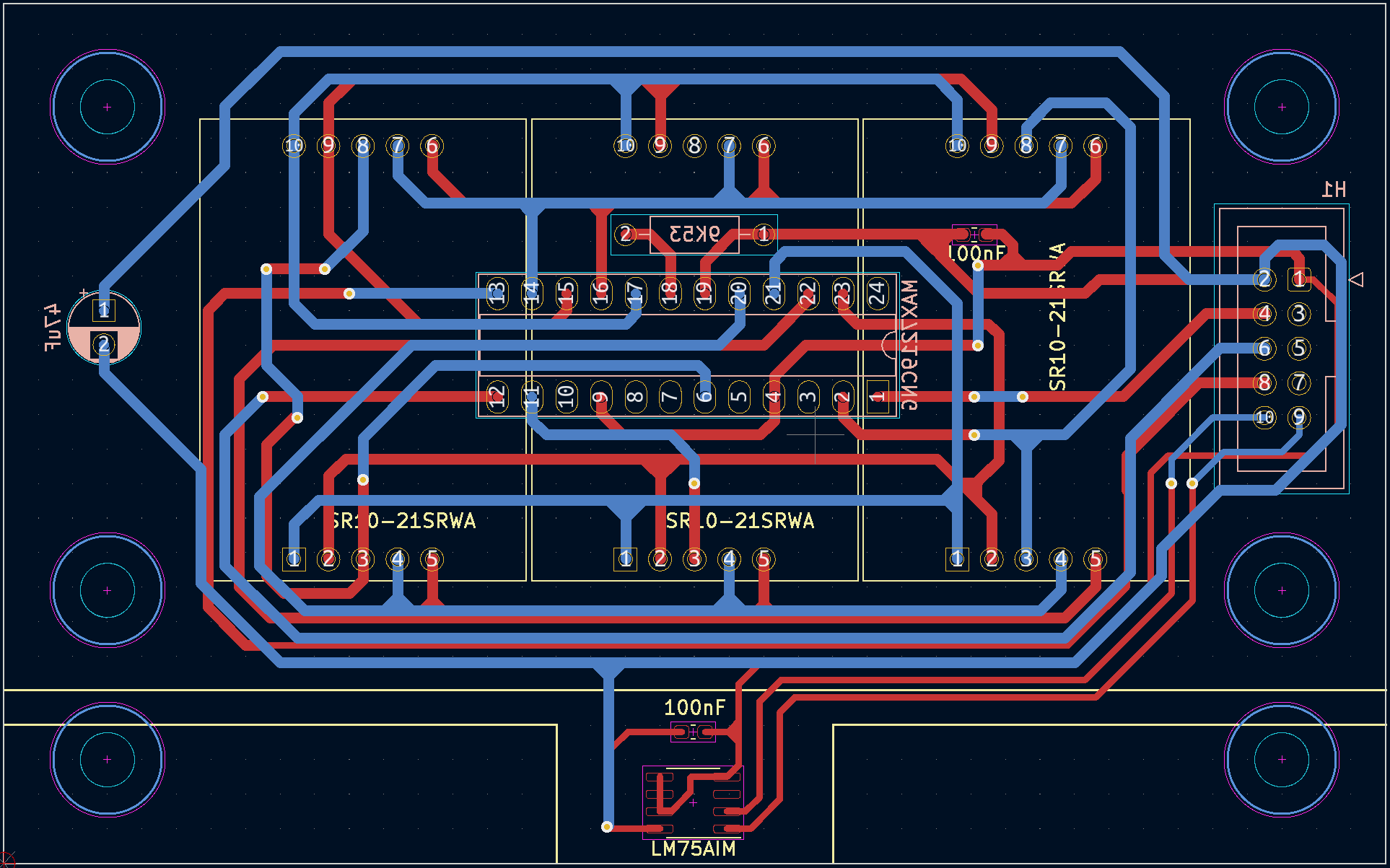

Ik heb een schakeling met een MAX7219CNG die 3x 7-segment displays aanstuurt via een microcontroller.
Het enige wat ik eruit krijg zijn alle decimale punten die oplichten en de rest is uit.
Ook als ik de datalijnen niet verbind en de MAX7219 enkel +5V geef, blijft dit hetzelfde.
Volgens mij ligt het niet aan de software, want ik heb een aantal jaar geleden dezelfde software gebruikt en deze werkte toen prima.
Weet er iemand hier wat er fout kan zijn ?

Ik ben al wat verder geraakt...
Het lag aan de PCB layout.
Ik heb een oud printje van me gevonden voor de MAX7219 deze werkt wel met mijn software en controller.
Waarom het niet werkt met het nieuwe printje is me nog niet geheel duidelijk.
Tenslotte:
@Arco, ik gebruik de AT89C51CC03 met PLCC44 voet en deze heeft geen SPI.
Hierbij een printscreen van mijn nieuwe print (waarbij ik dus enkel Decimale punten krijg)
PS: het ligt niet aan de linkse elco. Je ziet dat zijn beide pootjes verbonden zijn met +Vcc. Dit heb ik al gecorigeerd.

* Zijn alle via's goed doorgemetalliseerd?
* Waarom is pin 8 van het middelste display niet aangesloten?
* Zou je misschien een schema kunnen posten?

Niet per ongeluk Common Anode displays er op gezet?

Dan is belangrijk: Is de pinout van je segmenten-display en van je max chipje goed?
Je kan kijken of je met je multimeter in diode-meet-stand een oplichtende led krijgt als je een combinatie meet waar een led tussen zit.
Het zal iets zijn als segmenten display omgekeerd in de socket of common anode vs common kathode.

Heb je ook op onderlinge sluiting gecontroleerd? Misschien dat er iets aan elkaar zit wat niet aan elkaar moet zitten..
De via's hebben toch gewoon gaatjes???
Misschien een domme vraag: de displays zitten toch niet ondersteboven op de print?

Het zijn normale via's en ze hebben wel gaatjes (kleine diameter). Je ziet de gaatjes niet goed omdat het groene soldeermasker eroverheen ligt en de via gaatjes opvult.
Op 19 november 2023 14:40:28 schreef Arco:
De via's hebben toch gewoon gaatjes???[bijlage]
Ja, ik denk ook dat er niets mis mee is. Ik dacht dat ze altijd gaatjes moesten hebben waar je doorheen kon kijken, maar op de site van JLCPCB staat het goed uitgelegd.
Ze zijn van het type 'tented', dus gevuld met soldermask.
Ook meten ze goed door. Dus dat is ok.
Nee, dat is het ook niet.
En de displays zijn common cathode wat ook goed is.
Heb je het oude schema en het oude printje 1:1 vergeleken met het nieuwe schema en het nieuwe printje?
Op 19 november 2023 09:40:40 schreef kohen: Pin 8 van de display is intern doorverbonden met pin 3
Maar bij de beide andere displays heb je die wél alletwee aangesloten, vandaar.
