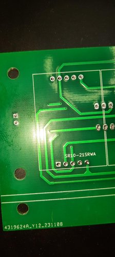

Er zit een fout in de pcb layout (ontstoring of iets anders?) maar ik weet begot niet wat ?
- Ik heb de lijnen doorgemeten en de via's zijn goed.

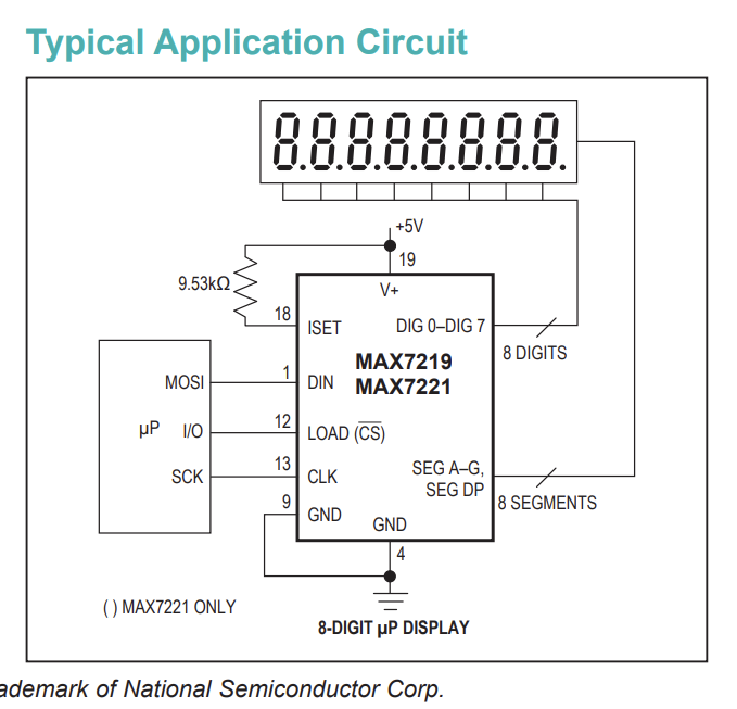

- Blokschema:
Is die MAX7219 wel ok? Misschien kun je hem wisselen met die op het oude printje?

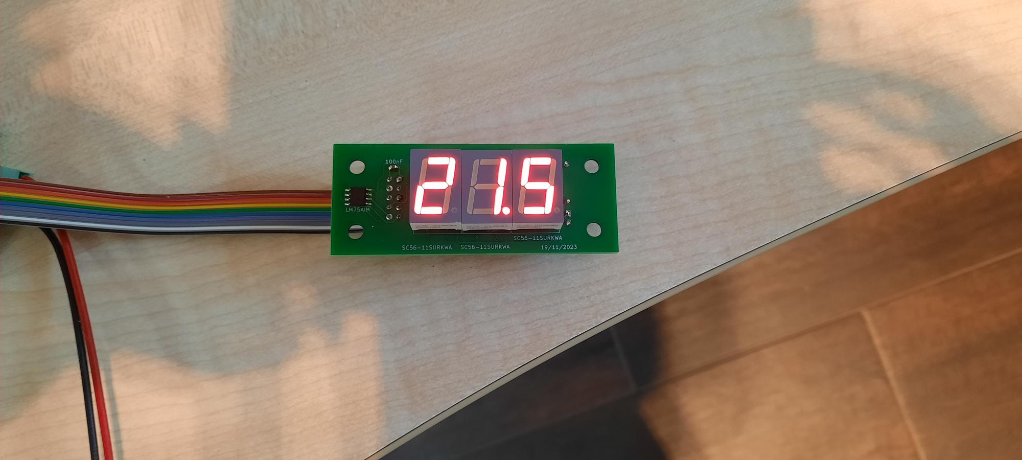

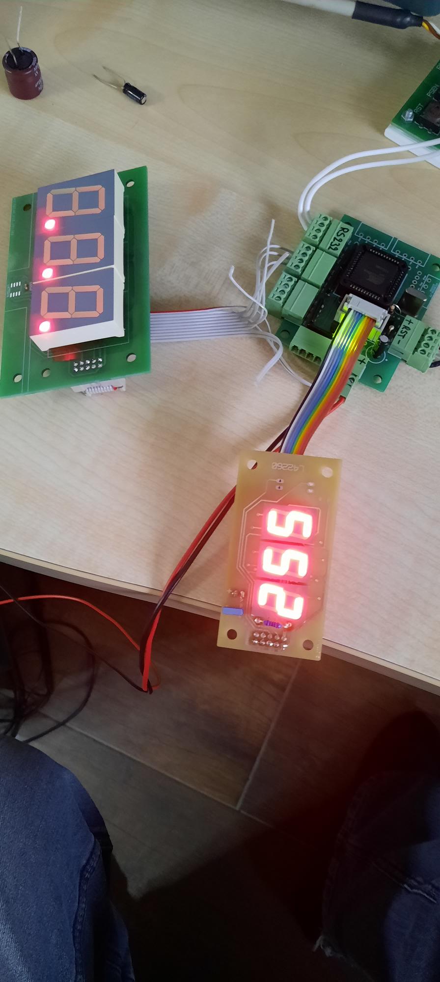

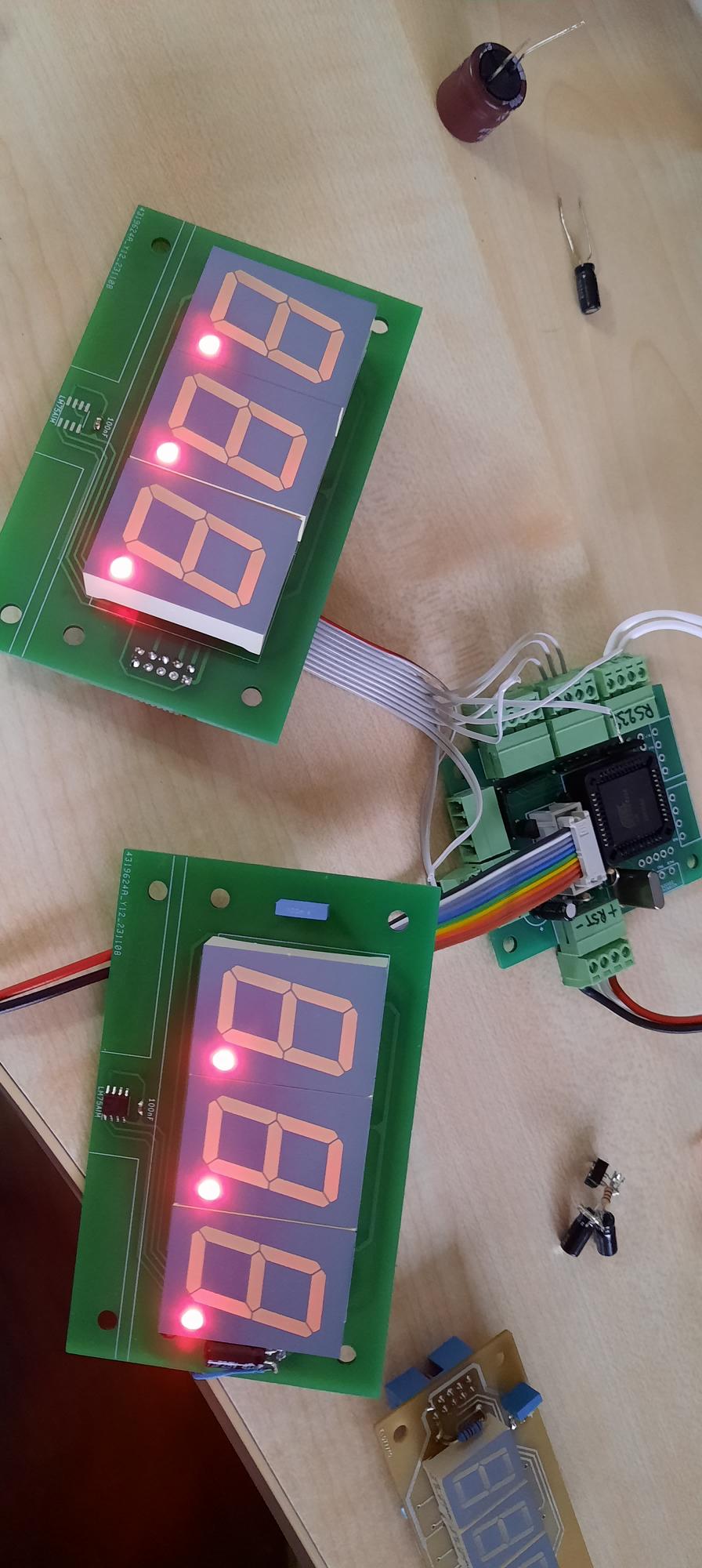

Hierbij 2 fotos: Ik heb voor de gein een 2e printje gemaakt en dit geeft hetzelfde.
Zoals je ziet werkte het oude (kleine) printje wel:

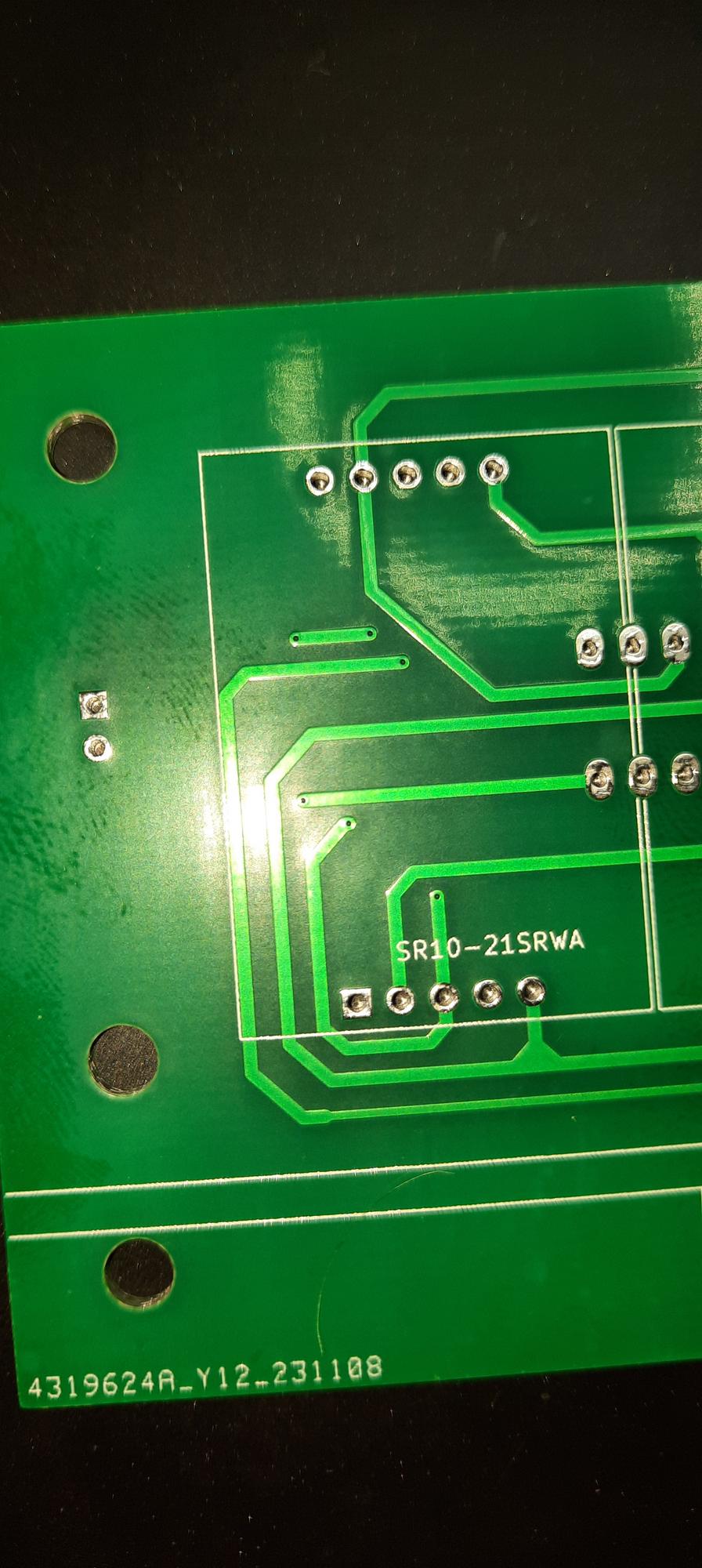

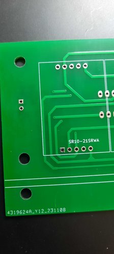

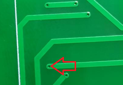

Wat ik wel vreemd vind is dat de via's geen gaatjes hebben en dat de baantjes toch goed doorpiepen.
Printjes komen van JLCPCB
Is dit een nieuw soort van via's of zou hier toch iets mis mee zijn ?
De via's hebben toch gewoon gaatjes???

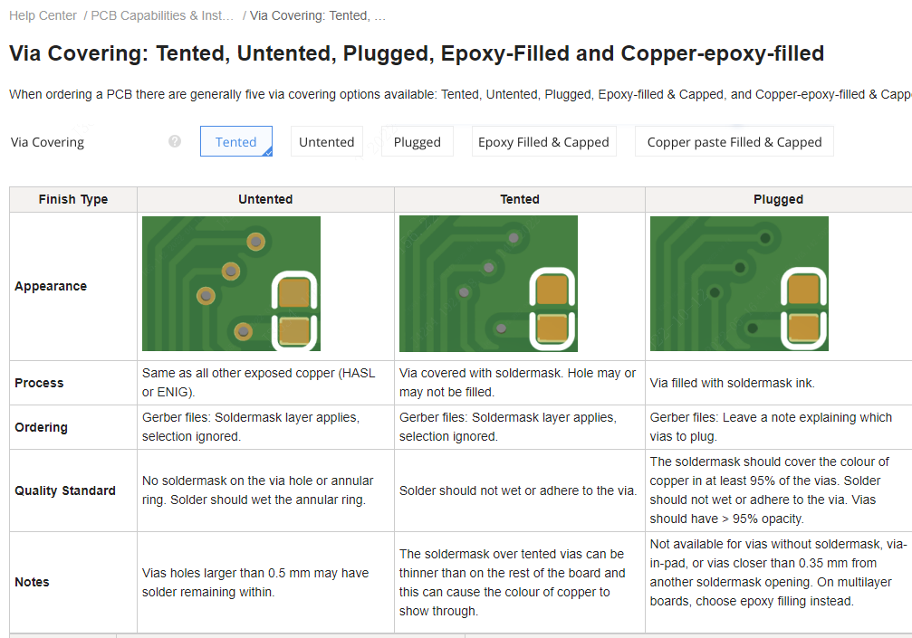

Het zijn normale via's en ze hebben wel gaatjes (kleine diameter). Je ziet de gaatjes niet goed omdat het groene soldeermasker eroverheen ligt en de via gaatjes opvult.
Op 19 november 2023 14:40:28 schreef Arco:
Ja, ik denk ook dat er niets mis mee is. Ik dacht dat ze altijd gaatjes moesten hebben waar je doorheen kon kijken, maar op de site van JLCPCB staat het goed uitgelegd.
Ze zijn van het type 'tented', dus gevuld met soldermask.
Ook meten ze goed door. Dus dat is ok.

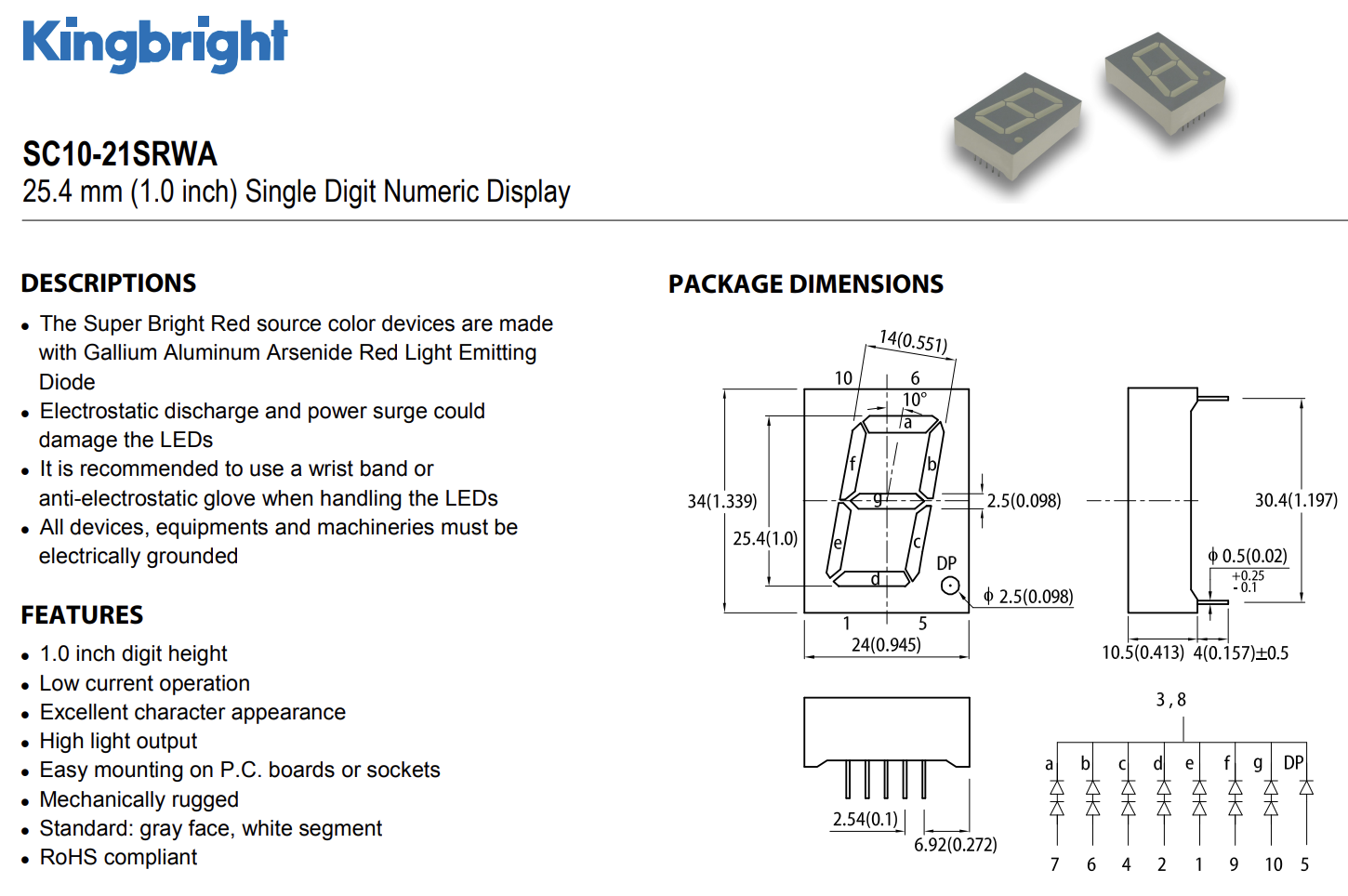

Heb je het oude schema en het oude printje 1:1 vergeleken met het nieuwe schema en het nieuwe printje?
Op 19 november 2023 09:40:40 schreef kohen: Pin 8 van de display is intern doorverbonden met pin 3
Maar bij de beide andere displays heb je die wél alletwee aangesloten, vandaar.

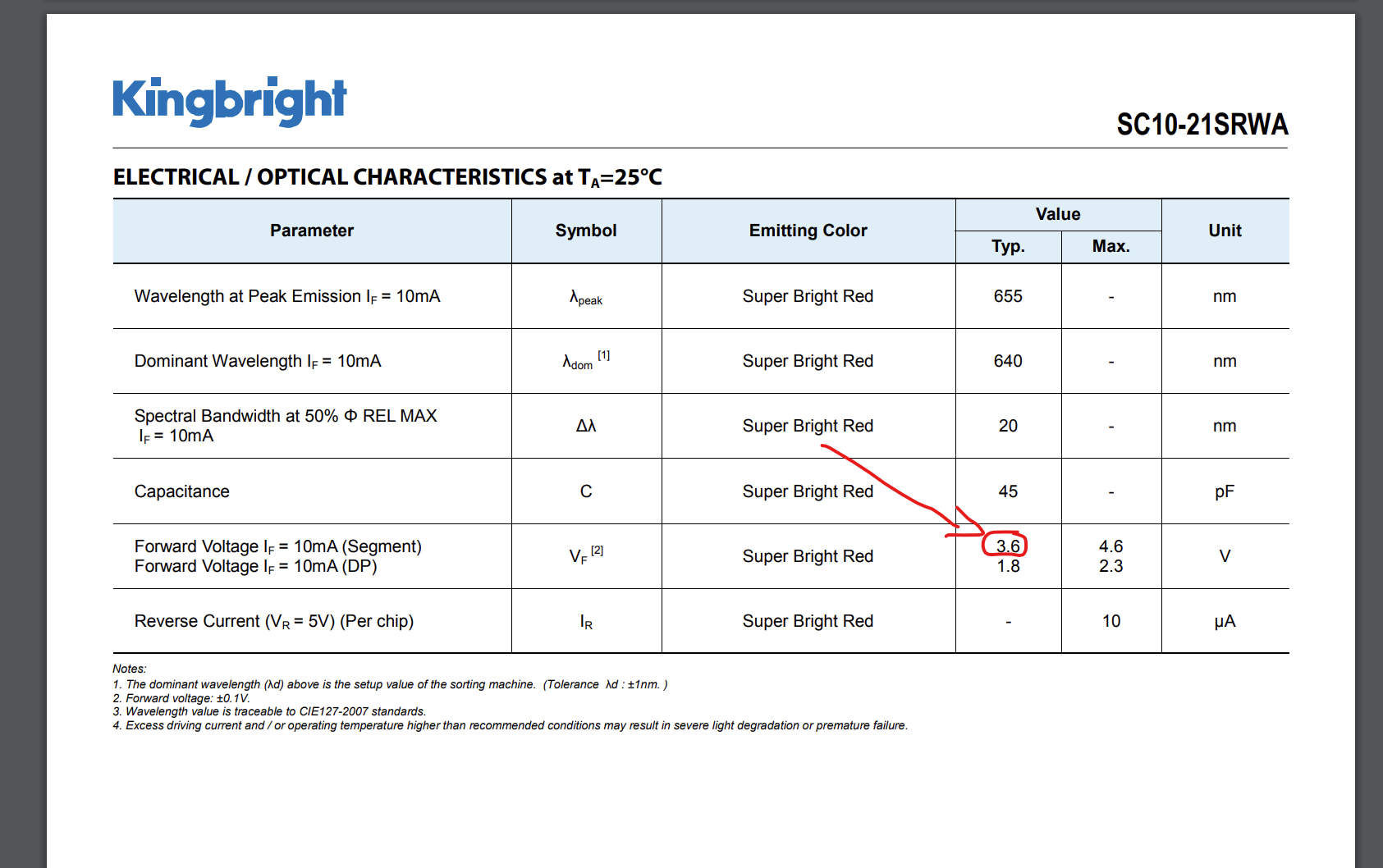

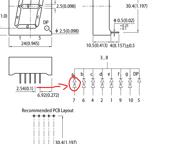

Wat verschilt tussen oud en nieuw is dat de segmenten 2 leds in serie hebben.
Het zal toch niet zijn dat ze wel juist werken, maar enkel heel flauw oplichten? (niet zichtbaar) ?
Ik heb al geprobeerd om de max intensity te gebruiken. De weerstand Rset is 33k.
Het is krap maar zou wel moeten werken (output spanning is Vcc -1 volt)
OH MY GOD.....Ik schaam me dood.
De displays die ik heb geplaatst zijn common anode! (ze zijn nu SA10-21SRWA ipv SC10-21SRWA!!)
ik bestel meteen de goede. 8)7
Dus oud en nieuw niet 1:1 vergeleken...

Zo,...met common cathode displays gaat het al ietsje beter 8)7
Iedereen bedankt voor het antwoorden ! En vooral KGE voor de gouden tip !
