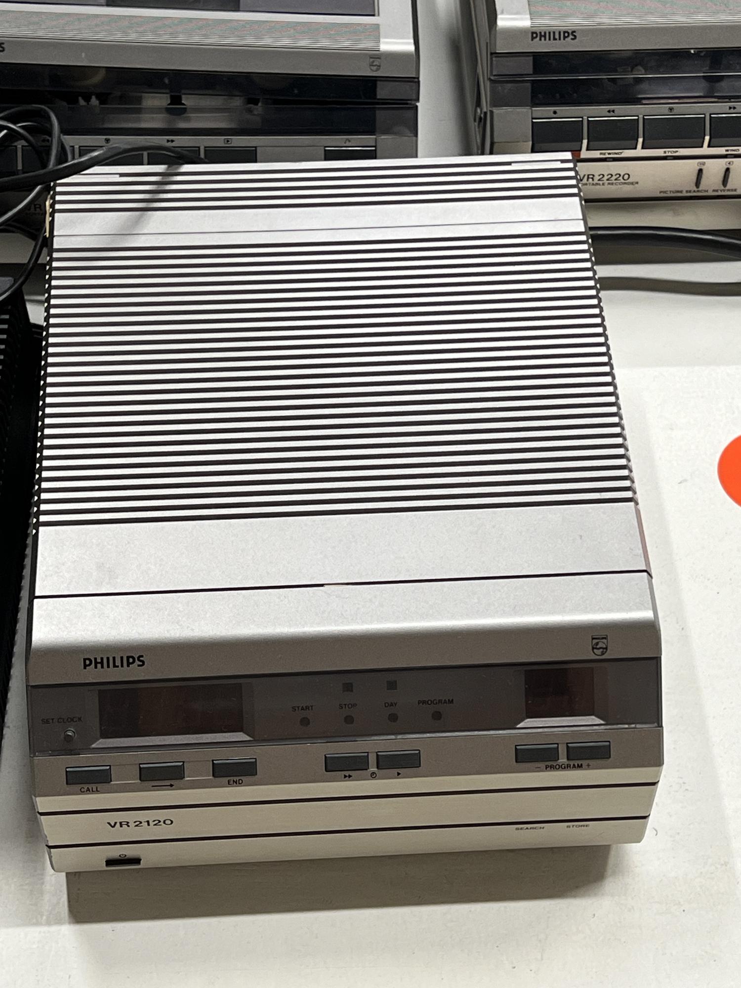

Het id geen gewone kringloopwinkel maar een met een missie, er werken mensen met een handicap of een iets sociaals wat buiten de boot valt en sommigen zitten er uren op een kopje koffie of de kou buiten te trotseren. En je komt er mensen van allerlei pluimage tegen.
Net nog een gesprek gehad over Philips portable VCR recorders. Drie stuks maar liefst.
Echt iets voor de verzamelaars.
2 stuks VR2220 en een VR2120, foto volgt....
