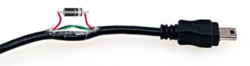

Ik heb een mooi 'Led Neon Bord' gekregen voor mijn mancave. Deze werkt met een USB stekker, ik gebruik hiervoor een DC 5V 1A AC adaptervoeding.
Nu vind ik het bord te fel schijnen en wil deze dimmen.
Iemand een idee hoe dit het beste kan?

Thanks fcapri, kun je adviseren welk type diode en schema hoe aan te sluiten? Je ziet dat ik een nono ben op dit gebied

ik weet niet wat ze verbruiken, maar 1 of andere grote diode van 2-3A monteren zal wel lukken. neem bv een stukje USb verlengkabel (om eerst te testen), knip die door en steek de diode in de rode draad ertussen.
1N4001-4007 kunnen tot 1A aan, die 5V usb ledstrips verbruiken vaak meer stroom, dus zou toch voor een 3A versie zoeken.

Op vrijdag 5 april 2024 11:01:55 schreef Thevel:
De diode op het plaatje zit verkeerd om.
is een klein fotoshop plaatje, maar rechts lijkt mijn mini usb te zijn, dus de verbruikerkant, en dan zit ze toch wel juist.
ik vond er geen van usb verlengkabel
Rechts is een USB-B, dus verbruiker, dat zou wel kloppen...
En ook aangenomen dat de rode draad de +5v is; da's zeker niet zeker... (kleuren zijn vaak meer 'wat heb ik toevallig nog liggen'...

De kans bestaat dat ze een chipje van een dubbeltje hebben gebruikt om van 3.9 - 5.5V gewoon altijd dezelfde stroom door de leds te sturen. Echter, d'r is een goedkopere oplossing. Dat is een weerstandje van 0.1 cent. Gebruiker merkt het verschil toch niet.
Kortom, ik verwacht dat de diode gewoon wel gaat werken. Omdat de adapter 1A is, zou een 1A diode (b.v. 1N4004... 1N4007) moeten voldoen. Als je daarop zoekt en een winkel vind, dan kan je binnen die winkel zoeken naar een 2A of 3A exemplaar. Voor deze toepassing: Vermijd "scottky". Voor je bestelt even hier posten wat je gaat bestellen en dan komt er snel genoeg commentaar of dat goed is of niet.

Dan werkt hij dus op een 5V spanningbron en zit er de een of andere interne stroomregeling in.
Op 5V kunnen ze niet in serie, (hooguit 2 stuks, oranje is 2-2,1Vf) dus moeten ze parallel. Dat kan met 1 weerstand en hopen dat ze allemaal evenveel trekken. Een berg weerstanden, steeds 1 per LED (of serie van 2 LEDs)
Dan doet het verlagen van de spanning wel wat.
Of er zit een DC/DC in die er een hoge spanning van maakt zodat er meer in serie kunnen. en dan een weerstand per serie. Dan doet een diode niets.
Of alles staat parallel (evt van steeds 2 in serie) met een enkele stroombron in de hoop dat ze allemaal even veel trekken. Dan helpt een diode niet.
Of een (bv FET) stroombron per 2 LEDs in serie. Dan doet een diode ook niets.

heb thuis reeds 3 van die led strips hangen in mijn vrouw haar zaak, zal straks even met een spanningsbron spelen
getest
20mA op 2,5V
120mA op 3,5V
300mA op 5V
als het dezelfde is als de mijne, moet je dus een 2-3 diodes tussen steken om te verlagen
anders moet je eens zo een usb metertje nemen, kan je direct meten wat die verbruikt.
met mijn versie, zou een 1N4001 meer dan volstaan aangezien er max 300mA loopt, en die diode 1A aan kan
voordeel van deze, is dat je direct ook de impact van een diode kan 'meten'
Bij 300 mA is een 1n4001 ongeveer 0,8V, bij 1A is Vf 1V (volgens een datasheet) Het voordeel van minder spanning en dus stroom is dat de leds langer mee gaan.

Als er geen duidelijk verschil zichtbaar is, zet je meer diode's achter elkaar in plaats van 1 (2,3,4,5 stuks). Als dat allemaal geen verschil maakt, zit er elektronica in waarbij het bord dan opeens uit gaat of gek gaat knipperen bij een volgende extra diode.
Als diode's wel werken, werkt een PWM controller ook. Dan kan je de lichtsterkte ook nog regelen. Dat sluit nog meer aan bij je vraag denk ik.
Ik denk het niet. In zo'n situatie dimt hij 100%.
