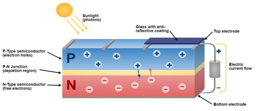

Met ploatje ... let er op dat sommige tekeningen de elektronenstroom laten zien in plaats van de elektrische stroom, dat is nogal vernaggeletechnisch
@Sine: Jouw plaatje is ook fout. Kijk maar naar de pijltjes bij de ladingdraagers. Als ze die kant op bewegen zou de vermogensstroom (met plus boven) van weerstand naar zonnepaneel lopen.
(als de elektronen in de getekende PN-junctie omhoog gaan, loopt de stroom in de junctie omlaag. Omdat de spanning bovenaan positief is, verbruikt de junctie dus vermogen!)
Dat kan in een fotodiode, en is ook heel gebruikelijk voor bijvoorbeeld glasvezelcommunicatie. Het heet de photo-conductive mode
Maar voor energieopwekking gebruik je een photodiode in photo-voltaische modus, en loopt de stroom de anode in, en de kathode uit.
Plaatje komt niet mee in het citaat. Maar uit het plaatje wat onder deze tekst stond concludeer ik dat de stroom door de fotodiode tegengesteld loopt aan de normale doorlaatrichting.
Correct, de stroom is inderdaad andersom, en omndat je stroom afneemt in plaats van aanlevert moet de polariteit (spanning) dus hetzelfde zijn.

Als je die schemas interpreteert als een puur rekenkundig hulpmiddel. Dan heeft de diode in het schema geen enkele relatie tot de diode die de zonnepaneel-cel in feite is, maar is het enkel een hulpje om de spanning van de stroombron te beperken tot de open-klemspanning van de cel.
Dan nog is het plaatje van Sine, met de p-zone aan positieve kant fout.
