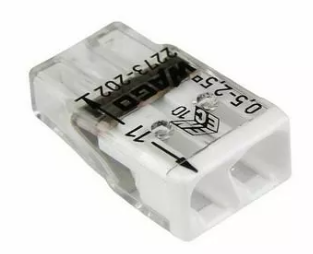

Een snelle behandeling met mini wago's om de vsa en starter te bruggen geeft ze nog decennia extra levensjaren.
Maar die andere zooi met plastic en zwaar vergeelde kappen mik ik er ook meteen uit.
mini wago's? dat was miss nog nodig toen die grijze wago's nog standaard waren en maar tot 1,5mm2 gingen. maar de huidige wago's gaan tot 0,5mm2 en kun je ook in tlbakken gebruiken. zeker die oude tlbakken van philips want daar zit nog 1mm2 in wat te dik is voor die mini wago's. de huidige tlbakken hebben 0,5mm2 erin zitten. de philips 60's bakken met de voetjes naar boven gericht zou ik overigens lekker laten. voetjes zitten gelijk klem door vallend stof en vuil. mechanisch blijven dat wel goede bakken, kon je zo van t plafond halen met de open veercontacten. die dingen wogen als een trabant helaas, zeker de 4 voudige bakken.
Op zondag 23 juni 2024 18:32:13 schreef testman:
[...]mini wago's? dat was miss nog nodig toen die grijze wago's nog standaard waren en maar tot 1,5mm2 gingen. maar de huidige wago's gaan tot 0,5mm2 en kun je ook in tlbakken gebruiken. zeker die oude tlbakken van philips want daar zit nog 1mm2 in wat te dik is voor die mini wago's. de huidige tlbakken hebben 0,5mm2 erin zitten. de philips 60's bakken met de voetjes naar boven gericht zou ik overigens lekker laten. voetjes zitten gelijk klem door vallend stof en vuil. mechanisch blijven dat wel goede bakken, kon je zo van t plafond halen met de open veercontacten. die dingen wogen als een trabant helaas, zeker de 4 voudige bakken.
Ik bedoel deze, al is de naam mini wago wel raar eigenlijk.
Niet die micro wago's, die gaan maar tot 0,8 inderdaad.
ja deze gebruik ik ook, zijn de normale wago's voor in de installatie. wat rollen van die vd draad in 0,5 en 1mm2 heb ik ook voor bakken ombedraden. vooral bij evsa bakken zijn de draden te kort vaak.
