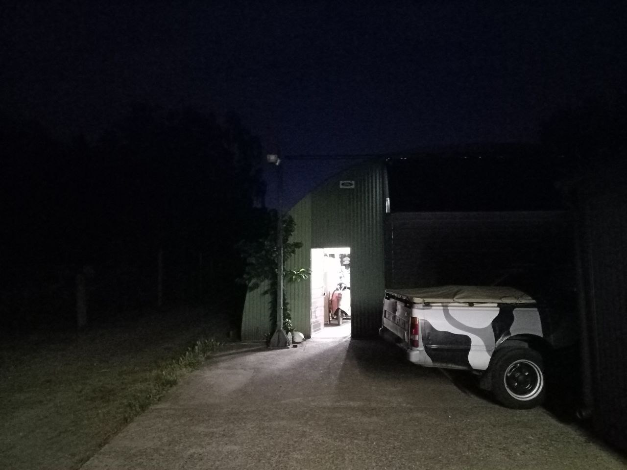

ik heb nu een deel TL's vervangen.
nog 2 oude TL zijn in gebruik ( te hoog om direct te vervangen), een 7tal nieuwe zijn geplaatst (3 op een ander circuit dat ik vorige keer ook niet getest heb).
vanmorgen had ik een huisverbruik van 237W en met de verlichting aan ging dat naar 441W. een stijging van 204w en dit met 11 lampen die aan stonden waarvan nog 2 oude TL.
204W -48W -48W = 108W voor 9 TL of gemiddeld 12W. die balasten doen dus blijkbaar niks meer, want de LED lampen zijn ook 12W
ervoor dus 800W voor 16lampen die aanstonden (13TL + 3 led)
nu nog 11 lampen (paar overbodige die achter de garagepoort of frame zaten) en gezakt naar 200W.
ik vermoed door het vervangen van die 2 TL dat ik uiteindelijk op een 150W ga uitkomen
ik heb de led's ook gemonteerd zonder de behuizing errond voor een betere afvoer van warmte (sommige hadden kappen, en andere hadden een plastic buis rond de TL (explosievrije armaturen). na een tijdje branden zijn die LED buizen niet warm te noemen, dus zoveel warmte produceren ze toch niet
oja, ook een paar starters gevonden waar de plastic bruine smeltvlekken vertonen. misschien dit de daders van de hoge stromen?

ALLE TL zijn vervangen
van 293 naar 444W door 10 led lampen aan te zetten. is gemiddeld 15W per lamp nu.
150W is een stuk beter dan 800W en de boel is nog altijd meer dan genoeg verlicht.
kan eigenlijk alle lampen met LED weer inpluggen. met ALLE lampen weer actief zou ik op een 20lampen komen wat nog maar 300W is. minder dan de helft van het vermogen van de vroegere 16lampen

wrs wel nodig, retrofit ledlampen van 12W voor in 58W tlbakken geven niet bijster veel licht, dan is 2 lampen in het armatuur steken wel beter. de meeste led vervangers voor 58W TL-D zitten tussen 18-24W.
retrofit 12W LED voor 36W TL
en ook de originele TL geven geen 360° licht meer rondom. dit was de bovenkant van een lamp...
eigenlijk moet je de lux meten op x aantal meter van de lamp op de grond. led is meer gericht licht en zou wel eens kunnen dat 12W led quasi evenveel lux op de grond geeft dan 36W TL (die vooral ook de plafond nog verlicht want zijn dunne armaturen)
vond nu enkel de 58W TL vs 25W led, de grotere versie lampen dus dan wat ik heb
ben u ook om 0h20 eens de lampen gaan aanzetten, is MEER dan genoeg licht met enkel die 10lampen dus
kan er nu werken alsof het smiddags is met zon
