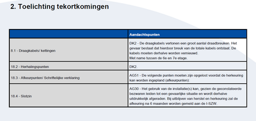

Er is om de paar jaar een uitgebreide keuring waarbij er een gewicht blokken staal de kooi in gaat, ik dacht 1000 kilo om de rek te meten van de kabels etc.
Die keuringen zijn een zeer serieus iets, de kabels worden inderdaad geinspecteerd, maar ook alle veiligheidsvoorzieningen, spelingen gemeten en dergelijke. En de spreekluisterverbinding wordt getest.
De hefkabels zijn bij het vorige onderhoudsbedrijf een keer afgekeurd wegens kleine breukjes....
De lift is per direct stil gezet toen en later herkeurd.

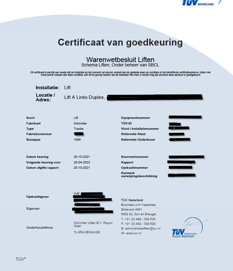

Een rapport (nog de oude onderhoudsfirma) ziet er zo uit.
En die zijn gewoon in het nederlands, TUV NL zit in Son en Breugel
