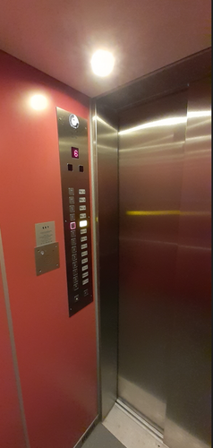

Zo zien de cabines er uit na de renovatie in 2012.
Boven een van de beroemde "long life" megamans.
De plastic "glaasjes" verbrokkelen nu zo ongeveer en zijn enorm vergeeld.
Maar ze doen het nog en ik laat ze zitten.
