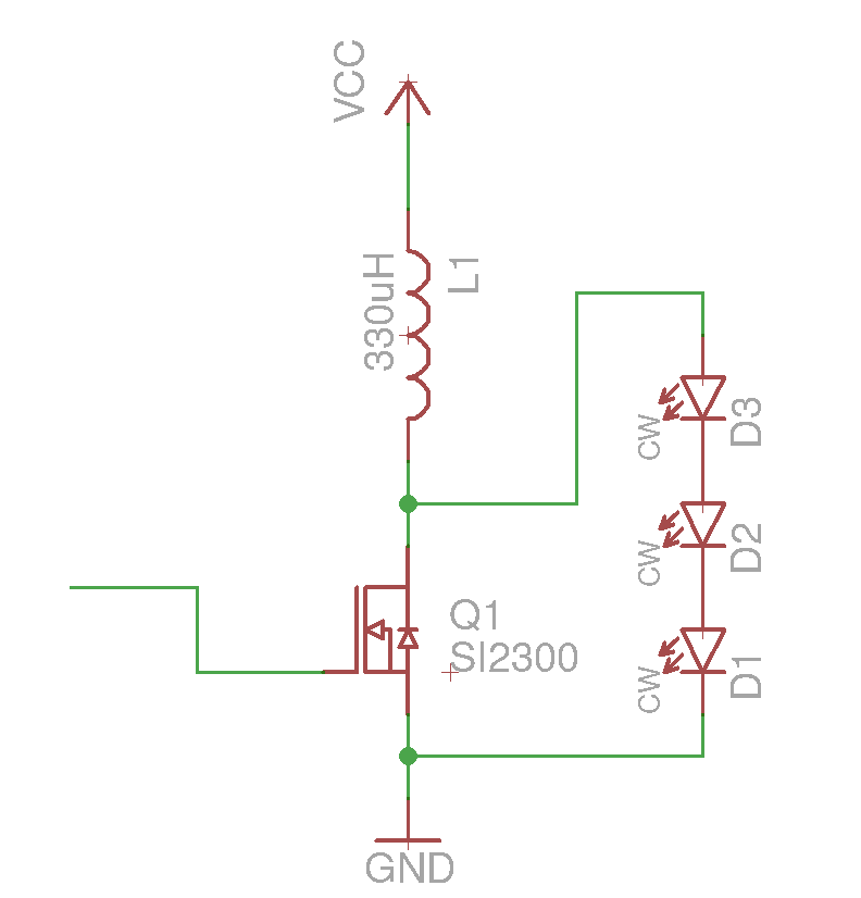

Ik heb onderstaand schema voor het schakelen van 3 ledjes.
Ik heb vandaag de printplaten ontvangen en meet voor de zekerheid even het voltage over de led pads, maar nu meet ik (met een goedkope multimeter) 3.27v
Ik meet het zonder ledjes gesoldeerd.
Klopt mijn meting en zit ik dus te hoog? Of kan ik dit niet zo bepalen

3,27V +/- een x aantal digits en +/- een bepaald percentage is het gebied waarbinnen jou meter als kloppend wordt gezien. Wat X en dat percentage is, hoort in de specs van de meter te staan. Ook voor welke termijn en temperatuur dat geldt. Bij de gemiddelde heel goedkope Chinees (grofweg onder de 50 tot 100 euro) ga je die specs niet vinden of zijn ze nogal optimistisch. Waarschijnlijk minimaal ergens tussen 0,5 en 1% +/-10 tot 50 digits.
Daarnaast heeft een spanningsregelaar ook specificatie die een spreiding rondom 3,3V geeft. Die vindt je in de datasheet.
Zonder beide op te zoeken is 3,27V een perfecte waarde. Maar LEDs draaien op stroom. De spanning moet hoog genoeg zijn om Vf te overbruggen, de stroom zo hoog dat ze genoeg licht geven maar mag niet boven de max stroom (zie datasheet) komen. Als ze bv 20mA opgeven hoef je echt niet 20mA te gebruiken. Tenzij je wilt dat ze niet zo lang mee gaan. Vaak is de helft al fel genoeg. Zijn het dingen van Ali ofzo dan zou ik er eerst een paar opofferen om de specs te achterhalen want als ze al wat opgeven dan is het waarschijnlijk nergens op gebaseerd of de grens waarbij ze nog net niet gelijk stuk gaan. .

Je hoeft niks aan te sluiten. Meet de weerstand en de spanning. 3,3V -2,8V = 0,5V. 0,5V / 27 = 18,5mA. Ze mogen 30mA hebben maar bij 20mA komt Vf wel erg dicht bij de 3V3.
Maar dit zijn hele lage spanningen waarbij 3,3V en 2,8V typical waarden zijn bij een bepaalde stroom en temperatuur etc.Dus de echte stroom kan hoger of lager zijn.
Als die weerstand bv 5% is dan mag hij dius 5% hoger maar ook lager zijn. De leds idem. Daarom meten, maar jou meter is geen "echte" meter maar een indicator. Als je dit soort kleine waarden echt goed wil meten zul je een hoop meer geld moeten neerleggen. Dus gewoon wat extra ledjes kopen en als ze te snel te zwak worden een grotere weerstand er op zetten.
Met de multimeter meet je zonder led altijd 3.3v, omdat er geen noemenswaardige stroom loopt.
Met 27 Ohm loopt er na plaatsen van de led iets van 11 mA, een mooie waarde...

Je meting klopt, maar er loopt geen stroom door de weerstand (de heel lage meetstroom in µA) en dus valt er geen spanning over de weerstand.
Zodra er een ledstroom loopt valt er wel wat spanning over de weerstand, maar die is erg laag.

Je regelaar heeft specs, ik heb er een willekeurig gekozen. Deze geeft op min 3,234 tot 3,366V. Bij 25 graden is er meer kans dat hij dichterbij 3V3 zit dan bij 85 graden.
Je LED mag 30mA doen. Bij 20mA mag Vf tussen 2,8 en 3,4V zitten. Bij 20mA zit deze volgens het grafiekje ongeveer op 3,25V volt. Dat zit erg dicht bij je voedingspanning. Ga je uit van 10mA dan zit je op 3V (In theorie, die data mag afwijken)
Je weerstand van 27 ohm, mag, als deze 5% is, tussen de 25,65 en 28,35 ohm zitten.
Nu kun je gaan rekenen met de uiterste om te zien wat best en worst case scenario is.
Dus
- 3,234V - 3,4V geeft = een LED die niks doet
- 3,366V - 3,4 werkt ook niet
- 3,366V - 2,8V = 0,566V Met een 25,65 ohm weerstand is dat 0,556 / 25,65 = 21,6mA Dus de led blijft heel en geeft veel licht
- 3,366V - 2,8V = 0,566V Met een 28,35 ohm weerstand is dat 0,556 / 28,35 = 19,6 mA. Dat is nagenoeg gelijk dus de weerstand tolerantie speelt geen rol als de spanning van de regelaar aan de hoge kant valt.
Als je met ideaal rekent: 3,3V - 3,1V = 0,2V / 27 = 7,4mA
Je ziet dat de spreiding tussen ideaal en "mogelijk" echt erg groot is bij dit soort krappe situaties (Lage voeding, hoge Vf)
Op deze manier kun je alle mogelijkheden berekenen. Zodra er combinaties voorkomen die een niet werkende schakeling op kunnen leveren dan zul je onderdelen moeten gaan selecteren dmv meten als je daar de apparatuur voor hebt en anders gewoon opbouwen en kijken of het resultaat bevalt. Stroom meten gaat niet want de "burden-voltage" van de gemiddelde DMM in het mA gebied, is te hoog.

Heb je alleen 3,3V beschikbaar of eventueel ook een hogere spanning?
Je hebt wat spanningsval nodig over de weerstand die de juiste stroom maakt voor de LED’s. Als die spanningsval maar heel klein is, hebben variaties te veel invloed. Variaties in voedingsspanning of variaties in de led’s. Bij welke spanning de diodeknie* ligt is ook nog eens temperatuurgevoelig, dus ook variaties in temperatuur.
Ook, als die LED’s een Vf hebben van ergens tussen de 3,5 en de 3,8 V gaat er op 3,3V niet veel stroom door lopen en niet veel licht uit komen. Wat ook nog eens varieert per led en met temperatuur en met kleine variaties in die 3,3 V (3,26 of 3,34). Het blijft dan wel allemaal heel.
Idealiter zet je ze alle 3 in serie met iets van 560 ohm ofzo in serie op 12V.

De leds zijn bedoeld voor 20mA. De specs zeggen dan 2.8 - 3.4V. Dat betekent dat ALS jij zorgt voor 20mA, dat dan de spanning over de leds tussen die waardes blijft. Nu zal 3.1V het meest "voorkomende" zijn, en dan gaat bovenstaand gedoe gewoon werken,
Maar officieel moet je in een ontwerp dus rekening houden met de uitersten: Doet het dan ook nog wat je er van verwacht.
Die 3.3V voeding hoe nauwkeurig is die? Normaliter wordt van +/- 10% uitgegaan, je moet er rekening mee houden dat de spanning 3.6V kan worden!
Je moet er rekening mee houden dat de leds die je vandaag van de fabriek krijgt op het uiterste van de range zitten. Stel dat is dit keer 2.8V.
Dan krijg je 3.6V - 2.8V = 0.8V over de 27 Ohm weerstand. De stroom wordt dan 29.6mA.... Dat is nog net onder de "absolute max" van 30mA (Had ik niet verwacht zonder het uit te rekenen!)
Aan de andere kant, is je 3.3V vandaag wat aan de lage kant en je led wil een hogere spanning, dan zal de stroom nihil zijn en zijn de leds haast uit.

EDIT: OEF! Ik zie nu pas de mosfet die je gekozen hebt! Dat ding heeft een RDSON van 5 Ohm, dat is relatief significant: Bij 60mA door de drie leds valt daar 0.3V over, dat is meer dan de marge die je had.
Andere oplossing, mits je kan garanderen dat je aansturing niet perongeluk "100% aan" gaat zijn: de drie leds in serie (-> altijd ongeveer even fel), een spoeltje van de 3.3V naar de mosfet (D). En de drie leds ook in serie van de mosfet naar aarde.
Neem als mosfet een xx2300 of xx3400 (xx kan HX, AO of vele andere voorvoegsels zijn. De mosfets kosten meestal rond de 2 cent (2x goedkoper dan die mmbf, maar wel een bijna 100x lagere RDSON!)
https://www.lcsc.com/products/MOSFETs_381.html?keyword=mosfet%20n%20ch…
Je moet dan beginnen met pulsjes van 1 µs op zeg 10kHz en kijken of je voldoende stroom krijgt. Langzaam opvoeren tot de lichtopbrengst voldoende is. (frequentie of pulsduur opvoeren).

Die fet is inderdaad een droevig exemplaar met zijn 5 Ohm, daar moet je wel wat beters voor nemen... (bijv. de IRLML0030 van IR)
Als ik zoek naar een andere fet waarbij ik SOT-23 als package selecteer:
https://www.lcsc.com/products/MOSFETs_381.html?Gate%20Threshold%20Volt…
Dan krijg ik niet veel waarbij de weerstand lager is.
Wat is hier zo "fout" aan?
Ah, zie nu dat je deze als voorbeeld geeft (IRLML0030)
Ik zie daar 150 fets, waarvan 138 beter (tot véél beter) zijn als 5 Ohm...
Die 5 Ohm wordt opgeteld bij de serieweerstanden van de leds en dat wil je niet (fet wordt dan ook onnodig heet)

Ben ik het niet helemaal mee eens. Dit werkt als je een witte of blauwe LED met een kleine stroom dat er misschien eens 2,9 of 3,0V over staat gebruikt. De weerstand zal dan relatief groot zijn. Als je ze gebruikt "op het randje" (dicht bij de maximale toegestane stroom) en met geen of alleen parasitaire weerstand wordt dat anders. Die blauwe en witte LED's zijn echter zo efficiënt dat ik niet echt zou aanraden ze op die stroom te gebruiken. Als ze klein zijn en alleen ter indicatie dienen is zo weinig als 100µA soms al voldoende, dan staat er over veel blauwe LED's vaak maar net over de 2,5V.
Het is me hier niet duidelijk of het alleen indicatie is of ook moet verlichten. In dat laatste geval wil je de stroom wel kunnen voorspellen om meerdere redenen. Er zijn zat lampjes te koop die de LED direct over de voeding zetten, maar dat geeft altijd problemen.
De ledjes worden gebruikt voor het verlichten van het logo.
Ik heb er nu 1 ledje op gesoldeerd (blauw) wat ik had liggen maar heb witte besteld.
Het blauwe werkt tot nu toe goed maar ik ga testen met de witte als ik ze ontvang

De stroomgrafiek staat in de datasheet, ongeveer 10mA bij 3 volt.
Nasdeel van de gammele fet is ook dat bij elke extra led de bestaande ook zwakker gaan branden (spanning over de fet wordt steeds hoger)
Stroom moet je ook meten door de spanning over fet + serieweerstand te meten, de heer Ohm komt dan vertellen wat het stroomverbruik is...
