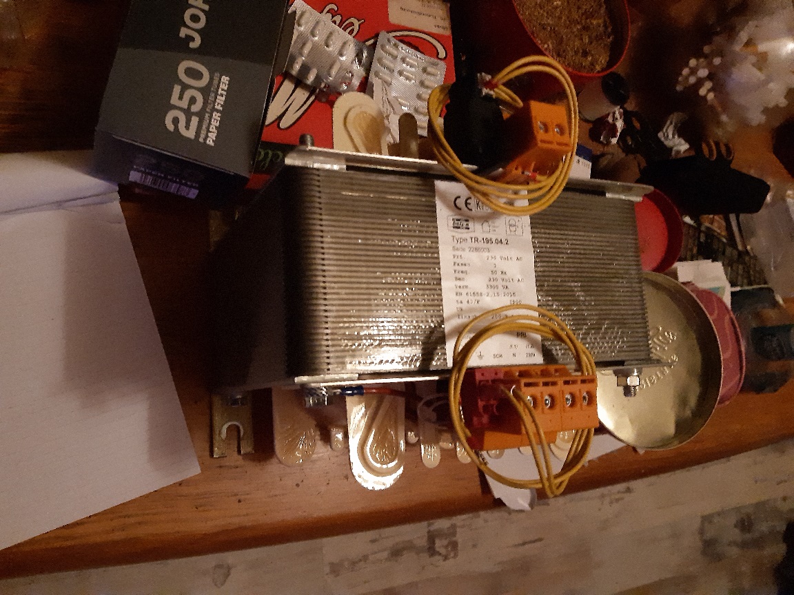

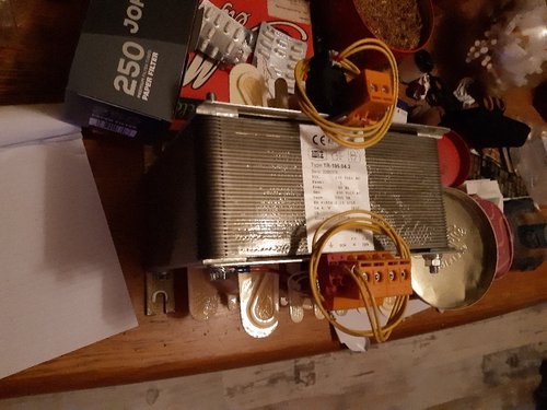

Goed weer even terug naar de voeding. Aan de voeding zelf nog niet verder onderzocht. Dat wil ik een der de komende dagen wel gaan doen. Inmiddels wel een tweede scheidingstrafo'tje ( :P ) rijker.
Deze vereist met z'n 3.3Kva wel iets van een opstart schakeling omdat anders de automaat er uit klapt.
Denk ook aan veiligheidsschoenen, voor als het ding van tafel valt.... >:)
Mooie trafo! Maar ik krijg al pijn in m'n rug bij het zien van het ding. Heb me altijd prima met 200VA kunnen redden, maar ja, meer is altijd beter....
Leuk kastje eromheen bouwen (misschien zelfs een karretje met wieltjes?), wat beveiliging erop (en misschien ook gelijk een serielamp-limiter?) en je hebt een mooi apparaat dat misschien nog wel een keertje je leven redt....

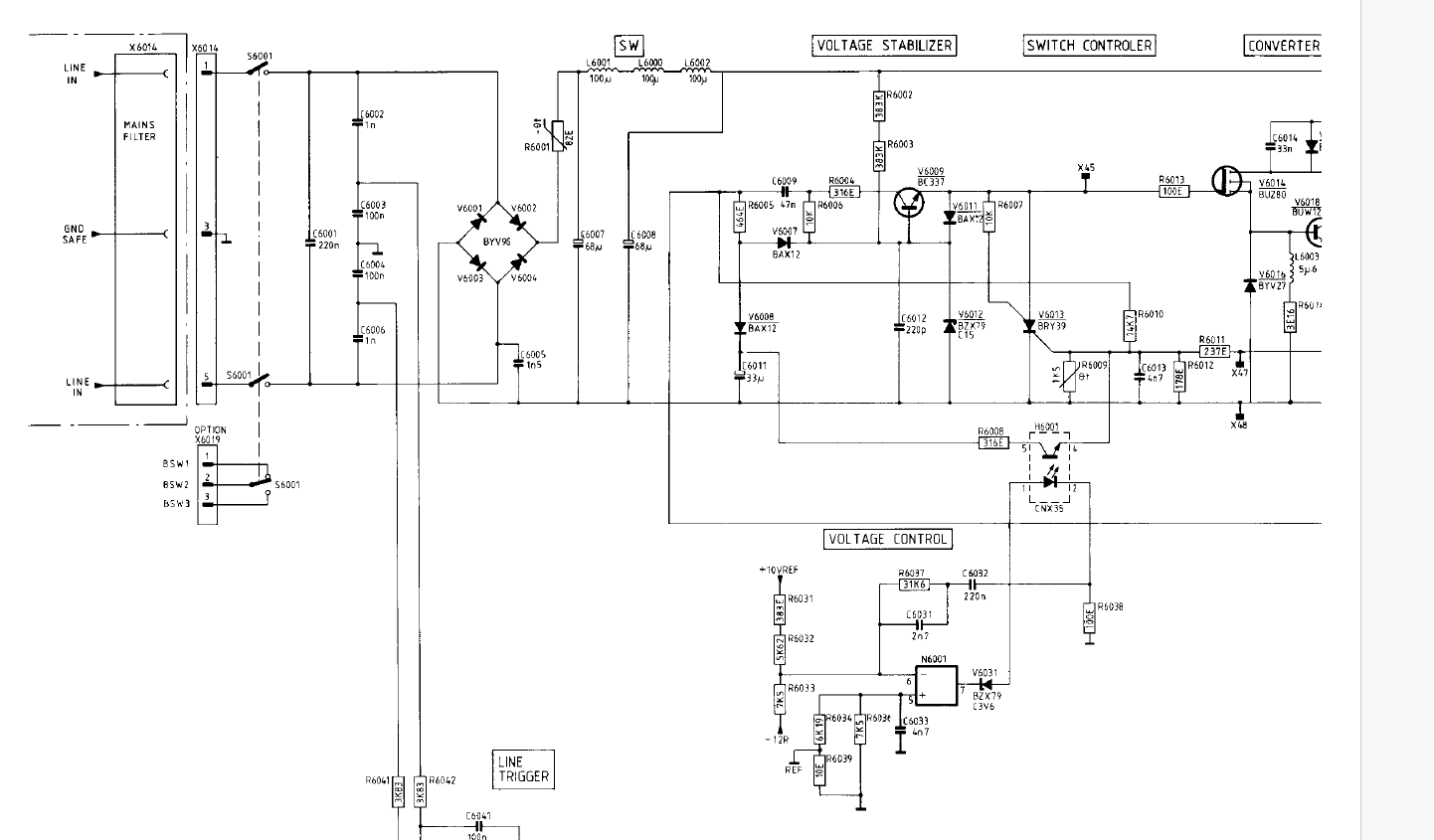

Ik heb zelf ook een PM3055 al een paar jaar en al meerdere malen moeten repareren, voeding probleem was de eerste, wilde ook niet meer opstarten toen heb ik aan de secundaire kant als ik het me goed herinner alleen de 5 en 12v elco's vervangen en toen deed hij het weer.
Tijd daarna kon ik geen hogere tijdbasis meer kiezen, reedrelai defect en geruild voor die in het MTB deel zit, gebruik die functie toch nooit.
Tijdje later nog maar half plaatje, dat was een leuke, stroombron torretje stuk die wel in schema staat maar niet ingetekend op print lay out, dat was leuk zoeken, maar na vonds gewoon vv voor wat ik nog had hier en in de buurt kwam, meen een ZTX651, en laatste wat wel lijkt op jouw probleem voordat je voeding kapot ging was de uitvallende beam na opwarmen, controleer of de HSP kabel uit de vermenigvuldiger nog wel vast zit gesoldeerd in de dopstekker op je CRT, die zat bij mij dus los.
Helaas is de scoop onbruikbaar geworden vanwege het slechte plastic, heeft altijd vol in de zon gestaan dus het front is helemaal vergaan en valt uit elkaar, best jammer dus en de potmeters kraken zo erg dat de beam niet meer stil blijft staan en schiet van boven naar beneden en is daarmee helemaal onbruikbaar geworden want die potmeters kan je niet open maken en dus niet goed reinigen.
De lampjes had ik vervangen voor leds en ik had de illumen regelaar van de 24v naar 5v overgezet om de dissipatie voor de regeltor wat te verminderen.

Wel, ik heb 2 van die PM3055's nu, waarvan beide voedingsprinten bij Harry liggen ter reparatie.
Mocht dat lukken en ik kan één goede scope samenstellen, dan kan ik je er wel aan helpen denk ik.
Dank je wel Bavelt, ik ging ervan uit dat je beide scoops werkend wilde hebben..
