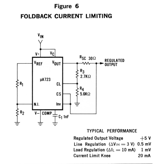

Voor foldback moet je uitgaan van fig. 6 op blz. 8 in deze datasheet. De formules staan in Table 2 op blz. 5.
De PNP's moet je daar dan zelf nog weer tussen knutselen. :)

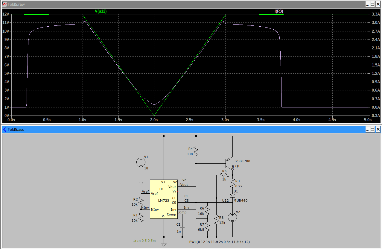

Kon het niet laten om het te simuleren want het is niet eenvoudig om uit te rekenen wat R7 en R8 moeten zijn.
Het komt er op neer dat 0,22 ohm weerstand verhoogd moet worden tot 1 ohm. Dissipatie is dan wel 9 W maximaal. Bij 1 ohm is de terugvouwstroom minimaal 0.8 A. Bij 2 ohm 0.4 A, bij 0,5 ohm 1,6A etc.
Ik denk dat een andere oplossing nodig is wil je het beter hebben.
Tevens gesimuleerd wat de datasheet laat zien. Vergis je niet over de 30 ohm valt 3 V. Allemaal best te doen bij weinig vermogen. Bij 12 V / 3A valt dit schema door de mand.
Redenering is als volgt. Wil de stroombegrenzing bij 0 V uitgang nog in werking treden dan moeten we ongeveer 0,7 V over CL en CS hebben (=Ube). Bij 1 ohm en 0.8 A valt er 0,8 V over de 1 ohm en over de Ube x12k/(12k+2k2) = 0,76 V. Zouden we 0,22 ohm hebben dan moet er minimaal ongeveer 3 A doorheen willen we nog voldoende Ube overhouden m.a.w. er is dan geen noemenswaardige terugvouwing.
Uitgaande van 1 ohm zal er bij 12 V uitgangsspanning bij zowat begrenzing 3 volt over de 1 ohm vallen. We moeten weer terug naar ongeveer 0,7 V. De Ube is nu (12V +3 V) x 12k/14k2 - 12V =0,67 V bingo.
Je kan ipv. 1 ohm voor 0,5 ohm gaan, terugvouw is dan 1,6 A. Bij kortsluiting heb je dan ongeveer net zoveel vermogenverlies als bij 3A. 0,5 ohm moet nu 3x3x0,5=4,5 W zijn. Pasop bij nominaal vermogen worden weerstanden al extreem heet.

Het nadeel van LTspice is dat de componenten waar je uit kunt kiezen nu eenmaal niet de alledaagse zijn. Je kunt dat aanpassen met modellen die je op het internet vind. Het programma is gratis dus liefst alleen Analog Devices componenten gebruiken, hehe. Vandaar de stomme keus MUR460, wie heeft die nou liggen.
Het gaat meer om het principe een diode te gebruiken, misschien wel 2, misschien wel schottky, waardoor het geheel beter te doen is. De MUR460 verloopt van 1,2V 25°C naar 1V 100°C bij 3A. Hierdoor zou de stroombegrenzing sterk verlopen. Je kunt eventueel compenseren door niet de transistor in de 723 te gebruiken maar een externe BC547, C aan compensation,E =CS, B=CL en deze thermisch aan de diode te koppelen.
Ik ga er niet een hele studie van maken, het is natuurlijk wel een hobby project. De 0,22 ohm verloopt natuurlijk ook. De 1 K weerstand bepaald het limiet (3A).
Ik heb het vermoeden dat als je meerdere dioden gaat gebruiken de foldback curve zo steil kan maken dat er totaal geen stroom meer loopt en de voeding in een soort coma terecht komt. Je moet dan bij kortsluiting de voeding resetten, van het net afhalen.

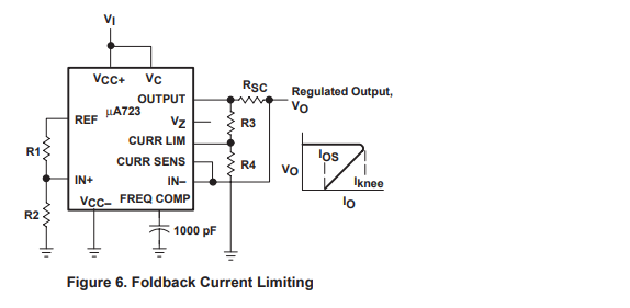

De formules voor Iknee en Ios, uitgaande van R3, R4 en Rsc, staan in het datablad (zie ook eerdere posts).
Ze zijn gemakkelijk om te werken naar formules voor R3 en Rsc, uitgaande van gewenste Iknee en Ios. R4 mag je eerst vrij kiezen (binnen redelijke grenzen uiteraard). Vo moet ook bekend zijn.
De formules gelden ook als je 'boostertransistoren' gebruikt.
In de formules is Ube = 0,65 V.
R_{sc}=\frac{U_{be}U_o}{\left(U_{be}+U_o\right)I_{os}-{U_{be}I}_{knee}}
R_3=R_4\cdot\frac{U_{be}\left(I_{knee}-I_{os}\right)}{\left(U_{be}+U_o\right)I_{os}-{U_{be}I}_{knee}}
Je ziet duidelijk hoe Rsc groter wordt naarmate je Ios kleiner kiest. Daardoor kan het nodig zijn de ingangsspanning hoger te nemen! Dat (plus het vermogensverlies in Rsc) is de prijs die je voor de foldback betaalt.
Als je Ios gelijk aan Iknee stelt (dus geen foldback), dan krijg je de 'gewone' formule weer terug voor Rsc, en wordt R3=0 en R4 kan vervallen.

Leuk dat je het omgecat hebt naar R3 en Rsc. Je hebt een programma wxmaxima die formules kan oplossen.
Het gebruik ervan kost veel frustatie.
Bij de simulatie, zie hierboven, van de datasheet fold back 5V voeding hebben ze het over een Iknee van 20 mA. Ik kon dat niet rijmen met mijn simulatie. Ik zie nu dat ze ook formules hebben gegeven.
Vul ik ze in dan kom ik spot on op Iknee van ongeveer 112 mA en Ios van 32 mA.
Ik dacht eerst dat ze met de datasheet Iknee=20 mA de Ios bedoelde, waar geen knie te zien is, kreeg het anders niet rijmend.
Nu zou er nog een formule moeten komen met een diode erin. Dat zou ongeveer 2 V schelen.
Moet dan wel vanwege temperatuur compensatie een extra transistor worden toegevoegd, niet parallel maar ipv. de interne transistor. Rsc wordt dan Rsc+Diode
Klopt; en omgekeerd met mijn 'binnenstebuiten'-formules komen die weerstandswaarden er ook weer uit, uitgaande van R4=5k6.
De makers van het datablad hebben zich daar blijkbaar vergist.
Simetrix maakt er dit van: (klik= beetje groter)
(Het plaatje is gemaakt door belasting R2 als variabele te sweepen, en dan een XY-grafiek te tekenen van IR2 en UR2.)
Kon het niet laten.
Over de 1n4004 valt 0,8V x 0,1A=80mW x 50°C/W= 4°Ctemperatuurstijging x -2mV/°C=-8mV .
Over de 3,9 ohm valt 0,4V. 8mV is 2% dus afwijking stroombegrenzing is slechts 2%.
Omdat intern 723 wel de referentiespanning temperatuur gecompenseerd is maar denk ik niet de stroombegrenzing is het zaak de 723 niet te warm te laten worden.
Bij elkaar dus 0,4+0,8=1,2V spannings val is zowat 2V beter dan de 3V bij 30 ohm.
Bij hetzelfde schema in de datasheet van 1999 staat bij Figure 21. Foldback Current Limiting :
Short Circuit Current 20 mA.
Dat klopt dan ongeveer.
