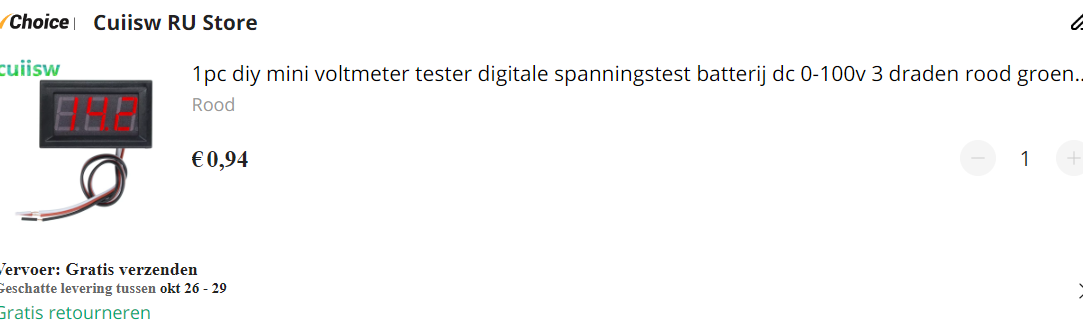

Dat kan met een venstercomparator en een knipperled. Schema er even bijzoeken?
edit: Of voor nog geen €, een heuse voltmeter, gratis thuisbezorgd.
De batterij gaat wel sneller leeg, maar dat spreekt vanzelf.
[Bericht gewijzigd door RAAF12 op (16%)]
Dank je voor je reactie maar er is weinig ruimte om het in te bouwen.
