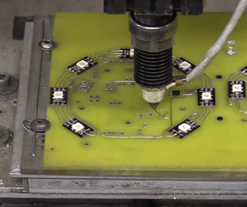

De mannen achter "Project Binky" blijven verbazen ...
In hun pogingen om de ultieme rover mini te bouwen, hebben ze nu een nieuwe manier uitgevonden om proto pcb's te maken. Namelijk, de sporen letterlijk .. printen.
Zie het filmpje:
https://youtu.be/Fy2_CUBz40A?feature=shared&t=1393
Gestoord? Jep
Geniaal? Ook Ja.
Volgens mij is dit een compleet nieuw idee .. ik heb het in ieder geval nog nooit gezien.
[Bericht gewijzigd door Sine op (20%)]
Ik zie het voorlopig geen grote vlucht nemen: al die holnietjes...
En de hechting van soldeer aan FR4 is ook niet al te best, wat me geen goed idee lijkt voor een omgeving waar trilling altijd aanwezig is (zoals een auto).

Mooi uitgewerkt. Wel jammer dat de tin niet zo goed hecht en makkelijk loslaat. Er zou wel TH op een gewone print automatisch mee gesoldeerd kunnen worden. SMD niet denk ik, die glibberen weg.
Hoop werk ook om al die busjes aan te brengen.
Op zondag 27 oktober 2024 01:07:47 schreef fatbeard:
Oh absoluut niet, dat maakt het ook een compleet gestoorde techniek.

"De solder traces get gently pried away from the board first"
https://youtu.be/Fy2_CUBz40A?t=1652
Die traces zitten dus niet erg vast
ik heb even zitten zoeken. Er is rosin core solder te koop met een smeltpunt van net boven 200C en een diameter van 1.6mm. Dat moet naar mijn mening in een standaard 3D extruder passen, en dan liefst een direct drive. Software om de lijntjes te leggen is er plenty.... Ik denk dan aan Kicad, OpenScad en een goede slicer.
Maar ik ga mijn Ender3S1 er niet aan wagen. Misschien kan ik een goedkope tweedehandse vinden....
Trace van een gewone PCB zitten ook niet echt super vast die kunnen ook los komen. Het zorgt er wel voor dat de PCB nog niet geschikt is voor BV automotive toepassingen.
Dat lijkt me ook niet voordat er 1 PCB geprint is heeft een normaal PCB proces er een stuk of 100 gemaakt. Maar ik denk dat deze print techniek wel geschikt is voor prototype en snelle ontwikkeling waar men nu ook vaak een PCB met een graveer/ frees machine maakt.
Maar ik zie ook voordelen. Volgens mij moet het nu ook mogelijk zijn om weerstanden direct te printen en misschien ook wel kleine condensatoren. BEt zoals je met een 3D printer verschillende filamenten hebt zou je nu voor weerstanden ook aparte filamenten kunnen maken.

Ja, ik zou als de print af is relatief direct daar een lijm-coating op doen om alles vast te zetten.
Op zondag 27 oktober 2024 10:45:53 schreef fripster:
Voor zover ik het filmpje begrijp hebben zij gezocht naar soldeer waar juist GEEN rosin core in zit.
De enige reden die ik kan bedenken is dat ze met hars geprobeerd hebben en dat dit minder goed werkte. Dat snap ik ook wel een beetje: Die hars gaat bubbelen en in volume toenemen in de "hotend" en dan weet je niet meer hoeveel heet spul je extrudeert. Vergelijkbaar met filament waar wat vocht in zit.
Ik zat nog even na te denken over "plakken". Het zou goed plakken in bijvoorbeeld plastic van een 3D printer. Dus je substraat 3Dprint je gewoon met de 3D printer... maar... als je dat doet...
Op je "bed" spoortjes printen, dan met het andere hotend plastic substraat printen, Zo nu en dan de via's aanvullen... En op de bovenkant gewoon direct weer een setje spoortjes.

En hoe wil je dat ooit iets aan vast solderen, zonder die spoortjes weg te smelten? Met gallium of zo?
Ik zie erg brede sporen, veel breder dan een je met een goede printfrees kunt halen. Een spoortje tussen de pinnen van een DIP IC zie ik niet gebeuren op deze manier, dat is met onze printfrees nog net haalbaar.
