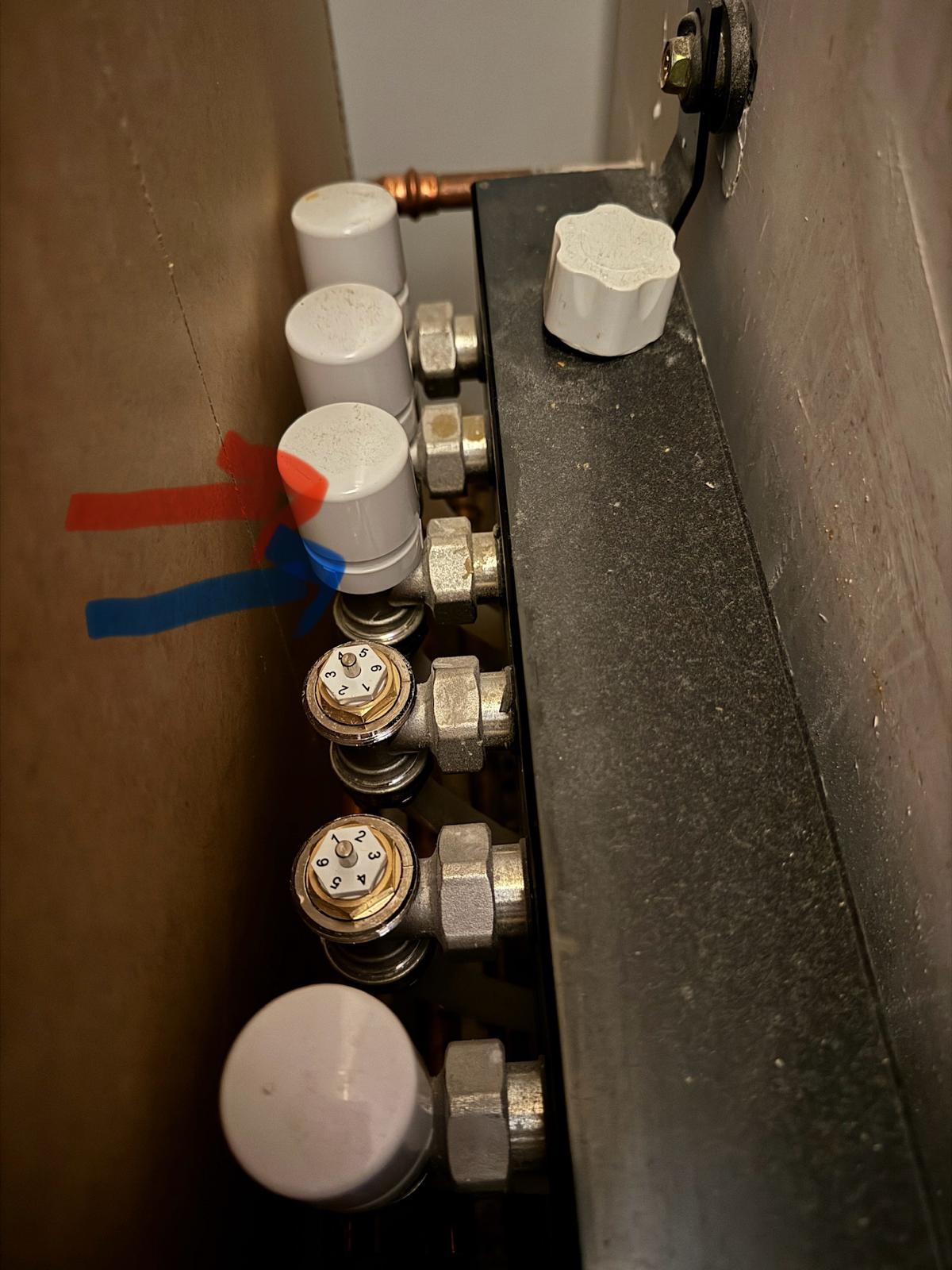

Ik heb thuis een Intergas HRE cv-ketel met vloerverwarming en heb op mijn verdeler 6 groepen. Aangezien de slaapkamer vrij koud blijft, maar de badkamer (iets te) warm wordt, wil ik de verhouding tussen de groepen veranderen. Ik heb geen flow-meters.
Op youtube zie ik vooral uitlegvideo's waar gebruik wordt gemaakt van een warmte/infraroodcamera om de temperatuur van de retourleiding te beoordelen en hierop de groepen af te stellen (af te knijpen).
1. Is dit ook mogelijk om af te stellen zonder een warmtecamera?
2. Wat is de juiste verhouding tussen aanvoertemperatuur vanuit de CV en de temperatuur instellen op de verdeler?
Ik heb best wat onvoorziene kosten gehad, dus wil het inschakelen van een installateur het liefst zoveel mogelijk beperken en eerst kijken wat ik zelf kan doen.
(Ik heb de doppen van 2 groepen eraf gehaald voor de foto)
Nogmaals dank voor het meedenken!
Gr, Tim
zo te zien een flow instelling onder de knop. echter is de vraag of je wel de slaapkamer hoger krijgt en de badkamer lager. als er goed gerekend is dan heeft standaard de badkamer meer vermogen in de vloerverwarming leidingen en de slaapkamer juist minder, de gekozen ruimtetemperatuur ligt vanuit de bouw hoger op de badkamer. als de slaapkamer bijv laminaat heeft en de badkamer tegels dan is dat gunstiger voor verwarming.
echter je kunt altijd proberen om de flow aan te passen. wel een paar dagen testen. als de boel eenmaal is opgewarmd dan krijg je het in 1 dag vaak niet meer juist. in de nacht koelt de cv doorgaans af en heb je een volle dag stoken met de aanwarming erbij, dat scheelt.

1 Ja
2 Afhankelijk van vele factoren! Dus niets hiervandaan over te zeggen.
Je kunt zelf heel veel als je tijd hebt…..
Gewoon de kraan een stuk dichter draaien!
Dan minimaal 1 dag het effect afwachten.
Zonodig corrigeren.
Tip: Noteer elke dag wat je doet
Nog een tip: Doe per keer maar 1 groep of kraan.
Verwacht geen wonderen.
Als je de waterhoeveelheid ( in het goed Nederlands Flow) met 50% reduceert gaat de warmteafgifte met maar een 5 - 10% terug.
Je hebt helemaal geen speciale apparatuur nodig
Met voelen aan de leidingen kom je ook een heel eind.

Te koud in de kamer = debiet te laag, te warm = debiet te hoog,
Eventueel verschillende circuits in eenzelfde ruimte gelijkstellen is een klus met een IR thermometer... denk ik.

Gewoon slaapkamer verder openzetten. De truc is telkens maar een klein beetje te verstellen en kijken wat het oplevert. Anders ga je alle richtingen uit met je inregelen.
De aanvoertemperatuur moet zodanig zijn dat de groep die het verst openstaat (dus het meeste nodig heeft) nog warm genoeg wordt. Dan zit je aardig in de buurt.

Ik had laatst ook een situatie met een ruimte die net niet warm genoeg werd, terwijl de overige ruimten dat wel werden.
Afhankelijk van hoe de regelaars staan ingesteld kan je in zo'n geval de te koude ruimte iets verder opendraaien en de andere ruimten iets dichter. Na enige tijd aan de retourleidingen voelen of er verschil is met de situatie voor het verstellen.

Dat afstellen kan ook geheel zonder een IR thermometer of andere meter, maar gewoon op gevoel. Te koud en te warm zijn prima op gevoel te beoordelen. Het is geen gecontroleerde ruimte waar de temperatuur heel precies moet zijn toch?
Simpelste is de knop voor de badkamer een stukje dicht draaien en de knop voor de slaapkamer een stukje open.
Als de badkamer en of slaapkamer dichtbij de verdeler voor vloerverwarming zit dan zijn er ook knoppen met een een externe voeler. De knop monteer je dan op de verdeler en de voeler monteer je in de badkamer en of slaapkamer.
Er zijn ook nog elektrische bediende radiator knoppen en zelf slimme radiator knoppen.

Als er een ruimte met max debiet niet warm te krijgen is kun je er gif op nemen dat het debiet vol open staat van de ruimte waar de kamerthermostaat hangt....de leefruimte
Meest flexibele methode lijkt mij het gebruik van zoneregelaars met aparte thermostaat voor iedere secundaire ruimte.

Ik heb het ooit eens bij een vriendin thuis gedaan, nadat 'de installateur' er niet uit kwam.
In het kort: alles aan bedieningskranen vol open, instellen zodat je overal een soortgelijke flow hebt (daar is wel wat op af te dingen, maar het is een redelijk uitgangspunt). De thermostaat gestuurde regelklep per lus / ruimte doet de rest wel.
Daar zitten natuurlijk wel wat randvoorwaarden aan. Deze verdeler had op de retour flowmetertjes zitten, zodat afstellen echt appeltje-eitje was (nou ja, met 12 lussen is het ff pielen want van de eerste klopt niet veel meer als je klaar bent met de laatste).
Verder was het 'aanleggen' wel behoorlijk gedaan: elke ruimte een bij de ruimte passende hoeveelheid verwarmd oppervlak en niet extreem verschillende lengtes.
En daarnaast: elke lus (of per 2) met een eigen thermostaat zodat je niet van deze instelling afhankelijk bent voor de juiste temperatuur. Ik geloof dat er tot op de dag van vandaag niks meer aan veranderd is...
