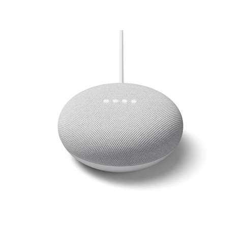

Ik ben zeer te spreken over de Google Nest Mini die ik al een jaar of 5 heb.
Je kan bluetooth pairen, dit blijft ook onthouden. Na het wegvallen van de voeding klinkt er slechts een subtiele gong. De 'afluistermodus' kan je uitschakelen met een fysieke microfoonschakelaar. Volume en start/stop regel je dan door op het speakertje te tikken. Voor het ideale achtergrondvolume zou ik deze niet op je bureau zetten maar een metertje verderop.
Omdat het ook een wifi/smart speaker is kan je hem ook zelfstandig een radiostation of streamingdienst laten afspelen. Wel zo handig als je telefoon net ergens anders ligt te laden of je met je telefoon af en toe wegloopt. En ik vind het opvragen van het weer, tijd of nieuws erg handig.
Er komt genoeg geluid uit die kleine speaker voor huisgebruik. Wil je wat meer dansavondkracht dan is er ook een grotere versie.

Wat Nest en co betreft ... dan heb je weer een Google of Amazon ding in je huis, of je daar perse blij van moet worden ...

Ik geloof het wel, ik luister tegenwoordig bijna alles via BT (dopjes, auto, headset) en als ik dat niet doe dan gaat het wel via KPN/Ziggo/Spotify door een codec. Radiostations en zelfs de platenmaatschappijen drukken het geluid ook helemaal tot 'volle prak' dan zal het speakertje van €50 bedraad of onbedraad weinig verschil maken.
Nest: ja inderdaad, maar bovenop een telefoon, tv en pc vind ik het een acceptabel privacyrisico, waarbij je nog wat fratsen kan uithalen zoals diverse accounts gebruiken.

Die Google Nest van K7Jz ga ik nog bekijken, maar als dat 'm ook niet wordt dan stap ik helemaal van het bluetooth idee af.
