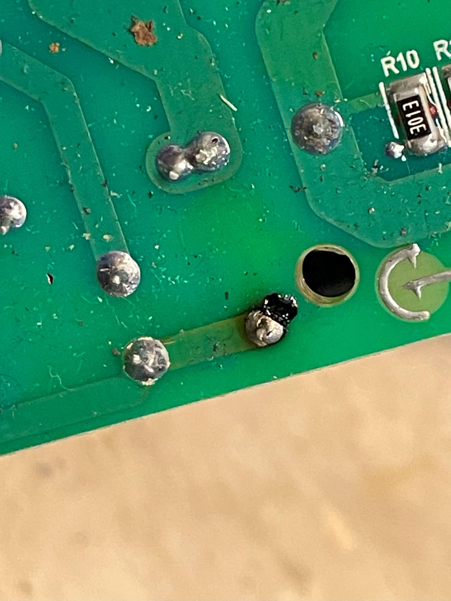

Ik bezit een fiets met een Bosch motor, de fiets (en lader) zijn uit 2013. het type nummer van de lader is 0275007905.
Afgelopen zaterdag stopte hij ineens halverwege met laden. De oplader rookt iets branderig en ik heb 'm open geschroefd, zie foto's.
Het is duidelijk dat er een weerstand is overleden
Maar ligt hier elders op de printplaat nog iets anders aan ten oorsprong of is het gewoon kwestie van weerstand vervangen en weer doorgaan? En welk type weerstand is het exact en heeft die 1 richting? Er is niet zo heel veel meer van te zien en ik kan online zo snel ook geen diagram vinden.
Heb zelf een soldeerstation en wat spulletjes en wil de kunst dit jaar sowieso gaan beoefenen. Hebben jullie tips voor manier van werken, te gebruiken materialen en in welke volgorde etc om dit aan te vliegen? Ik hoor het graag, dank alvast!
Hopen dat iemand hem kent en bij zijn lader de waarde kan vinden. Gezien de verbranding is de kans groot dat er meer mis is.

6- aanzetten met gloeilamp beveiliging
7- Als goed, gewoon aansluiten en testen
8- Niet opgelost, met multimeter (en scoop) gaan meten rondom die weerstand aan de hand van punt 2

Als je niet exact weet wat een weerstand is en hoe die precies werkt moet je hier niet aan sleutelen me dunkt... Deze zit in het primaire hoogspanning-circuit! Bezint eer je begint. Daar zitten spanningen tot wel +300V! Zelfs uit het stopcontact kan je uren later nog een flinke opdonder krijgen.
Haal er iemand bij met kennis van zaken.

Ik kan zelfs alleen de onderkant van de print zien in mijn geval, de andere kant met grote koelplaat aan de bovenkant zit vast gesmolten aan de behuizing zelf. De gehele bovenkant is een dikke koelplaat, vast gezet in de plastic zelf. Dat krijg je niet los zonder breekwerk.
Ik denk dat in het kader van: "het gaat toch nooit stuk" ze hebben besloten de inrush-current-limiter weerstand en de zekering samen te nemen in een fusible resistor.
Het ding heeft dus het "zekering" deel van z'n taakomschrijving ten uitvoer gebracht. Er is een halfgeleider doorgeslagen en om brand te voorkomen heeft ie de stroom onderbroken.
Dat is wat ik denk dat er aan de hand is.
Blijkt een weerstand van 10 Ohm te zijn.

Gezien de commentaar onder die foto zou dit wel eens een zekering weerstand (of hou noem je een fuse resistor in het nederlands?) kunnen geweest zijn.
CrossFireX
1 ding is zeker, er zal vast meer stuk zijn dan alleen die weerstand...
Die gaan niet zomaar kapot, zal wel een halfgeleider zijn die de geest geven heeft. Want die laders worden verschrikkelijk heet, misschien ook elco's kapot door de hitte.
