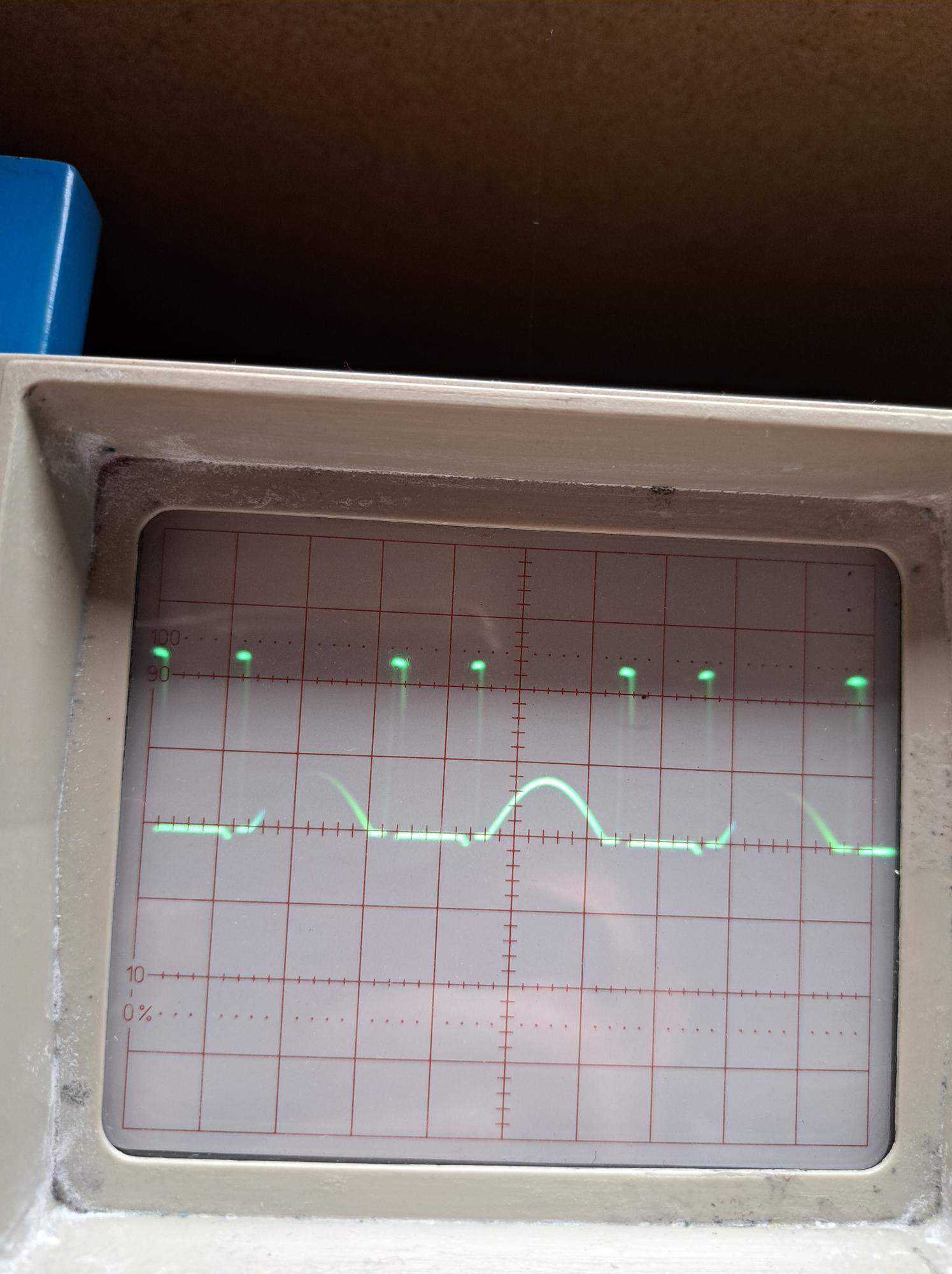

Ik heb een LM358 met een enkele voeding van 12VDC. Op de ingang komt een AC spanning van 4Vpp/170Hz. De uitgang geeft kleine spikes van 12VDC (voedingsspanning). Waar komen deze vandaan en hoe krijg ik ze weg?
Graag zou ik met een enkele voeding (12VDC) blijven werken. Weerstanden zijn 10k.

Scoopbeeld op pin 1 van de opamp
Hoe ziet het ingangssignaal eruit en heeft het een dc offset? (is geen rail to rail opamp volgens mij)
De opamp loopt vast tegen zijn negatieve voeding/
In zo een geval is het gebruikelijk de opamp voor DC op de halve voedingsspanning in te stellen en de signalen met condensatoren AC te koppelen. Voor een niet-inverterende versterker wordt dat iets als:

Hi vovpvi,
Dat is vrijwel zeker het gevolg van Phase Reversal.
daar heeft de lm358 last van.
De LT1013 welke een upgrade is heeft dat b.v. niet maar er zijn er nog meer die deze aberratie niet hebben.

Is de bron nu aangesloten tussen pin 1 (uit) en 3 (niet-inverterende ingang)?
Zo niet, dan is de signaalbron gerefereerd aan de massa, en dan stuur je een interne diode op de chip open. Die genereert dan ladingsdragers op het substraat en dat geeft soms onverwachte uitkomsten. Ik denk dat het gedrag dat we hier zien hetzelfde is als dat van de LM393 (een comparator). Dit staat in een oudere versie van diens datasheet:
This input current will only exist when the voltage at any of the input leads is driven negative. It is due to the collector-base junction of the input PNP transistors becoming forward biased and thereby acting as input diode clamps. In addition to this diode action, there is also lateral NPN parasitic transistor action on the IC chip. This transistor action can cause the output voltages of the comparators to go to the V+ voltage level (or to ground for a large overdrive) for the time duration that an input is driven negative. This is not destructive and normal output states will re-establish when the input voltage, which was negative, again returns to a value greater than -0.3V.
Dit is natuurlijk wel een beetje een lelijke omgang met een opamp, je moet nooit een signaal de ingang in sturen dat buiten het bereik ligt van zijn voedingsspanning. In dit geval lijkt het er op dat de stromen die je signaalbron kan leveren niet groot genoeg zijn om schade te doen, maar dat wist je duidelijk niet van tevoren. Je sluit de signaalbron nu in de negatieve helft van de cyclus kort.
PS Volgens mij is dit fenomeen hetzelfde als dat 'phase reversal' dat blackdog noemt. Het is een gedrag dat meerdere bipolaire opamps en comparators hebben.

De opamp loopt vast zoals anderen al zagen. Ik denk dat die pieken komen door het schakelen van de eindtorren rond de nuldoorgang.
Het is in ieder geval totaal buiten het spanningsbereik. Als je dat goed zet zijn die pieken vast weg.

De pulsen die je ziet gebeuren als de sinus door de -0.6v heen gaat (protection diodes)

Het probleem is denk ik dat je nu pin 3 hard naar -4V trekt. Een weerstandje van 4K7 tussen ingang en pin 3 kan misschien helpen.
En anders een inverterende schakeling bouwen.
Dus pin 3 aan massa en het ingangssignaal via een weerstand naar pin 2.
Volgens de datasheet mag de ingang niet meer dan een paar 100mV negatief.
Dus goed kans dat je opamp nu stuk is.
[Bericht gewijzigd door deKees op (19%)]
Hoe gaat een weerstandje je hier helpen?
Je kunt met een opamp geen signaal versterken dat buiten het bereik van de voedingsspanning ligt tenzij je de schakeling er expliciet op ontwerpt.
De opamp is niet stuk, en hij gedraagt zich exact als in mijn eerdere citaat. Hij werkt ook nog zolang de ingang boven de 0 is, alleen ontspoort hij zodra de ingangsspanning te laag wordt.
Als je de ingang hard naar -4V trekt heb je goed kans dat je ingang clamping diodes opblaast (al zijn die niet getekend in het datasheet schema).
Met een weerstandje beperk je in elk geval de ingangsstroom en de clamping diode beperkt de spanning dan tot ongeveer 0.6V.
Maar de inverterende opamp schakeling zou beter moeten werken:
Met een inverterende schakeling blijft de ingangsspanning op de pinnen bij negatieve ingangs-spaning op 0V, en dan krijg je een positieve versterkte spanning op de uitgang.
Bij positieve ingangsspanning blijft de ingang ook binnen het bereik van de opamp. De uitgang zou dan negatief moeten gaan, maar loopt dan vast tegen de ground-rail.

Uit die foto kan ik echt niet halen hoe e.e.a. is aangesloten. Ik denk dat je schakeling gewoon fout is. Als je een enkele voeding gebruikt moet je zorgen dat zowel de + en - ingang op de halve voedingsspanning staan. Dat kun je eenvoudig doen met een weerstandsdeler. Die zie ik niet op jouw breadboard. Doe je dit niet dan trek je de opamp scheef.
De uitgang van de opamp komt dan als alles goed is ook automatisch op de halve voedingsspanning te liggen. En dat kun je meten ook.
Wat voor spanning meet je op de uitgang?
Ik denk dat je nu alleen een klein topje van je sinus door je opamp heen komt. De positieve helft wordt helemaal afgeknipt. Alleen hetgeen boven de spanningsgrens uitkomt wordt nu zichtbaar. En als ik je scoopbeeld bekijk is dat dus niet eens de hele positieve helft van de sinus. Als je met het andere kanaal van je scoop de geïnverteerde versie van het scoopbeeld zichtbaar maakt, en je legt de beelden over elkaar dan zie je waarschijnlijk dat een deel van je sinus ontbreekt.
Dus plaats eerst een schema hier. Want die breadboard foto is niet duidelijk en meet of de uitgang van de opamp 6 volt geeft.
Ik denk dat je spanningspieken komen doordat je veel te hard instuurt. Die LM358 is een oude maar helemaal geen slechte opamp. Als je hem goed gebruikt doen deze opamps het prima.
