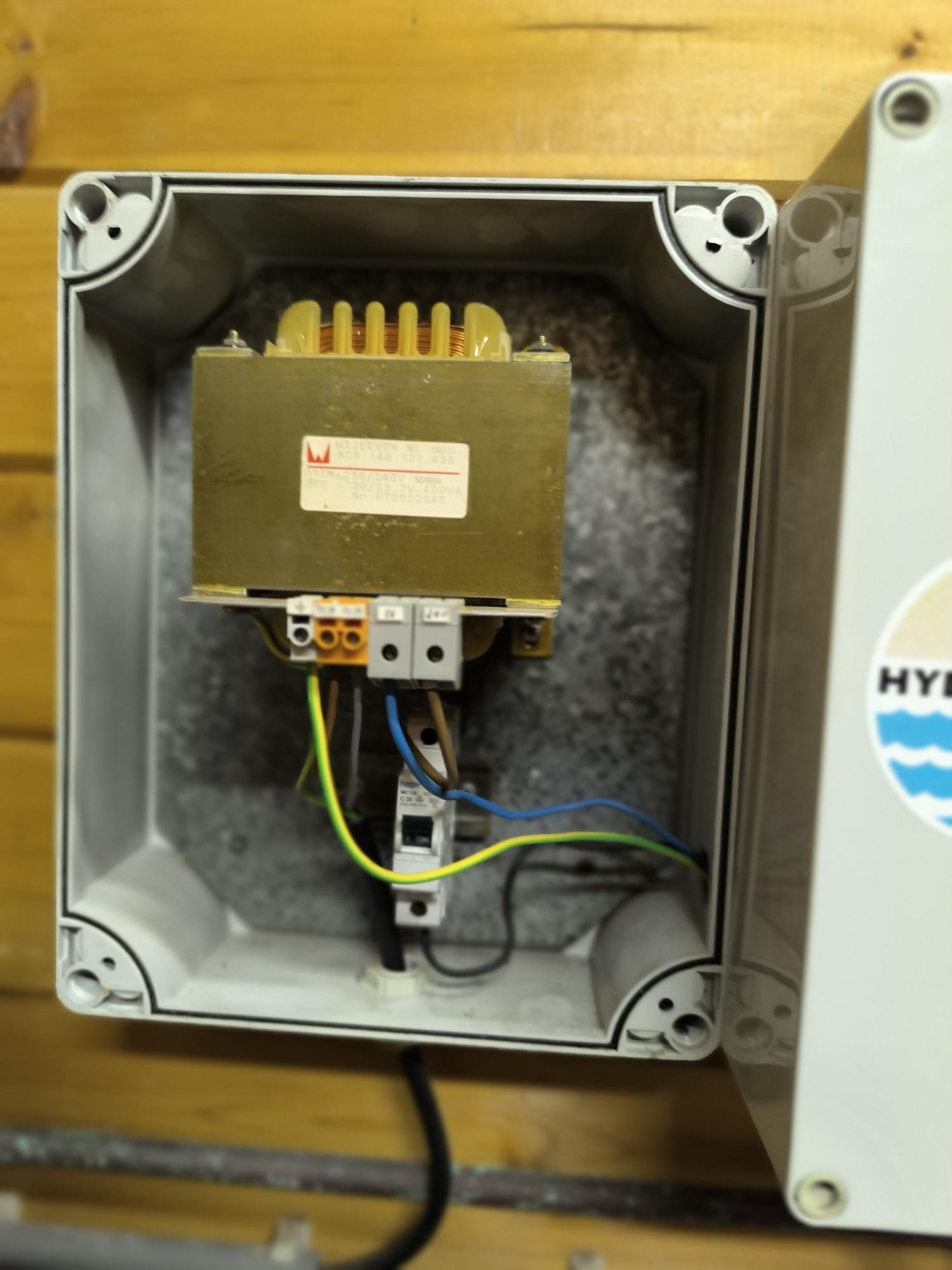

6.3A, dan kun je met automotive relais al uit de voeten :
https://www.rdae.nl/relais-houders/mini-maxi-relais-houders/minirelais…
"DeKees" heeft al 2 schema's geplaatst waar je mee uit de voeten zou moeten kunnen. Eentje met, en eentje zonder afstandsbediening.

Op dinsdag 8 juli 2025 11:54:29 schreef deKees:
Volgens mij zou het zo moeten werken:
[bijlage]Welk relais? Geen idee. Maar er zijn genoeg mogelijkheden.
Zoek op spoelspanning 24V en flinke DC stroom.

Ik schreef "eind procedure" daarmee bedoel dus zoals bv bij jou een teller, eindschakelaars, motorstroom meting (speciale automaat), een timer of wat dan ook. Ik geloof nooit dat een commercieel product geen enkele vorm daarvan heeft. Wat er bij de TS inzit weten we niet want hij weet het niet. (wat ik blijkbaar niet mag zeggen) Ik dacht dat jij de gewone zekering automaat in de meter kast bedoelde.
De camping in Berlicum ken ik. Ik woonde er jaren lang naast. (Op de Hooghei 34, vanuit ons dakraam kon ik de camping zien, er lag een prive-stuk sparren-bos en een maisveld tussen, het zandpad naast ons huis, langs de crossbaan ging naar de camping.) maar ik praat over 1973 tot 1986 ik denk dat er toen een andere eigenaar was.
Als je er geen zin in hebt om te helpen, waarom reageer je dan op dit topic vraag ik me dan af.
Ik heb de nodige serieuze adviezen gegeven, oa logo, esp32 en dingen waar op te letten, uitgelegd hoe eindschakelaars werken etc)
[Bericht gewijzigd door fred101 op (14%)]
Op vrijdag 11 juli 2025 10:30:07 schreef fred101:
Ik schreef "eind procedure" daarmee bedoel dus zoals bv bij jou een teller, eindschakelaars, motorstroom meting (speciale automaat), een timer of wat dan ook. Ik geloof nooit dat een commercieel product geen enkele vorm daarvan heeft. Wat er bij de TS inzit weten we niet want hij weet het niet. (wat ik blijkbaar niet mag zeggen) Ik dacht dat jij de gewone zekering automaat in de meter kast bedoelde.De camping in Berlicum ken ik. Ik woonde er jaren lang naast. (Op de Hooghei 34, vanuit ons dakraam kon ik de camping zien, er lag een prive-stuk sparren-bos en een maisveld tussen, het zandpad naast ons huis, langs de crossbaan ging naar de camping.) maar ik praat over 1973 tot 1986 ik denk dat er toen een andere eigenaar was.
Dat klopt en toen was er dit zwembad ook nog niet. Motorstroom meting gaat niet werken want als het deck dicht is zal het niet altijd 100% afgerold zijn. Met oprollen ook niet. Eindschakelaars in een drijvend deck richting een betegelde muur word ook nogal een uitdaging (iets met magneten zou heel misschien kunnen maar niet meer met een bestaand bad).
Dat bedoel ik ook (zie foto).

Eindschakelaars worden vaak dubbel uitgevoerd (fail safe) en zorgen ervoor dat het zeil en motor niet kapot gaan bij een fout.
Leg me eens uit hoe je dat (eindschakelaars) zou maken in een bestaand/betegeld zwembad ?
Iedere inventieve knutselaar komt met een werkende oplossing, simpel.
En als je niet zelf kan of wil oplossen zijn er betaalde krachten die het doen.

Zolang "betaalde professionele zwembadbouwers" niet met eindschakelaars komen ga ik er van uit dat dat niet de gewoonte is , maar ik had even de illusie dat jij een "buitendedoos inventieve knutselaar" was die een idee had waar zwembadbouwers en ikzelf (nog) niet aan gedacht hadden maar je roept ook maar wat en trekt je keutel al weer snel in.
Jij denkt in problemen is me al eerder opgevallen. Dat is je goed recht. Ik kies er voor om oplossingsgericht te denken als dat beter uitkomt. Ik ben benieuwd hoe het verder afloopt met deze klus. Have fun, knul
bprosman: Ik hoorde laatst van een toepassing op schepen waar de motorstroom wordt gemeten. De motorstroom loopt sterk op als de motor blokkeert. Je zou dan een opamp gevolgd door een comparator over de shunt kunnen zetten. Deze triggert als de motor blokkeert net eigenlijk als jouw zekering alleen hoef je dan niets te resetten. Als je een processor gebruikt kun je het dan zo instellen dat die naar de status van de comparator kijkt en dan de motor uitzet totdat de sleutel de andere kant op draait. En anders zou je de comparator een relais kunnen laten zetten maar dat wordt complexer, mogelijk een soort van flipflop met set en reset.
//Offtopic, zo heb ik jaren geleden de motoren van mijn elektrische autoramen "beveiligd", als het alarm er op gezet werd sloot hij ook zelf de elektrische ramen. Als helemaal dicht ging (of al was) was de motorstroom een stuk groter.
Wat betreft het zwembad-deck, dat zou een oplossing kunnen zijn voor (tegen) het onverwacths vastlopen van de motor, met open-dicht heb je er niet zoveel aan. Als een deck (rol) helemaal dicht (gesloten) is en je laat m doorlopen rolt hij gewoon weer op en andersom.
Persoonlijk zou ik er ook een logo'tje aan hangen, die kun je bij laten houden of het deck open of dicht is, zodat hij niet "opener" of "dichter" kan. Het gros van open / dicht (ca 90%) zou ik met een timer doen. Transformator afzekeren (zal vast al wel gedaan zijn). 2 Magneetschakelaars a la "De Kees" , en genoeg ingangen om er ook nog (evt later) een afstandsbediening aan te hangen. Eventueel zou je op de kopse kant nog een (optische) sensor kunnen zetten. (Misschien zit die er al).
