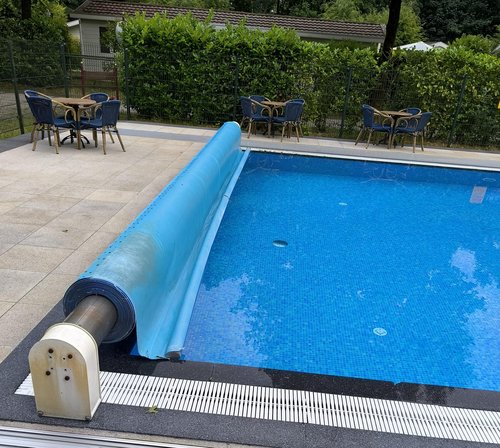

Eindschakelaars worden vaak dubbel uitgevoerd (fail safe) en zorgen ervoor dat het zeil en motor niet kapot gaan bij een fout.
Leg me eens uit hoe je dat (eindschakelaars) zou maken in een bestaand/betegeld zwembad ?
Iedere inventieve knutselaar komt met een werkende oplossing, simpel.

Zolang "betaalde professionele zwembadbouwers" niet met eindschakelaars komen ga ik er van uit dat dat niet de gewoonte is , maar ik had even de illusie dat jij een "buitendedoos inventieve knutselaar" was die een idee had waar zwembadbouwers en ikzelf (nog) niet aan gedacht hadden maar je roept ook maar wat en trekt je keutel al weer snel in.

bprosman: Ik hoorde laatst van een toepassing op schepen waar de motorstroom wordt gemeten. De motorstroom loopt sterk op als de motor blokkeert. Je zou dan een opamp gevolgd door een comparator over de shunt kunnen zetten. Deze triggert als de motor blokkeert net eigenlijk als jouw zekering alleen hoef je dan niets te resetten. Als je een processor gebruikt kun je het dan zo instellen dat die naar de status van de comparator kijkt en dan de motor uitzet totdat de sleutel de andere kant op draait. En anders zou je de comparator een relais kunnen laten zetten maar dat wordt complexer, mogelijk een soort van flipflop met set en reset.
//Offtopic, zo heb ik jaren geleden de motoren van mijn elektrische autoramen "beveiligd", als het alarm er op gezet werd sloot hij ook zelf de elektrische ramen. Als helemaal dicht ging (of al was) was de motorstroom een stuk groter.
Wat betreft het zwembad-deck, dat zou een oplossing kunnen zijn voor (tegen) het onverwacths vastlopen van de motor, met open-dicht heb je er niet zoveel aan. Als een deck (rol) helemaal dicht (gesloten) is en je laat m doorlopen rolt hij gewoon weer op en andersom.
Persoonlijk zou ik er ook een logo'tje aan hangen, die kun je bij laten houden of het deck open of dicht is, zodat hij niet "opener" of "dichter" kan. Het gros van open / dicht (ca 90%) zou ik met een timer doen. Transformator afzekeren (zal vast al wel gedaan zijn). 2 Magneetschakelaars a la "De Kees" , en genoeg ingangen om er ook nog (evt later) een afstandsbediening aan te hangen. Eventueel zou je op de kopse kant nog een (optische) sensor kunnen zetten. (Misschien zit die er al).

Op dinsdag 8 juli 2025 08:21:31 schreef testman:
de besturing meet de motorstroom bij die regelingen, loopt deze ineens op dan zit de rol tegen het einde. zo werken poortsturingen ook met die draaipoorten met DC motor. stel je de stroom te laag in dan triggert de sturing al als het waait..
Precies dat.
Zo'n dek is niet meer dan een groot rolluik en niet ieder rolluik heeft eindschakelaars. Er zijn er ook legio die de stroom meten en daar op afschakelen, bij rolluiken voor dakramen zie je niet anders en ook bij rolluiken voor zwembaden.

Groot verschil met een raam-rolluik en een zwembaddeck is dat hij op het einde niet "vastloopt" maar gewoon doordraait en de andere kant weer op- of afrolt. Vooral bij afrollen, als hij doordraait rolt hij weer op.
Op zondag 13 juli 2025 12:09:22 schreef bprosman:
Met zo'n zijl wel ja. De duurdere zwembaden hebben vaak een rolluik als af dekking en die werken in 99% van de gevallen op stroommeting.
Ik weet niet wat de TS heeft, hij zou misschien eens wat foto's kunnen plaatsen van de besturing en het dek.

Met zo'n zijl wel ja. De duurdere zwembaden hebben vaak een rolluik als af dekking en die werken in 99% van de gevallen op stroommeting.Ik weet niet wat de TS heeft, hij zou misschien eens wat foto's kunnen plaatsen van de besturing en het dek.
Foto staat in de OP, ben benieuwd wat die doet als hij door blijft draaien/

In mei heeft TS al uitgebreid antwoord gekregen op Klusidee. Ik denk dat hij beter iemand kan inschakelen met een beetje kijk op de zaken, anders wordt het niets ben ik bang voor.
Daar geeft hij ook meer info, oa :
Er zat een automatische stop op.
Als ik de sleutel bijv.op stand 1 zette, ging het dek dicht, en stopte automatisch. Stand 2 automatisch open met een automatische stop Moest dat 1 keer instellen met die rode knop.
Waarschijnlijk eindschakelaars geïntegreerd in de motor. Daar komen 3 extra draden voor uit de motor. Hij toonde wel een foto maar zei niet dat dat uit de motor komt, hij noemt alleen voeding.
Daar is ook al het idee van 2 relais gegeven en zelfs getekend en partnummer. Dat kwam niet door met daarna het advies:
Begrijp je mijn schema wel? Of is dat ook abacadabra?
Je moet een schakeling met relais bouwen. Dat kleine schakelaartje kan je motor niet schakelen.
Anders kan ik je aanraden om er iemand met meer kijk op electra bij te halen.
