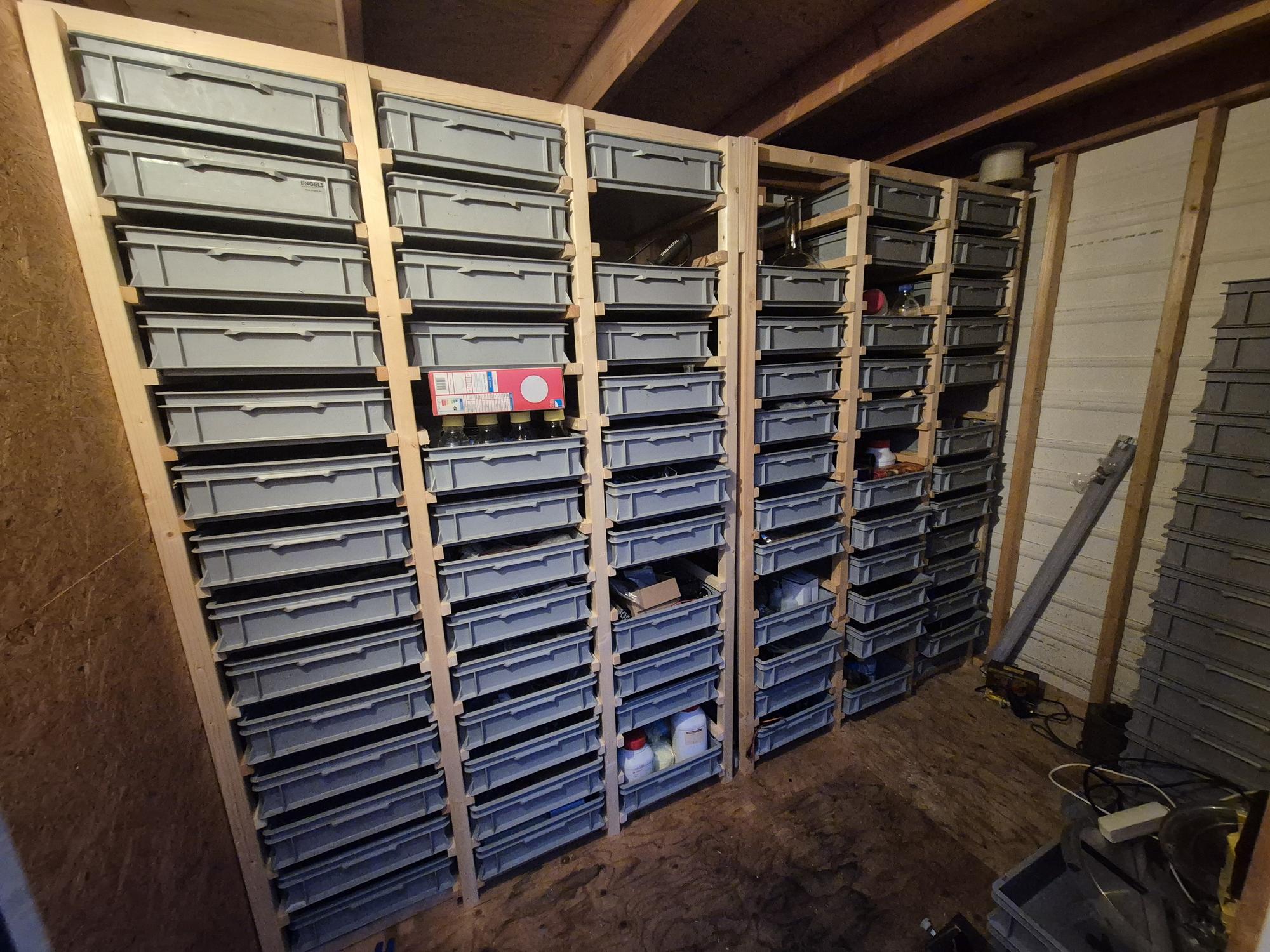

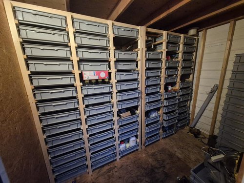

Zo, ik was de rommel beuh.
In mijn schuurtje stonden een paar oude tafels met stapels rotzooi erop. Ook in het huis zelf lag er veel spul op mijn bureau. Dat heb ik even aangepakt. Op marktplaats stonden allemaal 40x60 bakken te koop. Daar heb ik een pallet van laten komen. Met wat latjes en balkjes heb ik een frame in elkaar geschroeft. De bakken kan je er dan als een soort lades inschuiven. Geinspireerd op die rekken dienbladen in de horica.
Er komen nog labels op de bakken, dat komt bij het sorteren. Het eerste doel was alles uit het huis naar de schuur.
Ohja en die tl bak moet nor opgehangen voor wat extra light.
Mooie oplossing zo, ziet er goed uit. :)
Dat is een hele klus om te maken, maar super goed gelukt !!
Het ziet er zeer bruikbaar uit, veel beter als stapelbakken waarvan je natuurlijk altijd de onderste moet hebben.
Ik denk dat je hier veel plezier van gaat hebben.
Danku, ik ben er ook erg blij mee. Het is echt donders handig.
Een klein detail, ik heb expres geen planken geplaatst. Zo kan een bak de ruimte van 2 innemen. Dat komt wel eens mooi uit als de inhoud wat te groot is.
Ik heb nog bakken over en ik zit te overwegen om nog een laag model te maken met een werkblad erbovenop. Daar kunnen dan mooi mijn 3d printers, cnc machientje en laser staan. Die zou dan net zo breed zijn als die in de afbeelding, maar met 5 of 6 bakken hoog o.i.d.
Maar dat is voor later.

Dat is goed gedaan. Ga je nu ook een database maken van wat je er allemaal in opbergt? Is wel handig hoor!
Ik denk dat dat wiel al een paar keer is uitgevonden, misschien heeft iemand een idee?

ik heb ook zo een bakken, van 12cm hoog, 18cm hoog en ik denk 40cm hoog.
ik zit ze altijd te stapelen maar zo een rek lijkt mij ook heeel handig om te maken. alleen nog een muur vinden om tegen te zetten.
voor electronica te stockeren lijkt het ook handig, kunnen hopen bakjes in, en ook mijn 'onderdelen koffertjes' kunnen erin.
maar eens op zoek om die bakken 2dehands aan te schaffen, want nieuw is het best prijzig

Leuk om de positieve reacties te lezen!
Ik sluit me aan bij rew, er is echt een heel scala aan systemen beschikbaar. Inclusief barcode scanners, belletjes, automatische mails als iets op raakt, noem maar op. Als je dat allemaal netjes bijhoudt, geloof ik er best in dat het werkt. Maar ja, ik ken mezelf... dat gaat gewoon niet gebeuren.
Als de labels er straks opzitten en aangeven wat er ongeveer in welke bak zit, op categorie bijvoorbeeld, dan ben ik al blij. Wanneer ik iets pak en merk dat het bijna op is, stop ik het in m’n winkelmandje. Dan kun je het later meebestellen als je toch al iets nodig hebt.
Wat betreft de prijs: tja, het kost nou eenmaal wat. Ik had geluk met de bakken zelf, die kwamen uit op vijf euro per stuk, verzendkosten inbegrepen. Maar de constructie kost ook nog wel wat. Even grof geschat denk ik dat het in totaal zo’n 400 à 500 euro was.
Maar goed, ga tegenwoordig maar eens naar een meubelzaak...

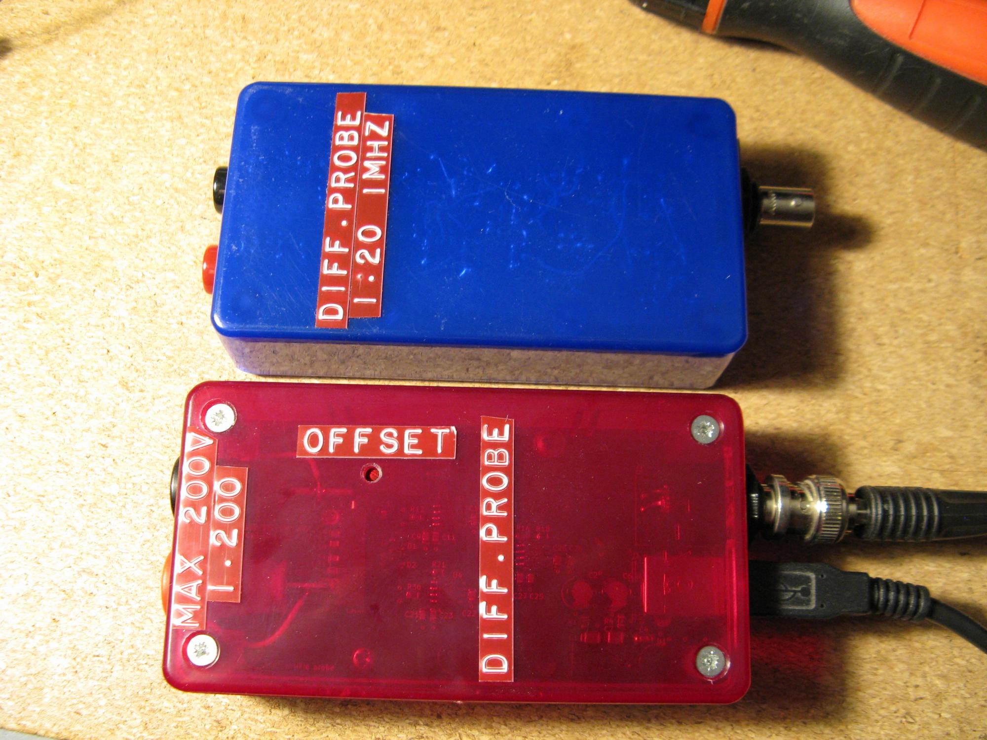

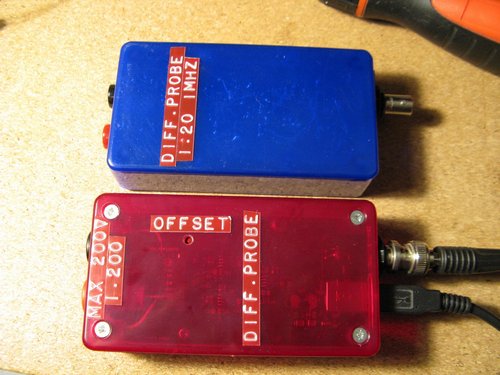

Joepie, ik mag SYP weer even naar boven halen. En wel met een vervolg op de differentiële probe (https://www.circuitsonline.net/forum/view/message/2523811#2523811)
Naast de vorige versie. De behuizing is iets doorzichtig dus je kunt de print zien zitten:

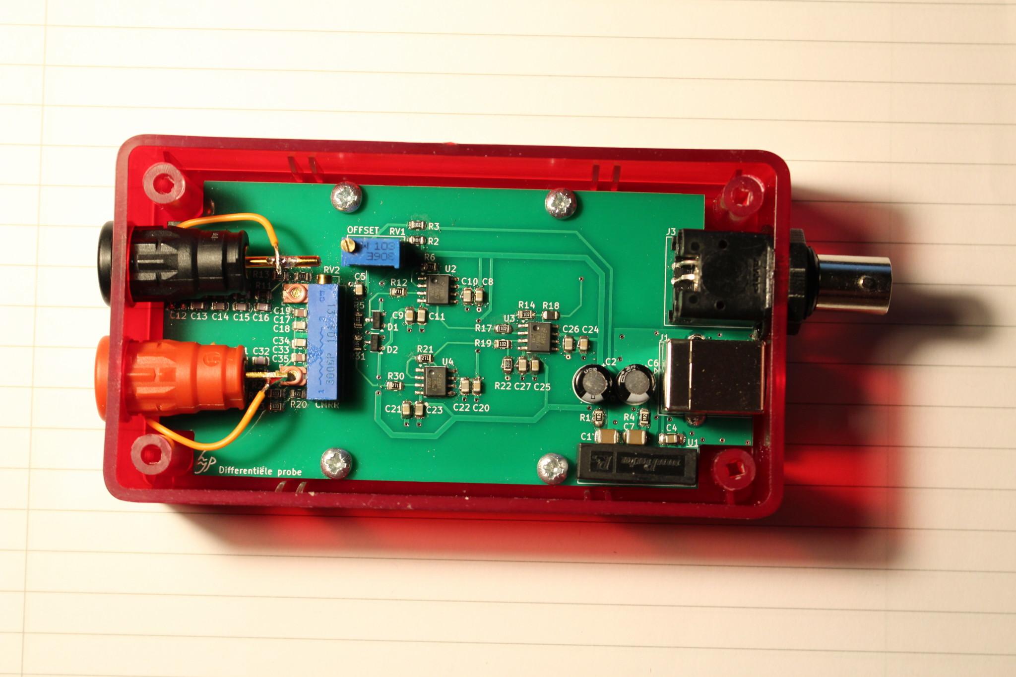

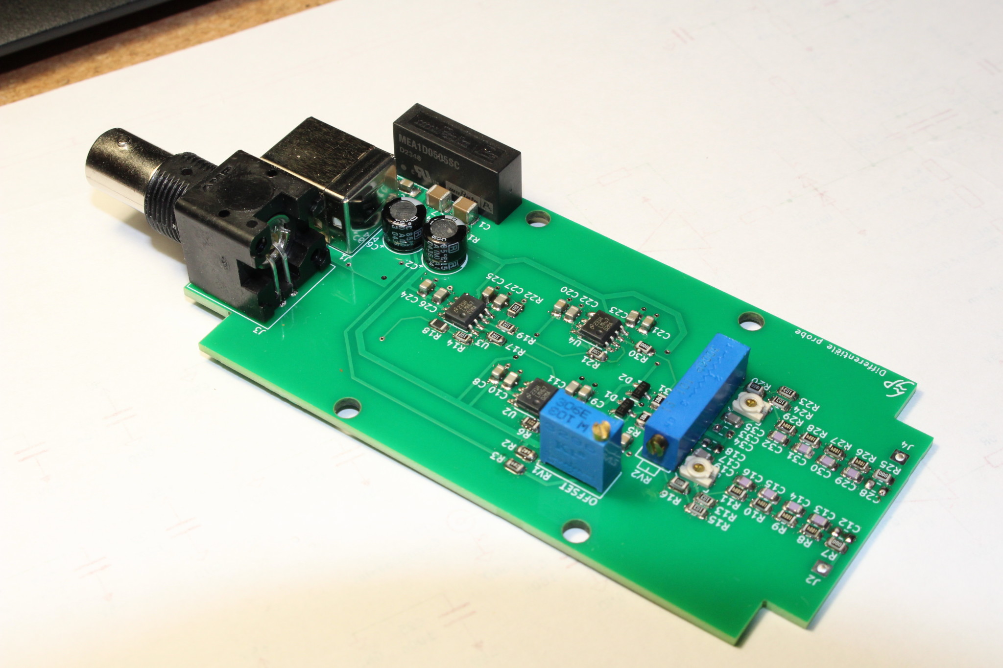

Maar zonder kastje gaat dat toch wat makkelijker:

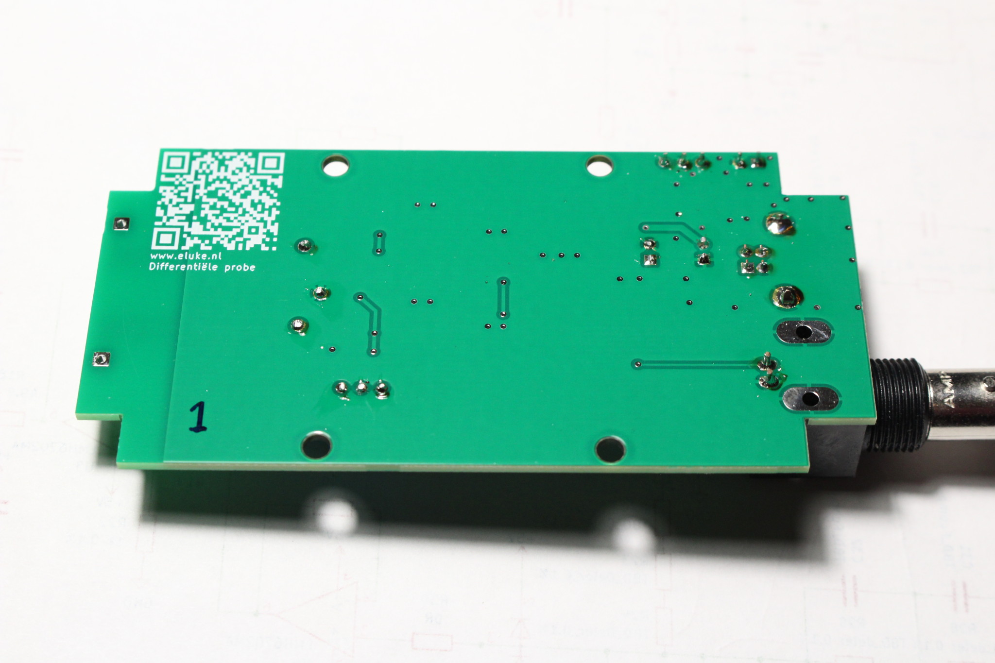

En natuurlijk de 'verplichte' onderkant van de print ;) :
En in de behuizing. De detailgerichte medemens valt misschien op dat met 2 dezelfde banaanbussen het niet goed gegaan zou zijn bij de potmeter...
Dit projectje was stiekem al wat eerder af, maar heeft nu ook een blogpost met meer foto's, schema, printontwerp (gerbers en KiCad), achtergrondinfo, en nagemeten specificaties.
Ondanks de toegepaste snelle opamp is de bandbreedte slechts ongeveer 30 MHz, maar dat is toch alvast een factor 30 beter dan z'n voorganger...

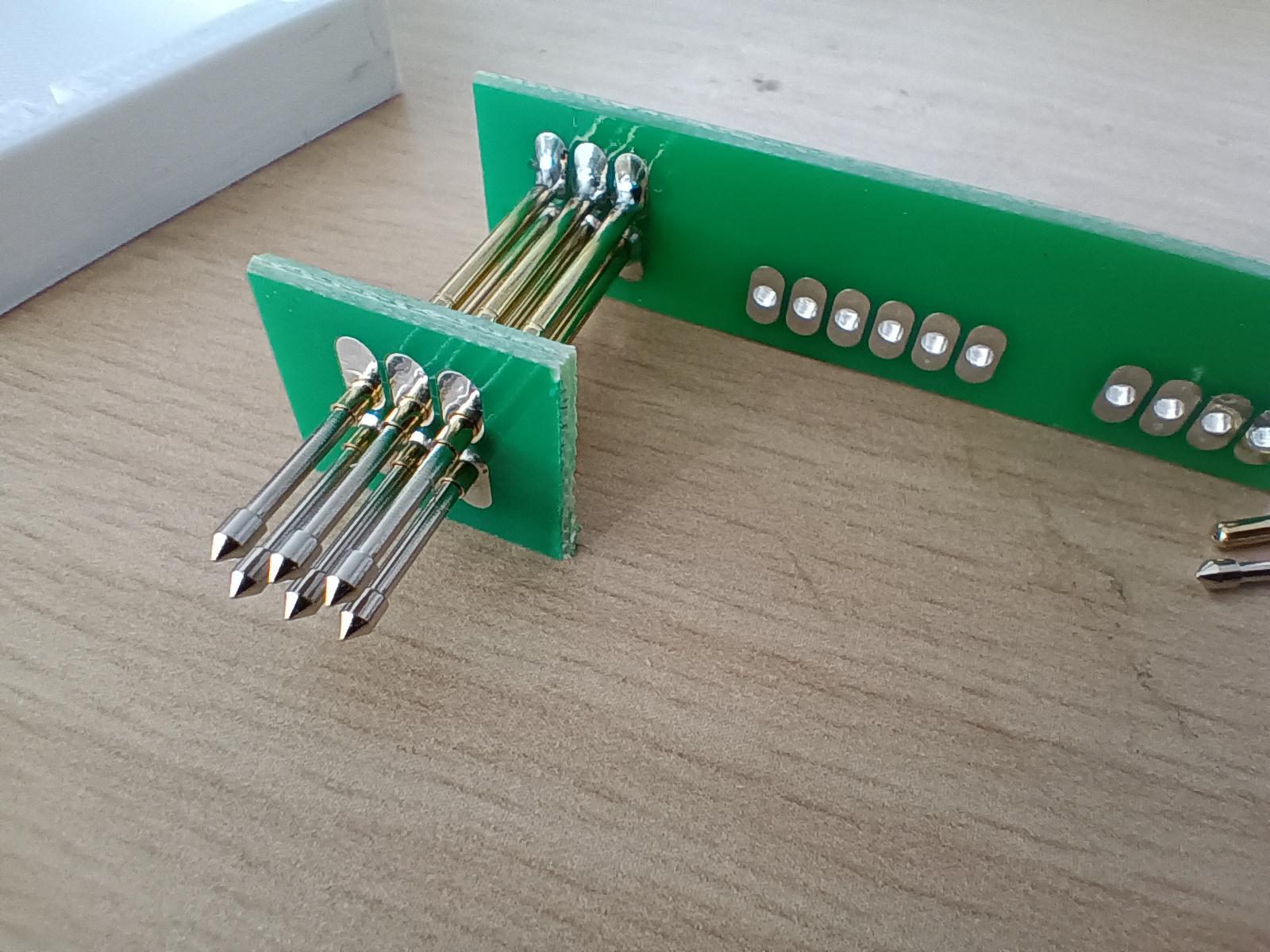

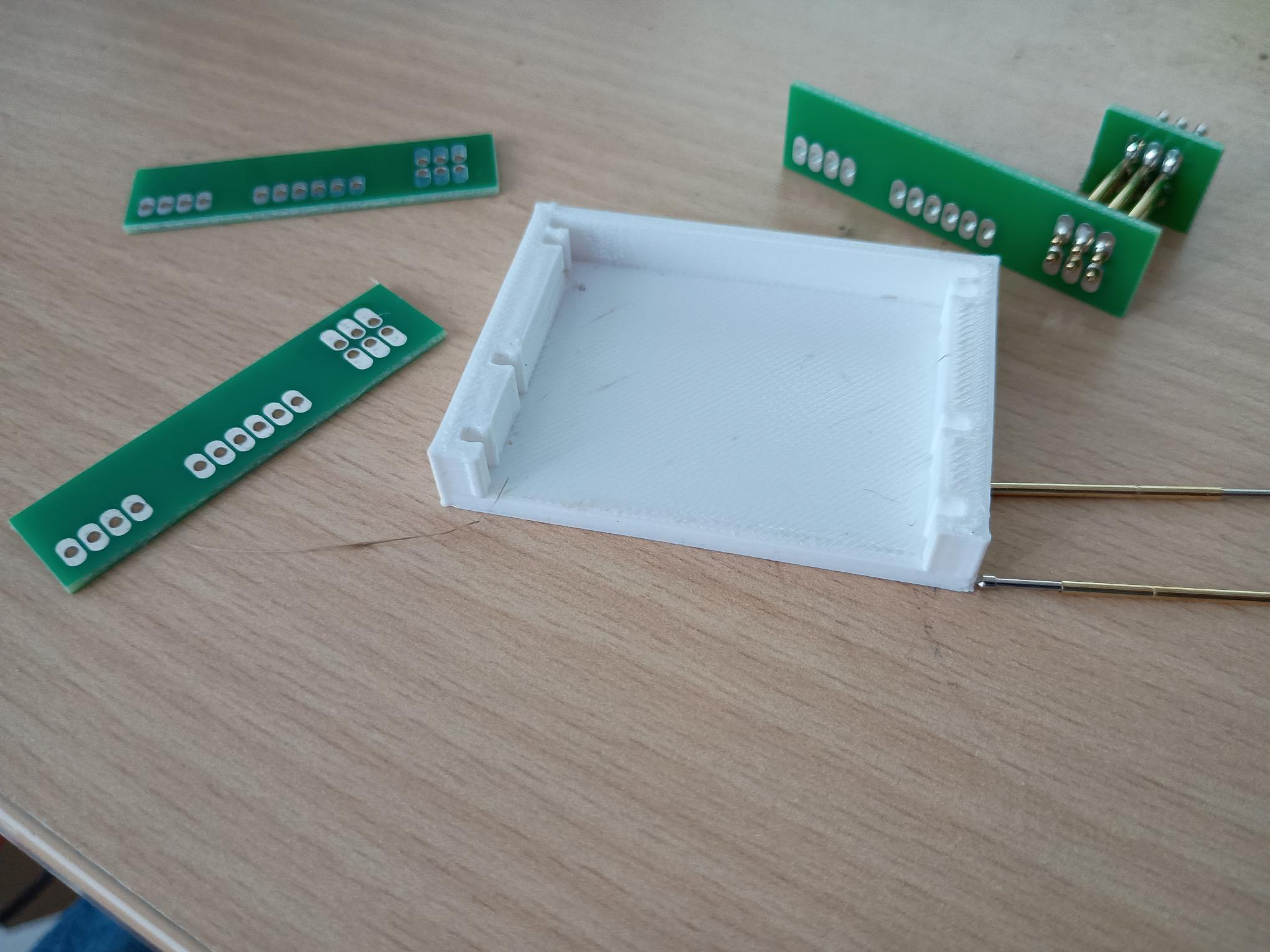

Ik maak op m'n AVR printjes een patroontje van 6 testpads waarlangs hij geprogrammeerd kan worden.
De zes pogo-pins op precies de juiste spacing krijgen was tot nu toe altijd een issue. Ik had al een tijdje geleden deze printjes gemaakt met gaten groot genoeg voor de pogo pins.
Nu (in de 3e iteratie) een houder waar je de twee target PCBs in doet, een "backplate" en een "op spanning zetter".
Je zet de backplate er in, dan de twee printjes die het uiteindelijke ding worden. Dan doe je de pins er in: de drie bovenste. Dan de op spannings zet plaat op het eind. Nu kan je ze solderen. Vervolgens draai je de boel om zodat je aan de andere kant de andere drie pogos kan solderen. Alles precies recht en op de juiste pitch.
Versie twee van de houder had een plastic 3D-geprinte "backplate". De pogos zitten dan na het solderen muurvast in de "soldeerhulp" houder. (dat zou je iets kunnen verminderen door eerst de andere kant te solderen.) Zo is beter.

Deze post had ik gemist. Erg mooi projectje Lucky!
Dat is een ding wat iedere hobbyist die aan netspanning meet zou moeten hebben (ik heb twee commerciële varianten, en heb ooit eens een poging gedaan er zelf eentje te bouwen)
En als iemand die er eentje heeft willen bouwen ... recht tot 30MHz is ERG netjes.

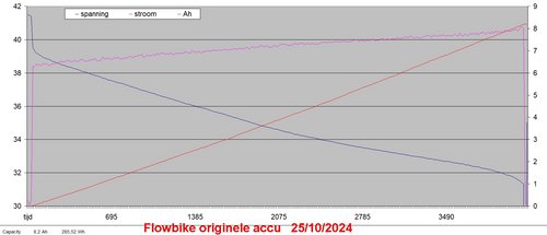

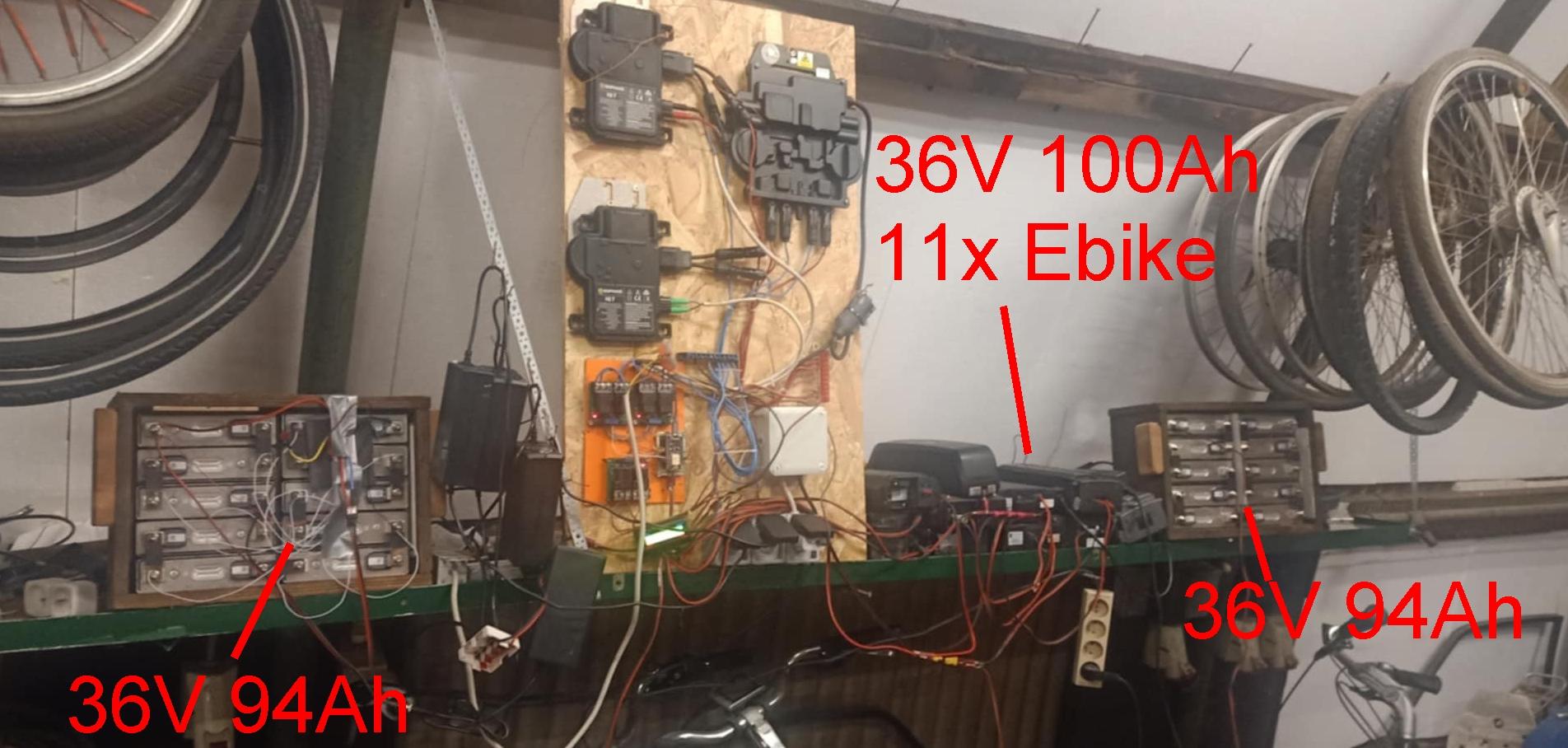

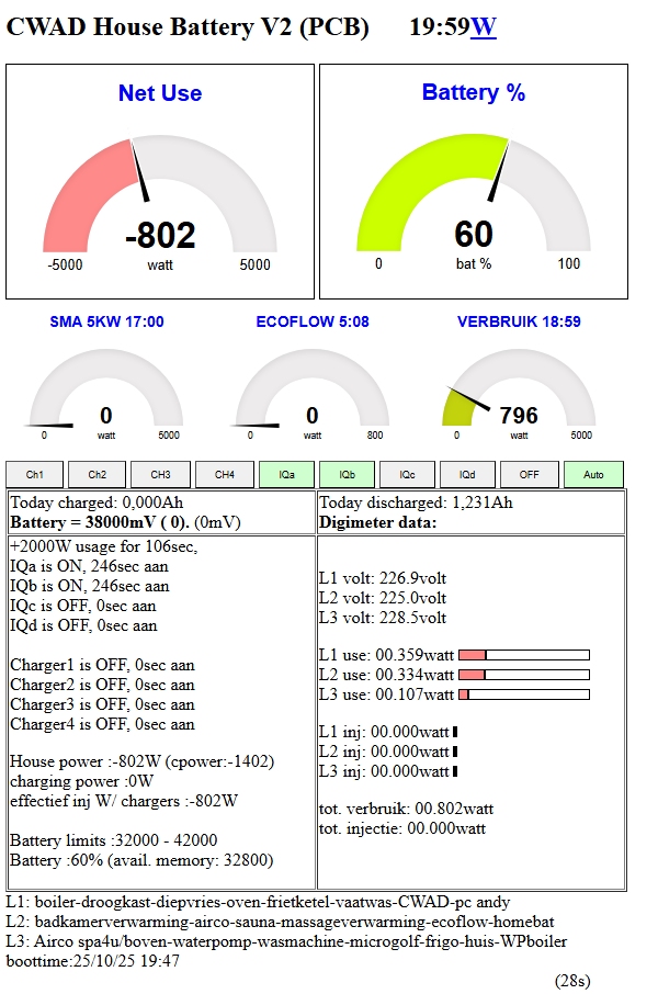

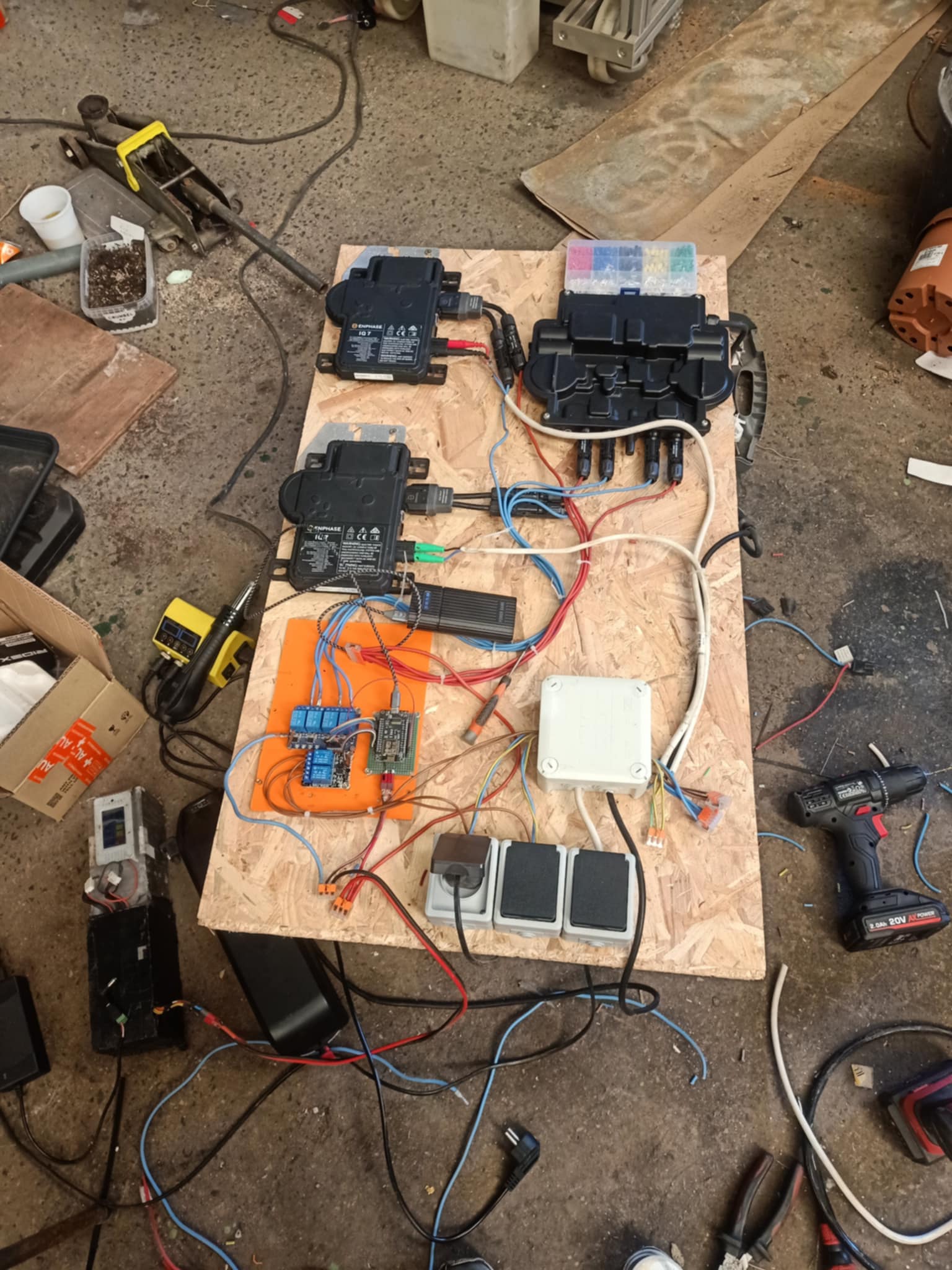

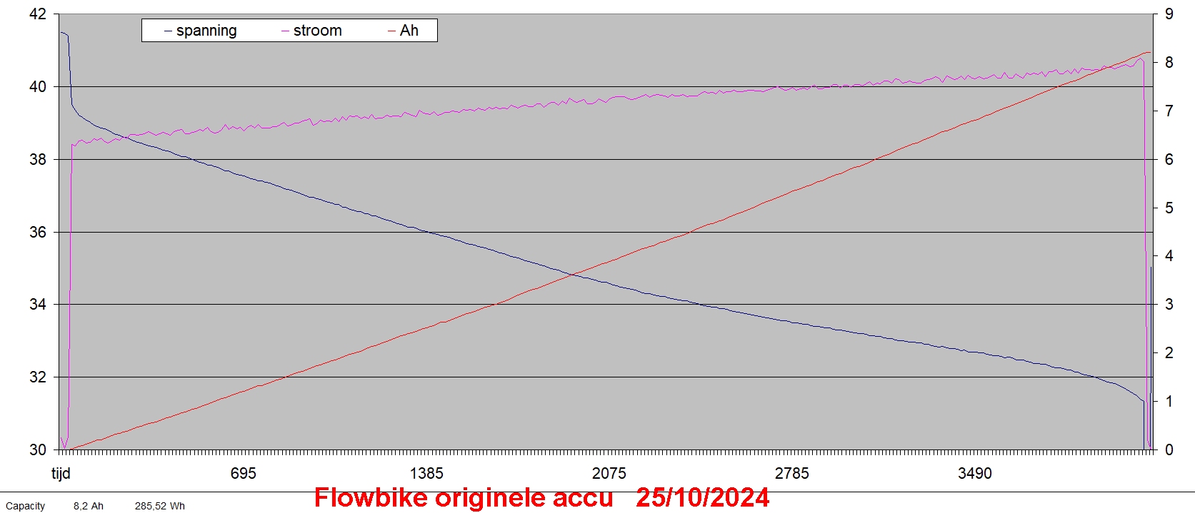

mijn laatste project maar eens tonen.

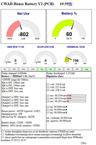

vorig jaar had ik een tester gemaakt om ebike accu's te testen en een grafiek te maken.
ik laad overdag op, en ontlaad savonds. ik gebruikte namelijk geen weerstanden om de energie te dumpen in warmte, maar een micro inverter van zonnepanelen. heel handig, werkt van 20-60V en levert altijd 250W.
toen werd dat geautomatiseerd. ik vroeg met een ESP de P1 meter op (injectie of verbruik) en stuurde daar laders mee aan. nog steeds ebike batterijen.
er zaten uiteindelijk 4 laders aan zodat ik kan opladen van 100W tot 800W/
en 3 micro inverters van 240W-240W en 880W waarmee ik allerhande combinaties kan maken.
bv 150W leveren, dat doe ik met een 240W inverter aan, en een 100W lader aan. netverbruik zakt dan naar 10W
toen kwamen daar grote li-ion cellen bij van elk 94Ah waarmee ik dik 36V 300Ah aan energie kwijt kan.

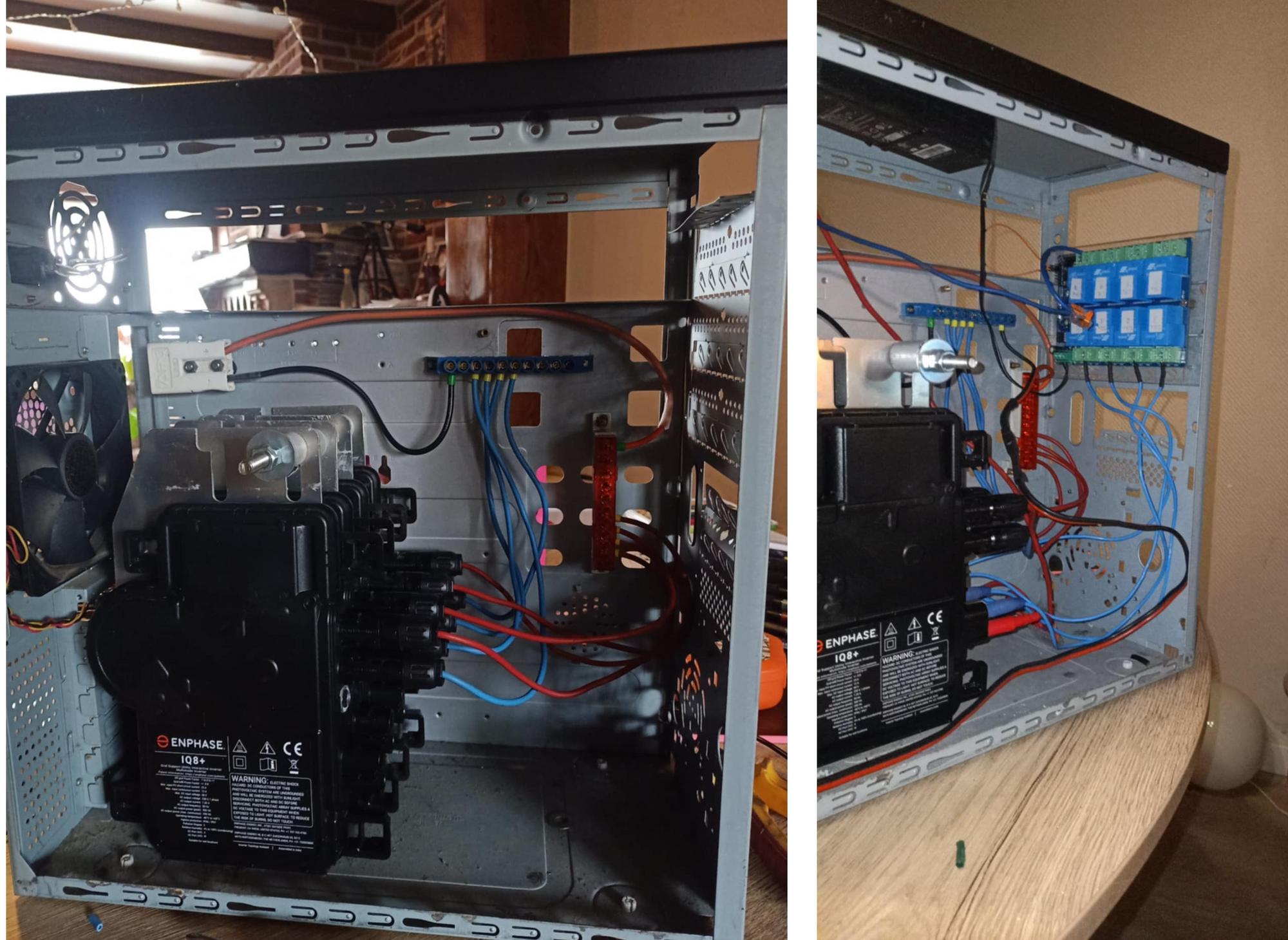

t moet allemaal wat veilig blijven dus tijd om dat prototype eens te gaan bouwen naar een veiligere versie. ook al staat het in de loods die niet aan het huis hangt.
een relais kaart met geintegreerd schuifregister en EPS12F
4 micro inverters van elk 300W waarmee ik dus tot 1200W kan terugleveren
8 laders zodat ik van 2A tot 37A kan opladen (2-5-10-20A op 36V)
accu is nu enkel nog die li-ion blokken van 36V 94Ah. de ebike cellen worden afgekoppeld.
de software is 2050 regels code :)
Op zaterdag 25 oktober 2025 20:00:04 schreef fcapri:
Concept vind ik geweldig inclusief de gemaakte software.
Twijfel nog iets te hard of het slim is dat ik zelf zoiets ga maken.
Er komen serieuze stromen bij kijken etc.
Maar super mooi dat het werkt en qua opzet (op de software na) relatief simpel is opgebouwd.
