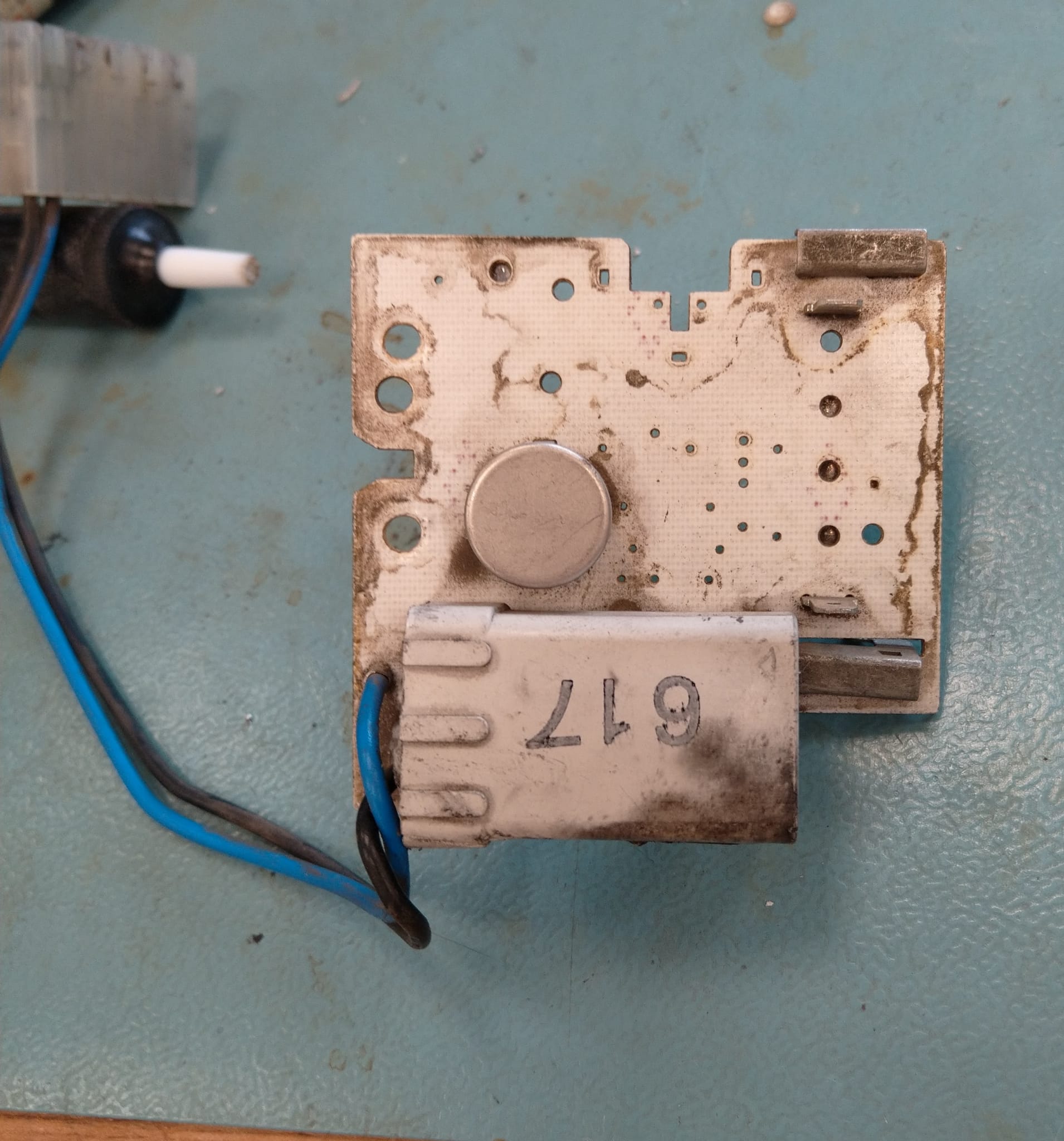

Zou deze ontstoor Condensator 1x 0,2 µF + 2x 2400pf / 250v~ X1Y, ergens te koop zijn of is dit weer een typisch voor Miele vervaardigd component?
Hij zit op het motorprintje samen met een klixon.
Ik weet niet hoe ik die dan met welk zoekargument zou kunnen vinden.

Elke ontstoorcondensator met drie aansluitingen zal werken. De waardes zijn niet echt kritisch. De gewone stofzuiger ontstoorcondensator heeft meestal vijf draden. Twee aan de ingang en een aardedraad verder twee draden aan de uitgang naar de motor.
De stofzuigercondensator is in dit geval wat lastiger te monteren.

Een Rifa, goed idee als je van knallen en rook houdt...
Ik heb in Tenta dan veel meer vertrouwen. (komt uit Taiwan en bestaat al bijna 50 jaar.)
Ze zouden op Rifa's die nu nog verkocht worden dezelfde waarschuwing moeten zetten als op een pakje sigaretten...

Budgetmerken als Tenta en Carli houden wel erg van zelfherstellen. Gaan dus met het verloop van de jaren stilzwijgend achteruit.

Hier is wat: https://www.stockclear.nl/a-54874841/ontstoor/ero-ontstoorcondensator-… en dan even wat draden inkorten en het erop fröbelen. Of deze: https://www.stockclear.nl/a-98053227/ontstoor/siemens-b81311-ab35-0-2u…
Zo nauw komt de waarde niet.
