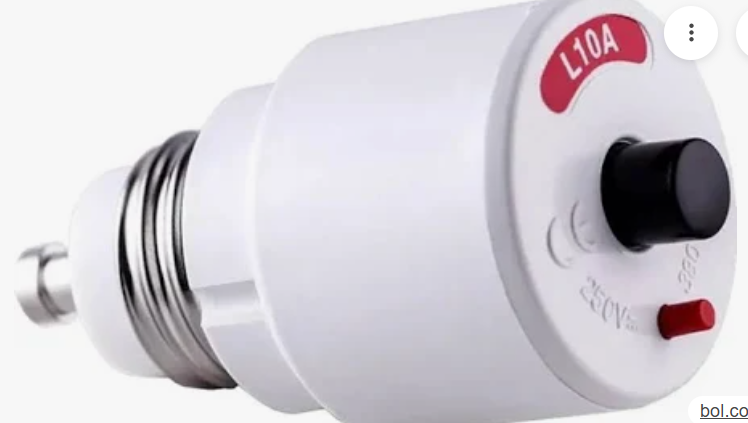

OP: Zet er dan ook een andere passchroef in rood=10A als er een andere stop in de kast komt. Of een zekeringautomaat plaatsen die in plaats van de stenen zekering kan.
Zo'n zekeringautomaat lijkt me nou niet zo'n goed advies. Jaren geleden al uit de handel genomen wegens onbetrouwbaar.
