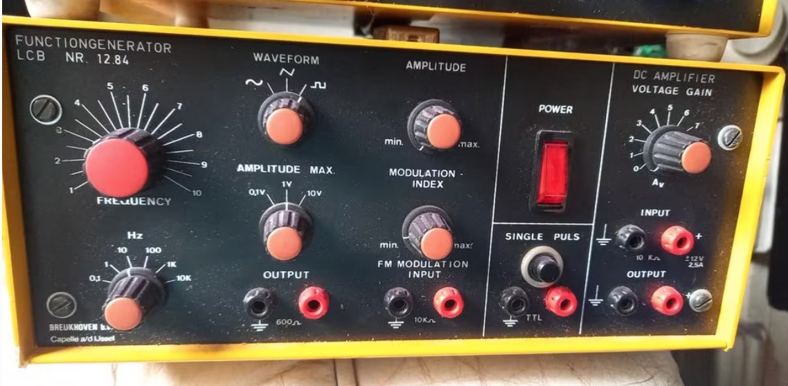

Vandaag een toongenerator binnengekregen vanaf Marktplaats.
Doet het prima, maar vraagje:
Waarvoor dient het rechter gedeelte van het apparaat? (manual niet te vinden)

Het lijkt op een TG voor een laboratorium, misschien wel custom made. Soms heb je voor testdoeleinden ook nog een DC spanning nodig.
Met dit apparaat spaar je dan een losse voeding uit.
De firma bestaat nog steeds en heeft ook een website.
https://www.breukhoven.nl/
Misschien dat ze kunnen helpen.
Dat is waarschijnlijk wat er op staat; een DC versterker. Je voert er een klein DC signaal in, stelt de versterking in en krijgt er een groter signaal uit. bv 100mV in, 10x versterking is 1V uit. Dit als bv signalen te klein zijn voor je multimeter. De ingang mag max 12V worden en kan 2,5A aan (sincken?). De ingang weerstand is 10k dus dat is waar je het signaal mee belast. Je kunt er waarschijnlijk ook variërende DC signalen mee versterken.
Edit: er staat input +/-12V dus ik vermoed DC tot een bepaalde frequentie. Een meetversterker dus. Mijn FG heeft dat ook. Zal wel iets voor een school zijn geweest en ik denk jaren 70/80. Hun opvolger gaat tot 100 kHz.

Het is geen tracking generator, maar (wat fred101 zegt) een vermogensversterker na een toongenerator. Mooi wanneer je luidsprekers wilt analyseren.

Die schakeling rechts lijkt me een (vermogens-) opamp. Kan soms wel eens handig zijn bij experimenten. Daarnaast hebben ze er ook nog een pulsgeneratortje bij ingebouwd. Door middel van de witte lijnen/afbakeningen op het front geeft men wel heel duidelijk aan dat dit ongerelateerde schakelingen zijn. Da's wel netjes.
Zou zeggen, schroef het apparaat eens open en plaats wat goede foto's in de thread, m.n. van de (discrete?) opamp.
Ik heb vroeger, in zelfbouw apparatuur, ook wel eens totaal verschillende/ongerelateerde schakelingen ingebouwd in één apparaat, simpelweg omdat er toch nog wat vrije ruimte op de frontplaat en in de kast was, en er toch al een voeding ingebouwd zat. Denk dat zoiets ook hier een rol heeft gespeeld, waarbij de constructeur dacht dat de extra schakelingen misschien nog wel eens van pas konden komen.....
De vermogensopamp kan bijv. een kleine DC-motor sturen (in toeren regelen) d.m.v. PWM, waarbij het signaal gegenereerd wordt door de functiegenerator. Of andere, laag-ohmige en grotere belastingen aansturen, die eigenlijk te zwaar zijn voor een gewone functiegenerator. Beetje dit idee, voor hen die zich geen HP konden veroorloven: https://www.youtube.com/watch?v=4Fb7Eqe0PuE
De knoppen zijn redelijk standaard knoppen die vroeger veel gebruikt werden, ook door zelfbouwers.
Ik zet mijn geld in op een apparaat van rond 1983
De eigenlijke functiegenerator is waarschijnlijk op basis van een XR2206, of evt. een ICL8038

Dit is geen zelfbouw, dit is voor het onderwijs gebouwd. De firma Breukhoven bestaat nog steeds en bouwt nog steeds dit soort dingen (maar waarschijnlijk niet meer dit model wat waarschijnlijk ruim 35-40 jaar oud is)

Als ik dit frontpaneel zie, dan doet dit me heel erg denken aan de functie generator die ik zelf ooit gebouwd heb gedurende mijn studiejaren.
Als je hem op sinus zet krijg je dan een zuivere sinus of een sinus met een kleine storing op de top van de sinus?
Aangezien de linkerhelft van het frontpaneel functioneel gelijk is aan wat ik 40 jaar geleden heb gebouwd, zou het mij niet verbazen als er een XR2206 inzit met een opamp (Rechterzijde van het front paneel)

Maar hoe werkt dat dan (rechter gedeelte), zo te zien loop de bedrading alleen naar de voedings print!
De bovenste banaanbussen zijn de ingang, die daaronder de uitgang. Is gewoon een versterkertje.
Testen: bv Line out van een CD speler, of bv een microfoon op de ingang en een speaker aan de uitgang.
Als test kun je er ook 100mV DC op zetten en dan een voltmeter op de uitgang. Als je aan de pot draait moet de spanning hoger worden.

ah zoiets dacht ik al, maar was niet zeker, bedankt voor de info:
Leuk apparaat gekocht voor 25 euro op MP.
