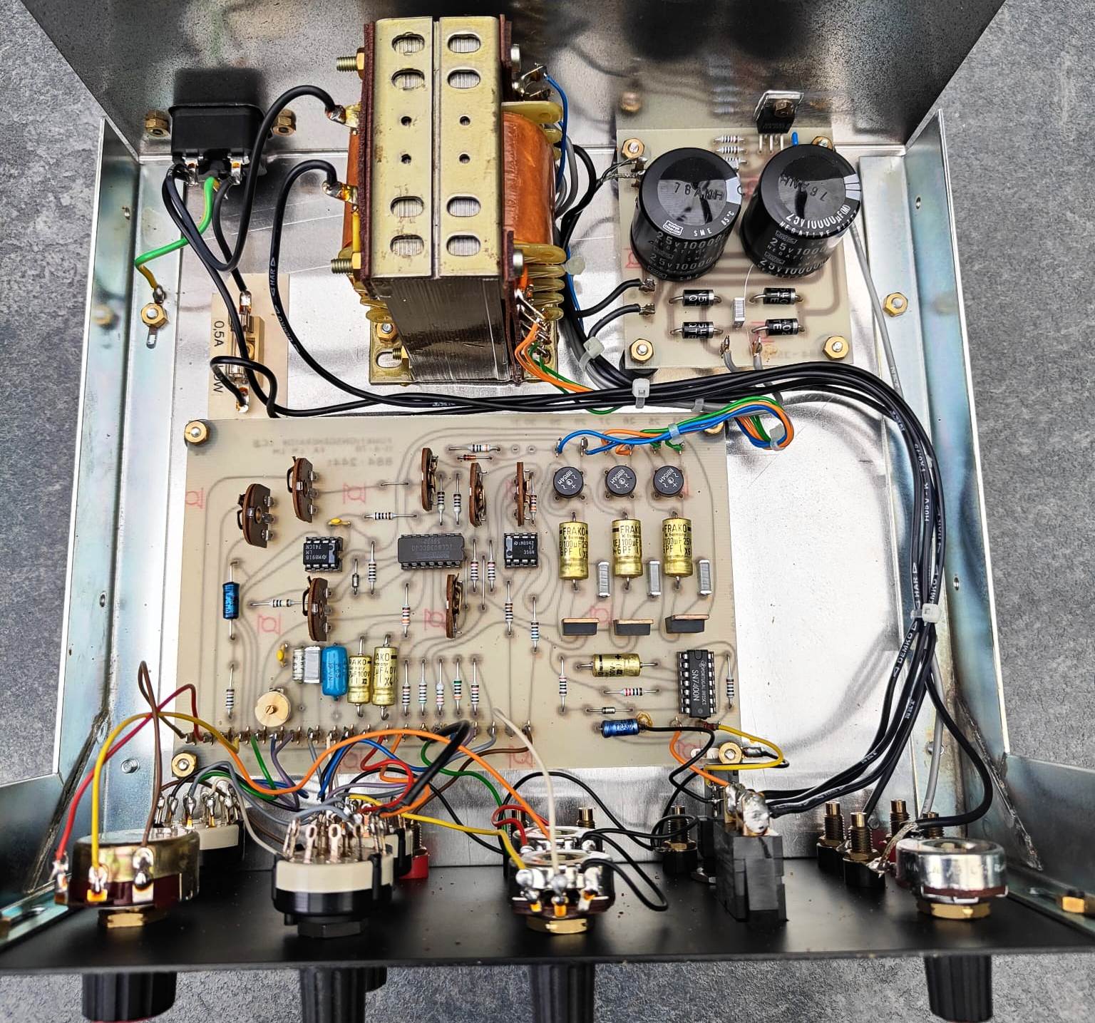

hier een paar foto´s
En een TDA2030 lijkt het. Op een wat wild geroute print, zo ging dat.
Leuk om te zien, en vaak handig in het lab zo een eindtrapje.

Frappant, die Philips instelpotmeters en gele Frako-elco's associeer ik meer met eind jaren '70 tot begin jaren '80, maar de datumcodes van de IC's laten er inderdaad geen enkele twijfel over bestaan dat het '89 of later geweest moet zijn (of het apparaat moet ooit eens opgeblazen geweest zijn, waarbij alle IC's vervangen zijn).
Dit soort printplaten, gemaakt met afwrijfsymbolen, associeer ik ook eerder met ontwerpen van eind '70/begin '80.
Mogelijk een wat ouder ontwerpje wat nog steeds prima voldeed voor de fabrikant en dat hij vele jaren lang gewoon lekker heeft doorgeproduceerd?

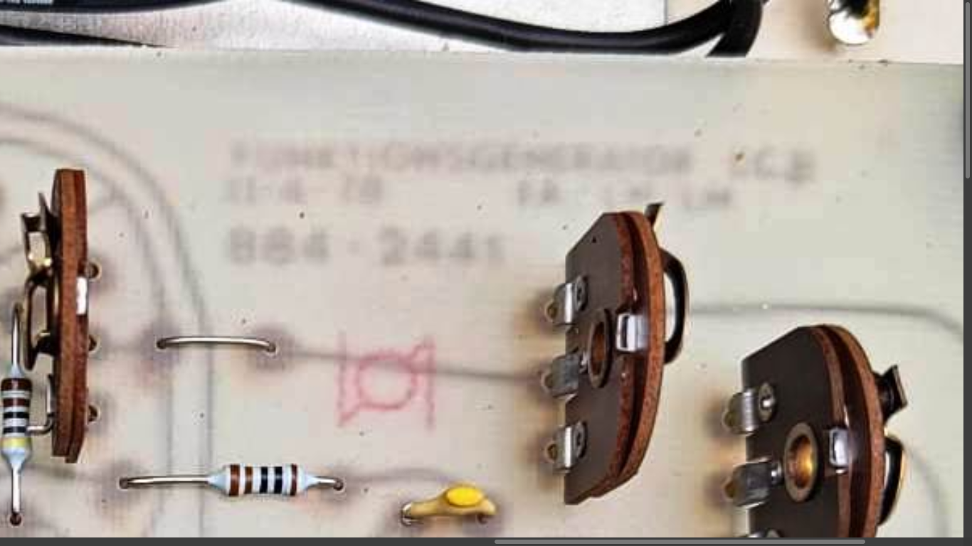

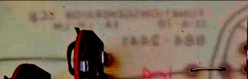

Op de koperzijde van de print lijkt een datum te staan van 11-4-78, dus dat is niet gek gedacht.
Zo een ontwerp ging vermoedelijk lang mee, zeker in de onderwijs hoek.

Bij spiegelen lijkt er inderdaad 11-4-'78 te staan. En ik meen ook 'Funktionsgenerator' te kunnen lezen, dus mogelijk een Duits ontwerp.

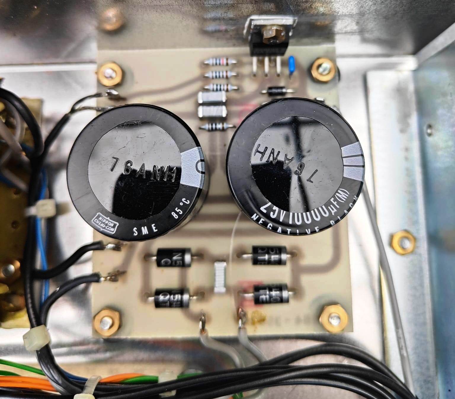

Die print rechts boven is geen voedingsprint maar daar zit de vermogens versterker.
De grote condensatoren zijn zelf onderdeel van een voedingen en daarzal bv + en - 15V op staan. Op de elco's dan. Daarachter zit een power opamp die tegen de behuizing zit. Dat is geen tor maar heeft 5 pootjes.
Bovenste bussen zijn dan input. Ik denk dat die eerstvia de potmeter gaan dan dan via de zwarte coax naar de linkerkant van ver opamp print.
De uitgang van de opamp is de grijze coax en die gaat naar de onderste banaan bussen.
Wat ingang en uitgang betreft zal het wel kloppen maar ik denk dat de +/-12 en +/-2,5 alleen voor de onderste bussen geld. Moet ook wel want met een ingangs impedantie van 10kΩ loopt er bij 12V aan de ingang ook maar 1,2mA.
Wel nieuwsgierig wat het type nummer van die power opamp is. Ik denk een L165V wat in de jaren 80 populair was.
Maar zoek eerst het type nr maar eens op en lees dan wat je er maximaal aan spanning in mag sturen.
De versterking van opamp zelf is vast ingesteld met weerstanden. En als je dat deel van het schema even optekent dan kan je de versterking berekenen. De potmeter aan de voorkant verzwakt enkel maar het signaal wat je instuurt en daarna versterkt het IC dan weer.
