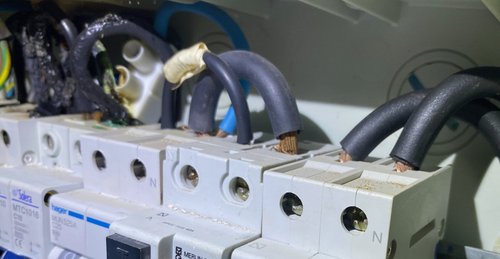

Hallo elektronista's, ik zit met m'n meisje een paar weken in een redelijk fors gehuurd huis in Zuid-Spanje (geen vakantie overigens, we zijn hier aan het werk). Na mijn eerste inspectierondje vorige week, viel me al op dat er veel elektrische apparaten aanwezig zijn, en maar een miniscuul groepenkastje. "Zal wel Spaans zijn", dacht ik.
Tot vanochtend om 8:00 uur de stroom wegviel. Ik had al een briefje op de "meterkast" gezien waarop stond dat als de stroom er uitklapt, je even een minuutje moet wachten, en dan de (hoofd?)schakelaar weer om moet zetten. Dus blijkbaar hebben de eigenaren zelf ook weleens last van wat "overbelasting".
Echter, toen ik het meterkastje opende, rook ik al meteen dat het niet goed zat. Kastje was warm, rook kwam eraf. Automaatjes stonden allemaal nog aan, maar de (enige?) aardlekautomaat was teruggeklapt. Ik heb de kap er maar even afgeschroefd om wat meer te zien, en ik vermoed nu dat er gewoon sluiting is ontstaan in de krokante bedrading:
Ik denk de meest vreselijke dingen te zien, maar misschien zien jullie nog meer:
- Litzedraad zonder adereindhulzen in kooiklemmen
- Meerdere (!) litzedraden zonder adereind (twin)hulzen in kooiklemmen
- Een soort mega kroonstenen, waar dan ook weer een zooi draden (van verschillende dikte!) bij elkaar in geklemd worden
- Allemaal C-karakteristiek automaten (zodat je fijn (nog) wat meer speling hebt?)
- Kleurcodering in je bedrading, waarom zou je?

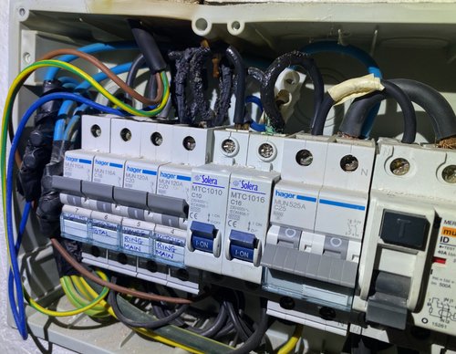

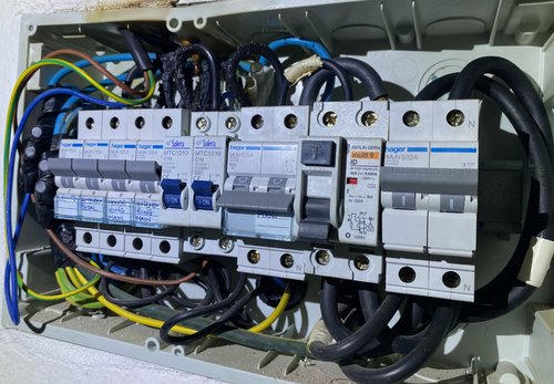

Mooi authentiek Zuid-Europeaans installatiewerk. Hier even het overzicht van net na de "brand":

Onderkant:

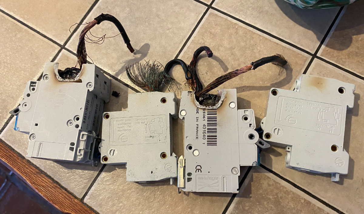

Hier de slachtoffers:

Ik heb even geïnventariseerd wat hier is aangesloten, nog buiten de zwembadpomp om (die heeft een eigen 'krachtgroep') die nu niet aan staat (zwembad is leeg).
4 x AC buitenunit:
- 1: Hitachi RAC-18WPC: heating rated input current 3.9A (rated power input 700 W?)
- 2: Daikin RXB35C5V1B: "power input (max): 1290 W"
- 3: Hitachi RAC-35WPC: heating rated input current 6.4A (rated power input 1380 W?)
- 4: Hitachi RAC-18WPC: heating rated input current 3.7A (rated power input 700 W?)
Vast aangesloten:
- 80L boiler 1: Termo Tefort-21 Antical: 2400 W
- 80L boiler 2: Aparici SIE100 Type C1033I: 2000 W
- Wasmachine: Bosch WFL 170P: 2000 W?
- Vaatwasser: AEG FFB53900ZM: 1950 W
- Inductiekookplaat: Bosch PUE611BB5: connection rating: 3700 W
- Heteluchtoven: Bosch HBA574ES3/95: 3600 W
Diverse keukenapp:
- Waterkoker: Becken Baringo: 2000 W
- Nespressomachine: DeLonghi EN80.B: 1250 W
- Koffiezetapparaat: Moulinex FG370: 1000 W
- Magnetron: Teka MW 20: 700 W
We hadden vanochtend vroeg een kwartiertje alleen wat verlichting, airco 2 + 3 aan, en mogelijk is er een e-boiler aangesprongen, maar misschien ook wel twee (je weet het tenslotte nooit met e-boilers).
Zelf denk ik dat het niet zozeer een overbelasting van de installatie zelf was, maar meer van de belabberde bedrading. Zie ik het goed?

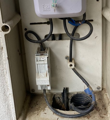

Hier nog een kiekje van de (soort van) enkelvoudige hoofdschakelaar die beneden aan de oprit zit. Ik heb geen idee wat de werkelijke belasting mag zijn van deze aansluiting. Op de meter staat "0,25-5(60)A".

Gesmolten automaten is bijna altijd niet goed aangedraaide kooiklem
Is ook mijn (zij het beperkte, maar helaas wel aanwezige) ervaring. Mooi ook dat er zo van die vastgesmolten litzedraden uit die automaten hangen. Blijkbaar voor de electricien zelf geen aanleiding om het anders aan te pakken, helaas...

Volgens Google's AI (waar ik overigens heel weinig vertrouwen in heb, maar die soms voor dit soort dingen (uit naslagwerken grazen) best eens gelijk kan hebben...), verschilt de Spaanse electrical code op dit punt niet wezenlijk van de onze:
- Alleen als de fabrikant van de automaten aangeeft dat het mag, mogen er twee (massieve) draden in de klem, mits deze van dezelfde diameter zijn (logisch, de automatenfabrikant bepaalt, ongeacht in welk land je die automaat gebruikt).
- Litzedraad moet altijd voorzien zijn van adereindhuls.
En ja, wat er kan gebeuren als je dit niet doet zag en rook ik vanochtend...

Aderhulzen mag je gebruiken maar het is een kooiklem en geschikt voor aders zonder adereindhulzen.
En meerdere draden mag niet, maar voor een kooiklem zelf maakt het niet uit. Een goede kooiklem trekt dat gewoon allemaal vast.
Dat er geen adereindhulzen zijn gebruikt is hier niet de oorzaak van het probleem maar meer als alles goed vast gezeten had en alles van voldoende dikte is dan word er niets warm.
Op zich is een kroonsteen net zo goed als een reigklem of andere klem met schroef. En mits goed gemonteerd is het net zo goed. normaal zitter er onder een groepenkast er speciale doorverbind klemmen ook met schroef
Maar alles bij elkaar is het gewoon een rommeltje en is die niet het werk van een vakman zoals we dat hier gewend zijn. Maar in andere landen zijn ze het anders gewend. Maar alszelfs de lokale elektricien de kast te klein vind dat zeft wel wat.
Heb je hier ook een schriftelijke onderbouwing voor, van een fabrikant ofzo? Ik heb altijd begrepen dat dit niet is toegestaan, en ik zie het ook nooit.
Het staat gewoon een de datasheet van fabrikant wat er aan draad in mag.
Maar een kooiklem is altijd geschikt voor een blanke ader. Een kooiklem trekt de ader toch al zo strak aan dat de adereindhuls niet nodig is. En als er 25mm2 in de kooi mag dan mogen dat in theorie ook 4x6mm2 zijn.
Maar dan word het lastig om de aders goed in de kooi te krijgen want te strak twisten van de aders mag niet want dan kan je het niet goed aandraaien en kan het los komen. dat is eigenlijk de reden dat je niet meer dan draden in een kooiklem mag doen.
Te strak twisten en dan er een adereindhuls overdoen mag ook niet. Lukt ook niet want door het twisten word het al snel te dik.
Vroeger deden we niet anders dan losse aders direct in een kooiklem steken en daar zat ook 95mm2 tussen.
En andereindhulzen zijn ook maar net zo goed als de tang die je ervoor gebruikt. Ik heb het met adereindhulzen en veerklemmen best vaak verkeerd zien gaan. Waarbij de huls zo hard gepest was dat die gescheurt was en dan zit enkel de huls onder veerklem maar de ader zelf maakt maar slecht contact.
Met adereindhulzen ziet het er alleen maar mooier uit maar als de monteur zijn vak niet verstaat is het zelf slechter als zonder huls.

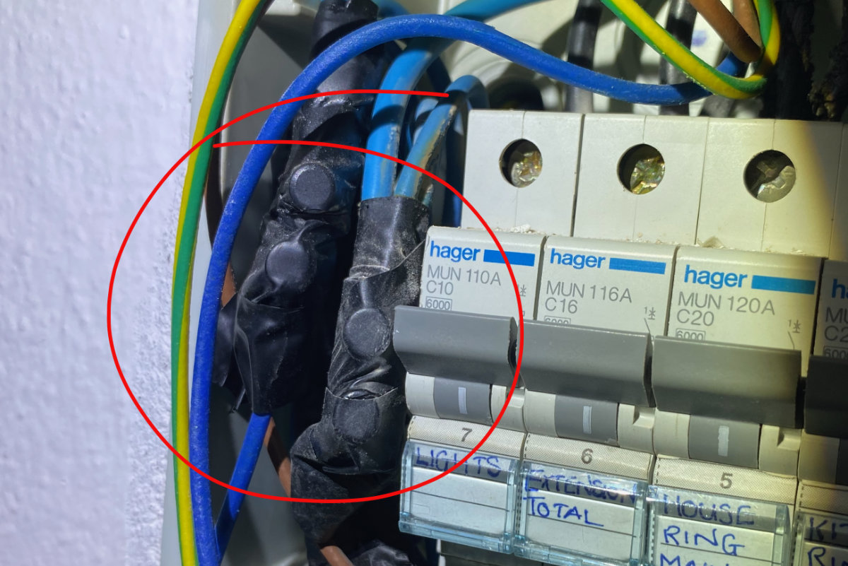

dit is helaas in spanje griekenland enz vrij normaal zo. de groepenkast is al 1 ellende ding, maar ook lasdozen in de muur waar alles in uitkomt en doorgelast zit met kroonstenen enz, voeding, cai, telefoon enz. er liggen wat ringlussen door t huis dus er zit snel veel last op 1 groep.
de tijdelijke oplossing is dan ook weer china meuk, 2 polige en enkelpolige automaten allen enkelpolig aangesloten. wel zit de goede zijde van de automaat met het bimetaal aangesloten, als de nul alleen was aangesloten had je alleen een schakelaar..
idd momentschroevendraaier is wat overdreven, helemaal voor die huiskastjes. ben kasten tegengekomen waar men met de schroeftol had aangedraaid en alle schroefkoppen waren gebroken, niks verbrand oid maar los kon het ook niet meer. wat je goed moet merken is dat je een klem aandraait die ineens "vastzit" dan zit de draad er niet tussen want je drukt het koper in. daar komt veel ellende vanaf. ook het bijfrutten van een automaat en dus andere automaten losmaken om een railtje of draad erbij te steken. die worden dan deels niet meer vastgedraaid en gaan knetteren..
Oei, dat was mij dus nog niet eens opgevallen. Inderdaad, wat een rare keuzes. Mogelijk was dit wat er bij de groothandel voorhanden was.
Wat mij zojuist opviel, is dat er dus een 32A automaat als hoofdschakelaar gebruikt wordt, en daar dan een 40A
alamat achter hangt waar dan weer de groepjes achter zitten. Er wordt aan de onder/afgaande zijde van die 32A automaat ook weer vrolijk afgetakt, "ergens" heen, dus buiten die aardlekautomaat om. Wel 10mm2 lijkt het, ook weer "spannend" gemonteerd:
Je maakt mij niet wijs dat dit (2x litze in een klem) volgens de spec van Hager is.
