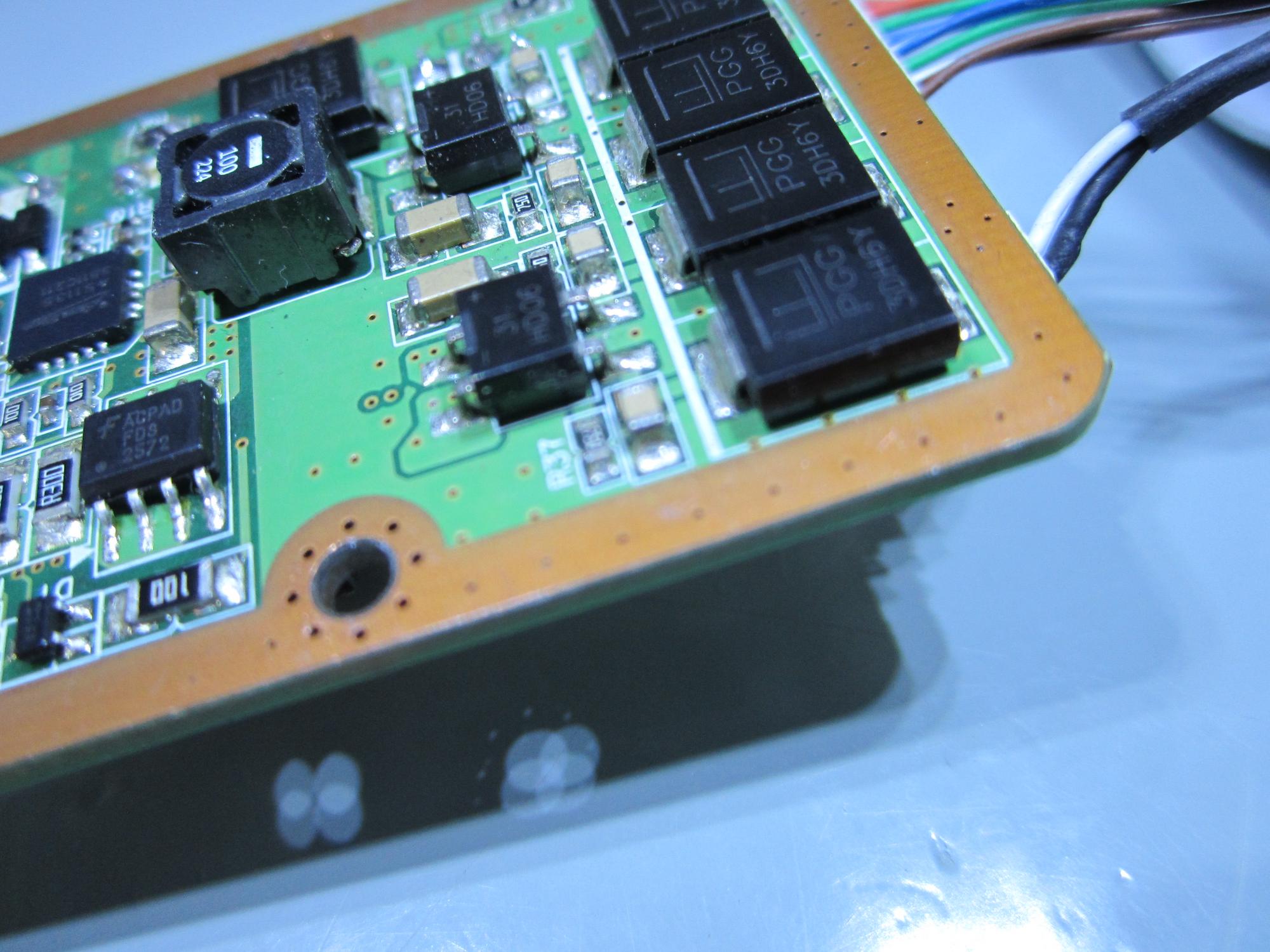

Ben bezig met een camera ; direct IP IDIS DC-E1212WR.
Maar kan de 2 onderdelen-componenten niet vinden op het internet, gaat om;
- Diode PGG30H6Y
- Brugcel 31HD06
Wie kan mij vertellen wat de stroom en spanning is van deze componenten.
De voeding gaat via een POE.
Alvast dank voor het meedenken,
Groet Fred.

Foto is een stuk duidelijker:
Vaak wordt opdruk verkeerd geinterpreteerd en leidt tot onnodig zoekwerk. Ook een eventueel logo kan zo 'ontsnappen'.
Op woensdag 4 februari 2026 20:34:13 schreef fred-loes:
Dus aan de hand van de codes opzoek gegaan op internet.
Niets gevonden wat er op lijk.Vandaar mijn bericht op circuits online.
Hoop dat mijn vraag nu wat duidelijker is.
Je vraag blijft zo even onduidelijk.
Vaak is een klein gedeelte van de opdruk relevant, en bij het zoeken op alles zal jij (en wij ook) weinig/niets kunnen vinden. Met een foto wordt het voor velen op het forum duidelijk van welk merk iets is, en wat stukje van de code relevant is. Daar komt ook nog bij dat veel codes op meerdere merken en type componenten van toepassing is. Dus we zien graag wat scherpe foto's.
Ik heb bijna dagelijks te maken met het identificeren van componenten tbv reparaties, en heb dan ook echt een foto (of een exemplaar voor onder mijn USB camera, het worden steeds vaker blokjes van een paar mm2) nodig.
Het is niet alleen de opdruk maar ook de behuizing die relevant is.
Als ik google laat zoeken dan kom ik op een 30A 60V diode uit in een Dpak behuizing. Een hele stevige diode dus.

Goede morgen,
Bijgaand de gevraagde foto's.
Aan de linker kant heb ik de afmetingen geplaatst van de 2 componenten.
Aan de rechter kant de code nummers van de onderdelen.
Ga er maar even vanuit dat dit voldoende is.
m.vr.gr,
Fred.
De diode is een SMBJ58A (58V TVS diode)
https://www.littelfuse.com/assetdocs/tvs-diodes-smbj-series-datasheet?…
Al eerder genoemd, de brugcel is een HD06 (600V 0.8A)
https://www.diodes.com/datasheet/download/HD01.pdf

Zeker dat het de SMBJ58A is? Volgens de datasheet heeft die NG als kenletters. PG zou dan SMBJ120A zijn. Volgens de datasheet zouden er ook maar 2 kenletters zijn.

Eigenlijk een SMDJ58A, de grotere versie dus. Zie bijv. https://www.alldatasheet.com/datasheet-pdf/pdf/973328/CHENDA/SMDJ58A.h… , die heeft inderdaa de marking "PGG".

Logo op de diode is van Littelfuse...
https://www.littelfuse.com/assetdocs/tvs-diode-smdj-hr-datasheet?asset…
Als er een TVS kapot is, die 4 zitten waarschijnlijk over de aderparen van de netwerkaansluiting voor de POE dan is er iets mis gegaan met de spanning.
Switch kapot gegaan, of een hele goedkope ( injector) die gewoon zo de 48 volt op de draden zet?
Ik denk dat er wel meer kapot is.
Bij POE is er eerst een uitwisseling van gegeven welk apparaat er aan zit, dan pas zet de switch er spanning op, ten minste zo hoort het.

De IP camera doet het weer.
Op een oude printplaat zat het juiste onderdeel.
