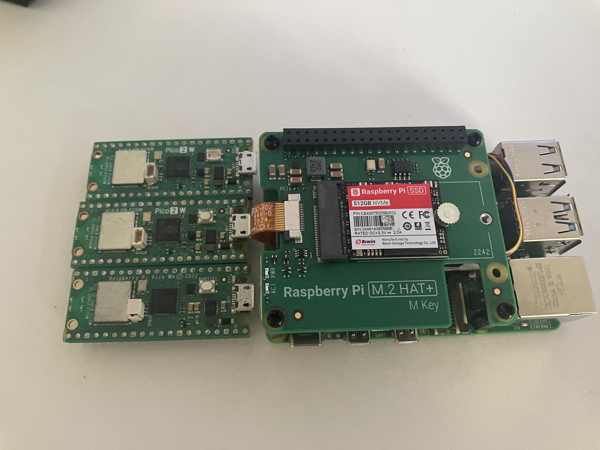

2x Pico2 W (Node)
1x Pico1 W (Node)
3x SHT31 (Sensor)
1x Rpi 3B (Home)

logging van temperatuur en relatieve luchtvochtigheid
omrekening naar absolute vochtinhoud (g/m³)
Op die manier kan ik objectief vergelijken of continu ventileren in mijn situatie werkelijk helpt, of dat de dalende binnentemperatuur het effect juist tenietdoet. En wat gebeurt er als de wind draait en lucht vanuit de woonkamer de slaapkamer in duwt?

Weet je al welke software je gaat toepassen? Met deze hardware zou je Home assistant + Esphome kunnen gebruiken.

Ben er nog niet over uit en ben er ook niet geheel bekend mee.
