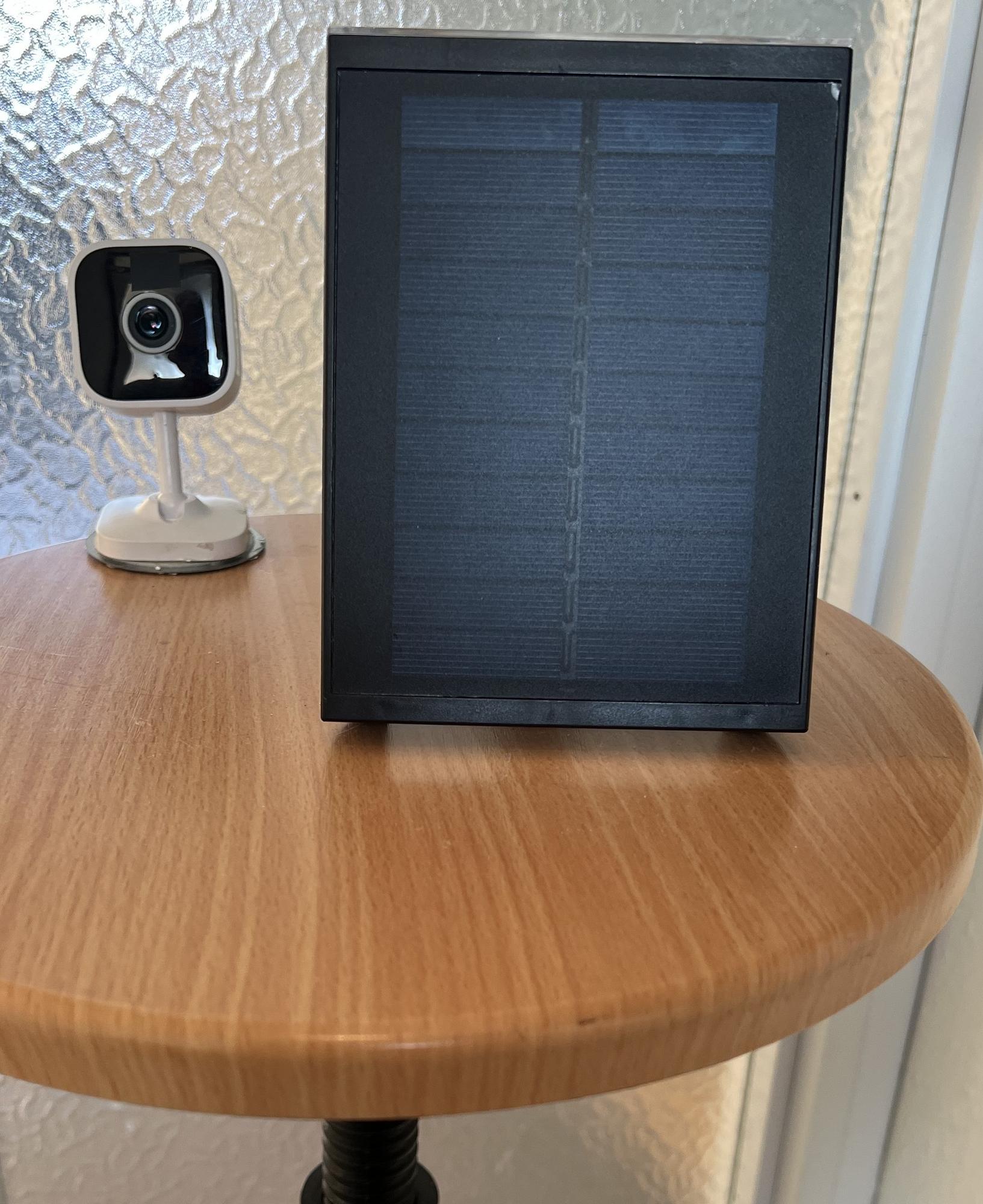

Wifi cam van de Kruidvat drogisterij en de LED tuinlamp van de Action. Er komt een flinke bak licht uit.
Ik heb 2 nachtelijke lock pickin' types geregistreerd op camera. Een is er gearresteerd volgens een andere bewoner van het pand die de politie had ingeschakeld. Ook eentje op cam die vluchtte voor de pliessie!

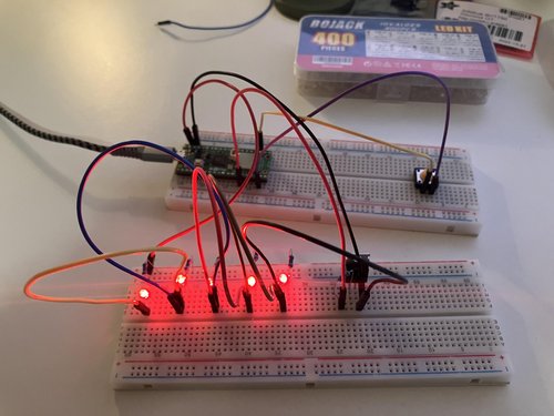

Gister weer focale epilepsie bij inslapen; dus van licht naar 100% duisternis blijft een killer voor mij. Een lamp aanlaten is te fel en het doel is de overgang verzachten tijdens inslapen (en niet stom mijn telefoon gebruiken midden in de nacht).
Knop indrukken led fade in tot x% en bij vasthouden tot 0% en etc. Bij knop loslaten een fade out van 10min. Bij indrukken tijdens fade out omhoog naar x% en opnieuw fade out 10min.
Volgende aanpassing is: Pico > Fet/trans > voeding > ledstrip.

Ja heb ik ingesteld op pc en telefoon, werkt op zich prima en het wakker blijven is ook niet het grootste probleem. Voor het slapen ben ik gewoon lekker moe, het is puur dat focale epilepsie mij weer wakker maakt. Zodra ik in het donker lig kom ik in een discotheek terecht, wat uiteindelijk grandmall kan uitlokken.
Nu deed ik altijd een lamp aan om dit te voorkomen, maar een bak licht in je gezicht is niet slaap bevorderend. Toch kom ik nu heel dicht in de buurt van een werkend systeem en gaat het straks fine tunen worden.
Deze lamp wil ik uiteindelijk ombouwen, dus als aankomende nacht weer een stuk beter is dan ga ik niet meer verder rommelen op het bordje en direct de lamp aanpassen. Nog geen idee van het hoe of wat, maar kan het vast wel aan elkaar prutsen allemaal. En anders als ik het echt niet meer weet kan ik de genieën hier om advies vragen. Maar ik ben heel blij dat ik nu naar een werkende oplossing ga.

Test met de lamp een groot succes, dit werkt gewoon prima en maakt het een stuk aangenamer. Nu omzetten naar plafonlamp en ben helemaal tevreden. Hier ben ik echt blij mee!

Alle combinaties van de regenboog geprobeerd.
RGB werkt, wit en warm wit, krijg ik niet aan de gang.
12 - 15 - 24V
0,05A tot 0.2A
Dit forum heeft mij inmiddels geleerd dat als het te ingewikkeld is, je moet stoppen met ingewikkeld doen en dat voortgang meer van belang is. Hoe graag ik het ook wel werkend wil krijgen moet ik die droom voor nu laten varen, ik ben hier niet slim genoeg voor op dit moment. Ik moet doen wat ik wel kan.
Morgen hangt er een werkende lamp!
