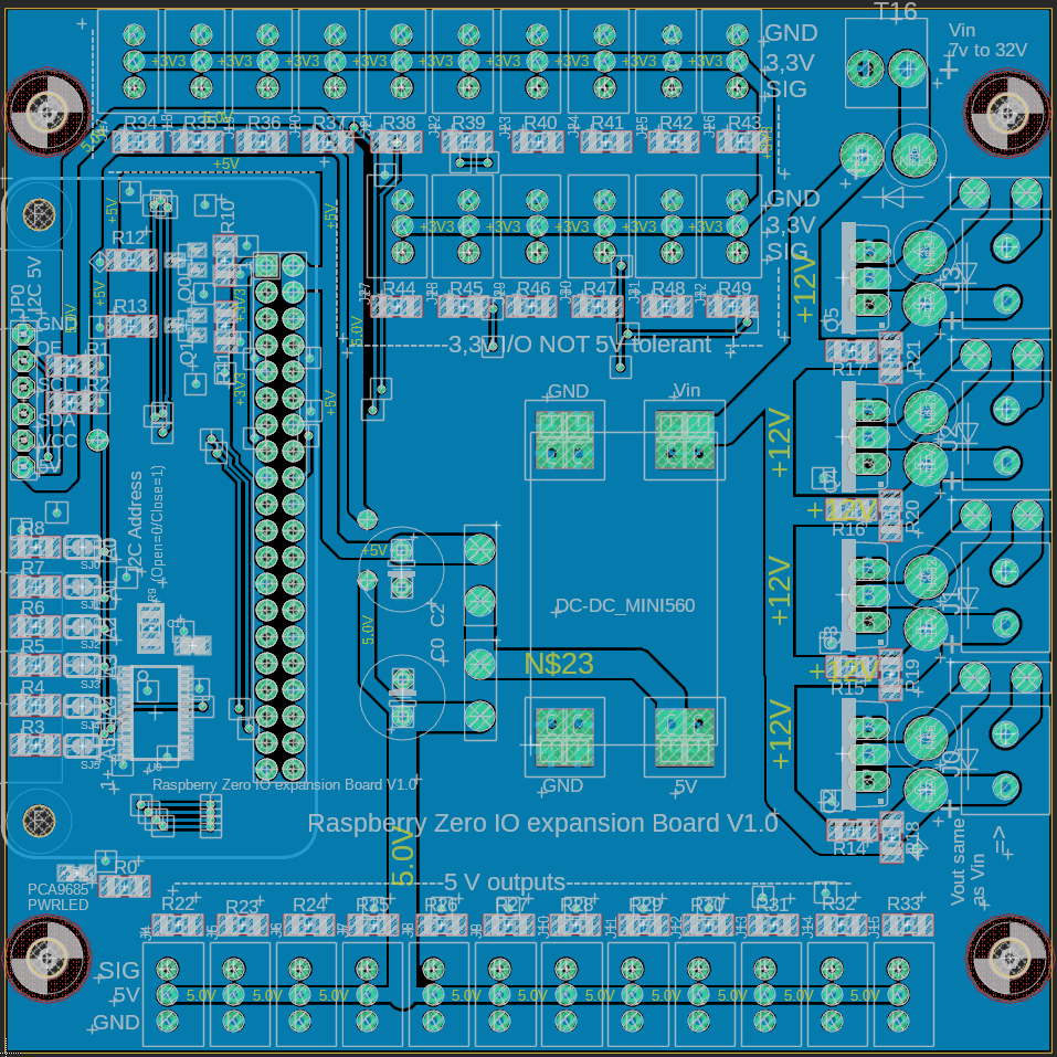

Ok Ik heb extra via's tussen de grounds aangelegd. Verder heb ik een BOM en een CPL file gemaakt. (Veel werk want de trough hole componenten moest ik handmatig de coordinaten voor opgeven.) Allemaal een eerste keer,maar het lijkt goed te gaan.
Ik ben dus klaar om de print te laten maken bij JLCPCB.
Willen jullie nog een laatste keer meekijken of er geen rare dingen zijn?
Het schema:
Concrete vragen:
- Voor de PCA9685 heb ik 220ohms weerstanden op de uitgang. Dit is overgenomen uit Het ontwerp van Adafruit. Ik zie op een chenese namaak ook 330 ohm zitten. De PCA leverd max 25Ma op iedere uitgang. 220Ohm lijkt me dus prima. Klopt dat?
- Voor de led heb ik een 140Ohm weerstand berekend. (supply is 5v en de led wil 25Ma @ 2V.)

Dan de bestukte print in de 3d render van JLCPCB
Bovenkant
Onderkant spiegelbeeld
Ik maakte me zorgen over de plaatsing van de trough hole compontenten, vooral de fuses zijn lastig. JLCPCB geeft aan dat deze met de hand worden geplaatst en dat een kleine afwijking geen problemen opleverd. Iemand daar ervaring mee?

25Ma???? Waarschijnlijk is 25mA bedoeld. 5V - 2V = 3V. 3V/0,025A = 120Ω. Met 140Ω kom je dan aan 21,43mA. Maar 140Ω is geen E12 reeks. Wel E96. Probeer voor eigen gebruik zo veel als mogelijk E12 reeks te gebruiken. Voor het overgrote deel is de nauwkeurigheid voldoende. Bij meetwaardes ligt het anders. Voor leds is een grotere waarde vaak meer dan voldoende.
Als je achter de PCA9685 leds gaat gebruiken, gebruik dan gewoon de berekende waarde. Ik vermoed dat Adafruit het doet om de inrush van de servo's te verkleinen. Er gaat geen significante spanningsval zijn omdat er geen grote stroom loopt. Ik heb een servo bordje gemaakt voor 16 servo's en die geeft problemen bij meerdere aangesloten servo's. De voeding zakt in 5V 5A MeanWell met 470µ aan de ingang en 10µ voor de PCA9685. Ik start de servo's nu na elkaar op.
TH componenten kan je beter zelf plaatsen. Maakt het goedkoper.
Scherpe hoeken zoals op de onderzijde rechts naast Vin van je DC-DC converter kan je beter vermijden.
Nou ja, goed... Voor een eerste print is het prima, ik zou je er een 7½ voor geven.
Er zitten zo her en der wel wat schoonheidsfoutjes in:
* scherpe hoeken (<90°) in printsporen (+12V net)
* onlogische omwegen in signalen en voedingen (VCC net, GPIO's)
* rechtop staande axiale componenten (power diodes)
Die scherpe hoeken kunnen tot problemen leiden bij de fabricage van de PCB, als mekkeren er tegenwoordig nog maar weinig PCB-bakkers over: in die scherpe hoek kunnen verschillende processen met een andere snelheid plaatsvinden dan elders, wat de kwaliteit negatief kan beïnvloeden. De hechting van het soldeermasker kan ook minder zijn op zulke plekken.
Door de GPIO en PWM nummers 'op volgorde' te willen houden heb je het jezelf onnodig moeilijk gemaakt met routen, hoe dat beheersbaar op te lossen is al uitgelegd.
Rechtop staande axiale componenten kunnen voorzover mij bekend door geen enkele bestukker geplaatst worden, of brengen exorbitante kosten met zich mee: componenten moeten met de hand worden gebogen en geplaatst. TO220 dioden zouden m.i. een betere keuze geweest zijn.
Verder is het misschien een overweging om in Europa gangbare symbolen te gebruiken in je schema, dat maakt het voor anderen ook beter begrijpbaar.

Dank allemaal voor de input, ik ben heel blij dat er niks fundamenteels in zit want de print is gister voordat ik deze commentaren las besteld. Helaas waren er niet genoeg PCA's op voorraad meer. En dus krijg ik 2 bestukte en 3 lege PCB's. En dat is dan een relatief duur grapje, want met verzenden en de BTW zit ik toch op 120 euro voor twee stuks. Aan de andere kant is dit een eerste versie en mochten er nu nog echte fouten inzetten gaat er weer voor minder geld verloren. Het zij zo.
Een 7,5 ben ik heel tevreden mee.
Wat de diodes betreft, die heb ik expres rechtop gezet; sterker nog ik heb de componentlayout speciaal ervoor getekend. Reden is ruimte besparing op de print. 4 van de diodes zijn blusdiodes en die worden in eerste instantie niet op de print geplaatst, ze zijn lang niet altijd nodig (RGB strip). Als er iets wordt aangestuurd dat een blusdiode nodig heeft, dan komt die zo dicht mogelijk bij de verbruiker. Ik wilde echter wel de mogelijkheid hebben om een diode te plaatsen op de print, zonder daar al te veel ruimte voor in te leveren.
De andere tips neem ik voor een volgend ontwerp zeker ter harte. Dank!
