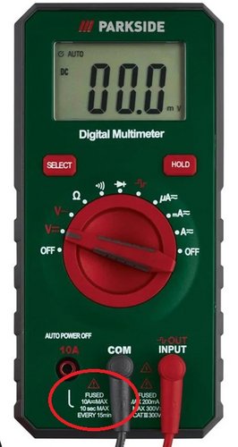

Op dinsdag 24 maart 2026 19:02:47 schreef Sine:
Och, dat is niet abnormaal, ik heb veel spannendere meters waar een dergelijke melding op staat.
Dat klopt, een 'time-out' na een stroommeting zie je wel vaker.
Maar 10 seconden meten en daarna 15 minuten pauze vind ik toch wel heel erg grof...
Dan is het circuit wel heeel erg onderbemeten...

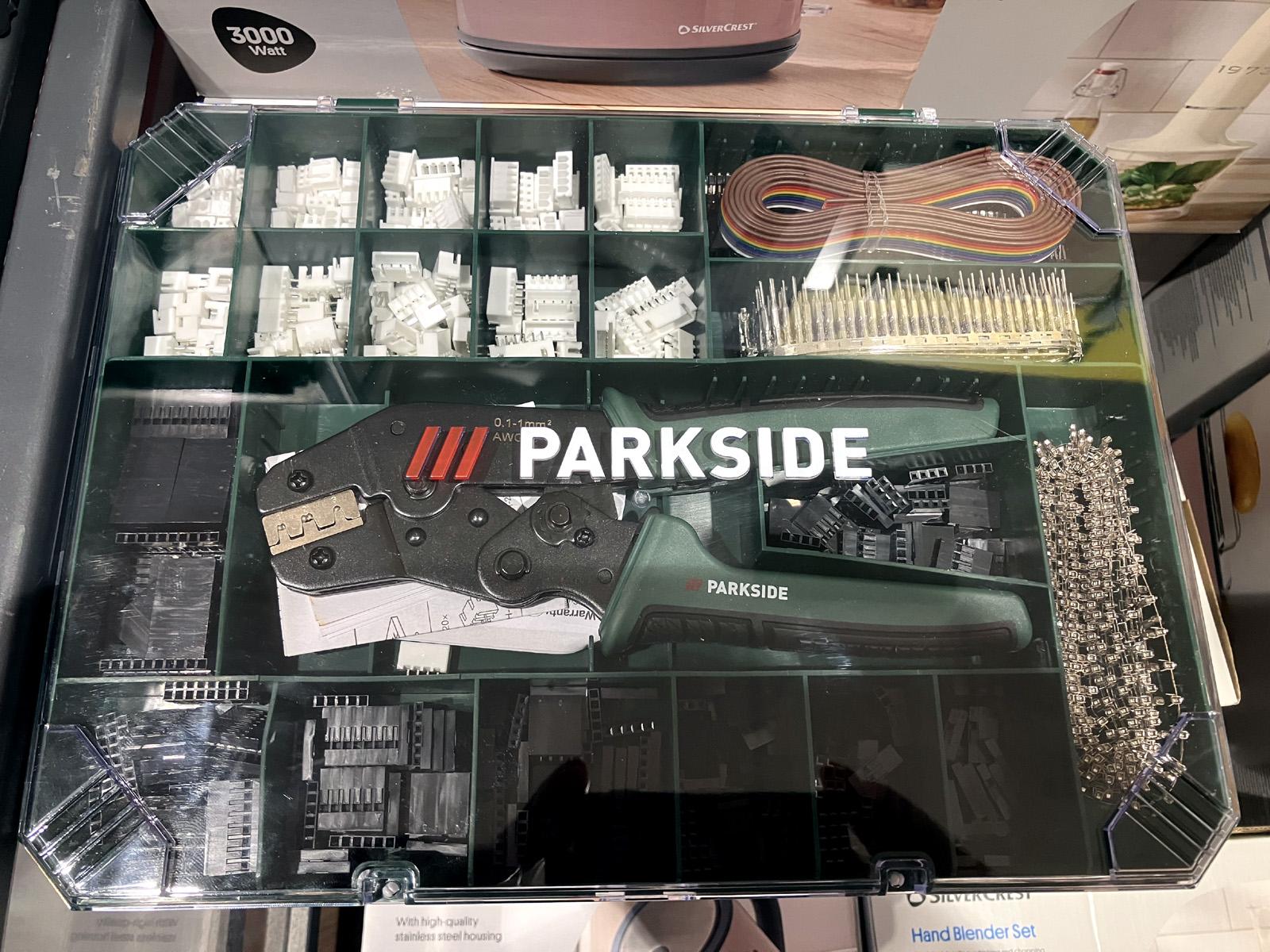

Lidl heeft een assortimentsdoos met mini (print)connectortjes en een krimptang er voor in de aanbieding
Jeroen
Bedankt voor de tip, net een setje gehaald. Ik gebruik dit soort connectors regelmatig, maar had tot nu geen goede krimptang.
Er zijn tegenwoordig 1001 van dat soort connectoren die allemaal net iets anders zijn...
Kans dat die in het assortiment passen is wel redelijk klein...
Robvansuilen
Met vriendelijke groet, Rob
Heb deze tijdje geleden voor 13 euro ofzo besteld. Bevalt erg goed. Andere goedkope tangen knepen vaak net niet goed. Deze tang wel.
Samen met een flink assortiment jst en pinheader plugjes kun je er geen bult aan vallen.
Weet iemand trouwens nog een goedkope leverancier voor de jst stekkertjes 3x1?
