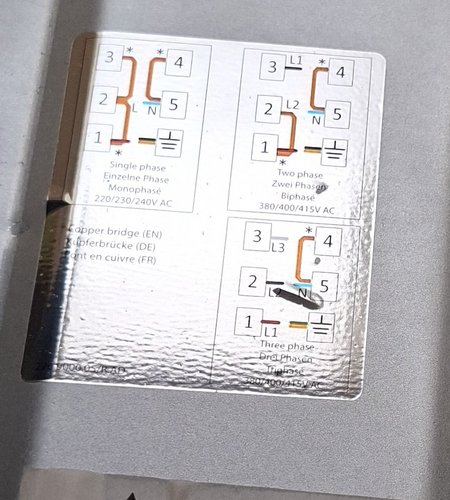

Nu wilde ik toch weer een oven, maar dan met inductie (of keramische) kookzone en hete lucht over met grill. Ik heb er eentje van MP voor een kleine prijs om het te proberen. Er zit een Perilex stekker aan, maar een passend stopcontact is er niet.
In mijn nieuwbouwwoning 2017 te Hoogezand* zit wel een verdeeldoos met een plaatje ervoor en één zwarte draad.
Nu zullen er dus draden getrokken moeten worden om de Perilex wandcontactdoos te installeren, zodat het fornuis op 3 fasen kan gaan werken.

3 is de meterkast wel voorbereid op een 3 fasen apparaat?
Hier alvast wat foto's van de situatie, zodat men een inschatting kan maken.
1 van deze buizen links zal de juiste zijn
hier moeten de draden uitkomen en de Perilex contactdoos aangesloten worden
is dit überhaupt wel voorbereid?
het uiteinde van 1 van de buizen links zal hier bovenin moeten
en dit zit achter op mijn fornuis, zo zou de Perilex steker moeten zijn aangesloten

In uw situatie zou ik eerst naar een installateur zoeken en dan met hem/haar/het afspreken wie wat doet. Een goede installateur heeft een hekel aan bouwmarktdraad, want de kwaliteit is het net niet. (koper te hard of isolatie glijdt niet lekker enz.). Je hebt ook geen 5 kleuren nodig. alleen geel/groen, blauw en 3x bruin. Alle fasedraden zijn bruin.

Je zou zelfs uit kunnen komen met een kookgroep, maar een 16A 3f alamat past in je kast en lost ineens al je problemen op.
Ik zou eerst eens een trekveer van 20 meter kopen (30 kan ook) en die aan de zwarte draad hangen en door trekken.
Zwarte draad lengte meten, weet je de afstand.
Daar ongeveer een meter bij optellen en je weet de werklengte.
3xvoor bruin plus blauw en geelgroen.
Kan je bepalen of je doosjes koop of niet.

O ja, de installateur zei nog dat die er twee fasen van ging maken, 2 x 16 A. Dan kan ik gewoon alle functies gaan gebruiken. Mij best, het zij zo. Ik kan straks weer koken.
De meeste kookplaten zijn twee fasen, dus daar is niets mis mee. Zolang het maar verdeeld wordt over twee fasen en geen enkelfasige kookgroep.

Als ik dit lees lijkt een 3-fase kookgroep mij zinvoller dan een 'twee'-fase kookgroep.
Wel blij om zo'n nette Eaton kast met idem dito schakelmateriaal te zien en dat iemand de gegeven adviezen ter harte neemt, dat zien we ook wel anders
doorgaans is de wachtbuis van de perilex een 19mm buis. daar zie je het meteen aan. echter soms zit er 16mm buis of zelfs flex met 3x2,5 en 2x1,5mm2. 5 draden 2,5mm2 erin trekken is standaard bij perilex, voor 400V bruin,zwart,grijs, blauw en 2x230V kookgroep 2x blauw en 2x bruin en beiden geelgroen.
nu maar hopen dat het een perilex inbouwdoos is, lijkt me een gewone inbouwdoos. dan kun je ook de oven/vaatwas groep te pakken hebben..
