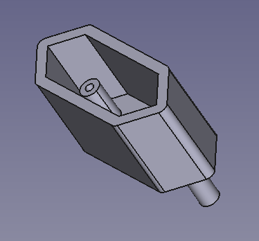

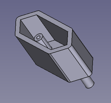

Nâh, alleen wat custom pluggables.
De kan-en-klare plug kastjes zijn het niet: te onhandig. Oplossing: 3D printen, maar waar haal ik de contactpennen vandaan?
Banaanstekkers? Zijn ook zonder de plastic delen te koop. Bijvoorbeeld https://www.tme.eu/nl/details/bc-026/banaanstekkers-4mm/sci/r8-2a/

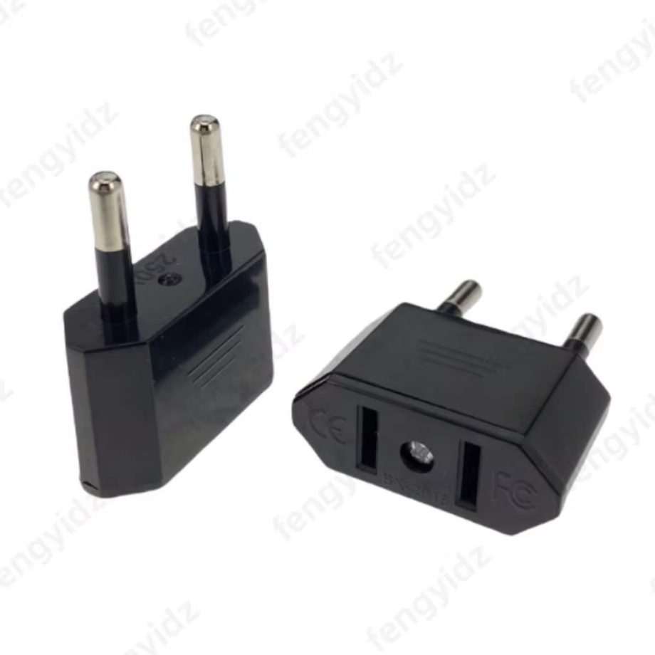

Kan je zoiets gebruiken? Uit elkaar halen (schroefje) en dan enkel het stekkerdeel gebruiken in jouw 3D geprint deel:
https://nl.aliexpress.com/item/1005010653403464.html
Op dinsdag 21 april 2026 22:09:36 schreef Swake:
Ik kwam tot dezelfde conclusie, maar heb net iets andere besteld:
Die zijn (hopelijk) volledig te demonteren; zo'n plaatje met twee pennen integreren in mijn behuizing is me te lastig...
Ik heb ook nog even gekeken naar de dingen waar ik de getoonde pen had uitgehaald, maar dat werd me te duur.

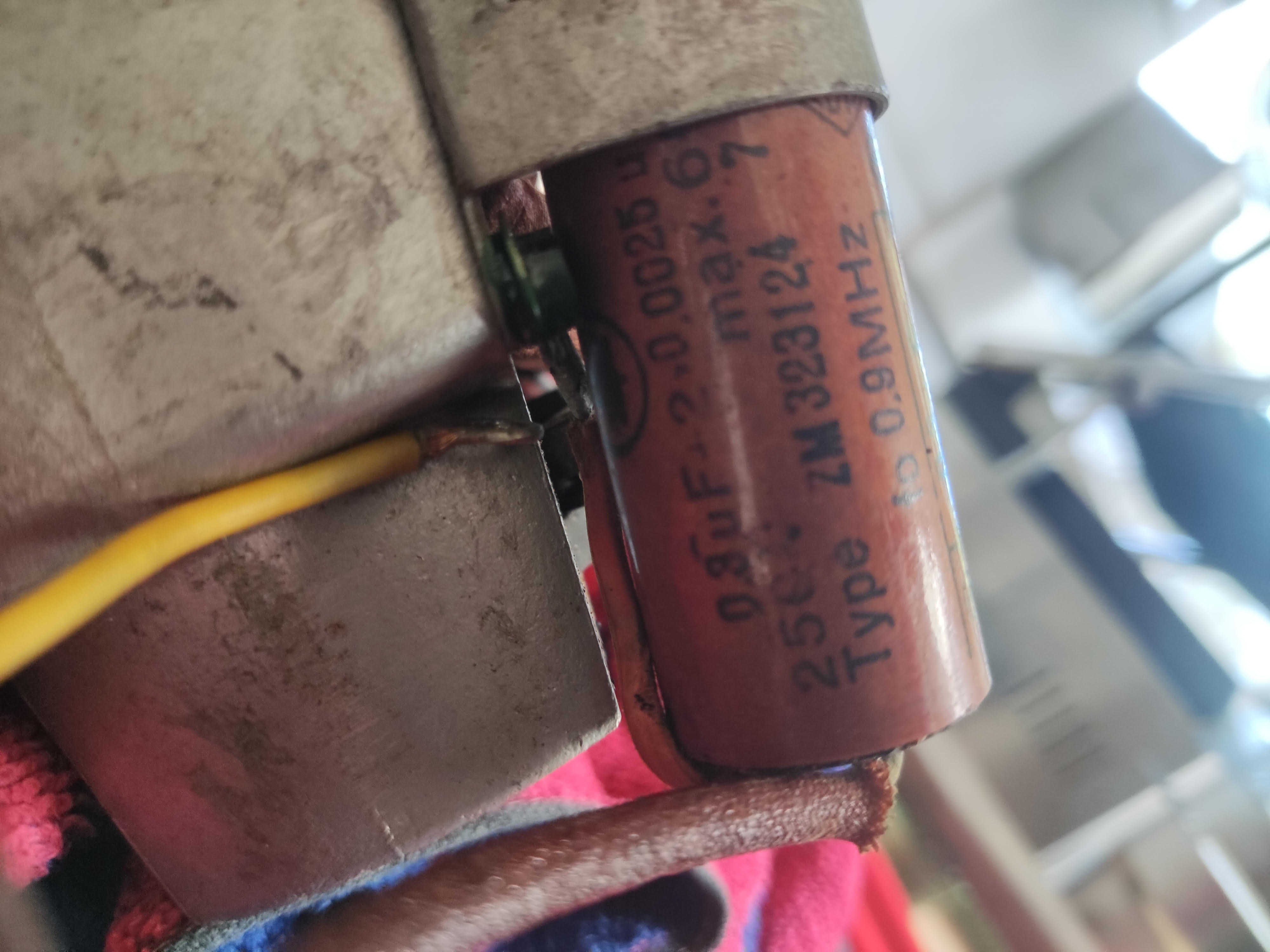

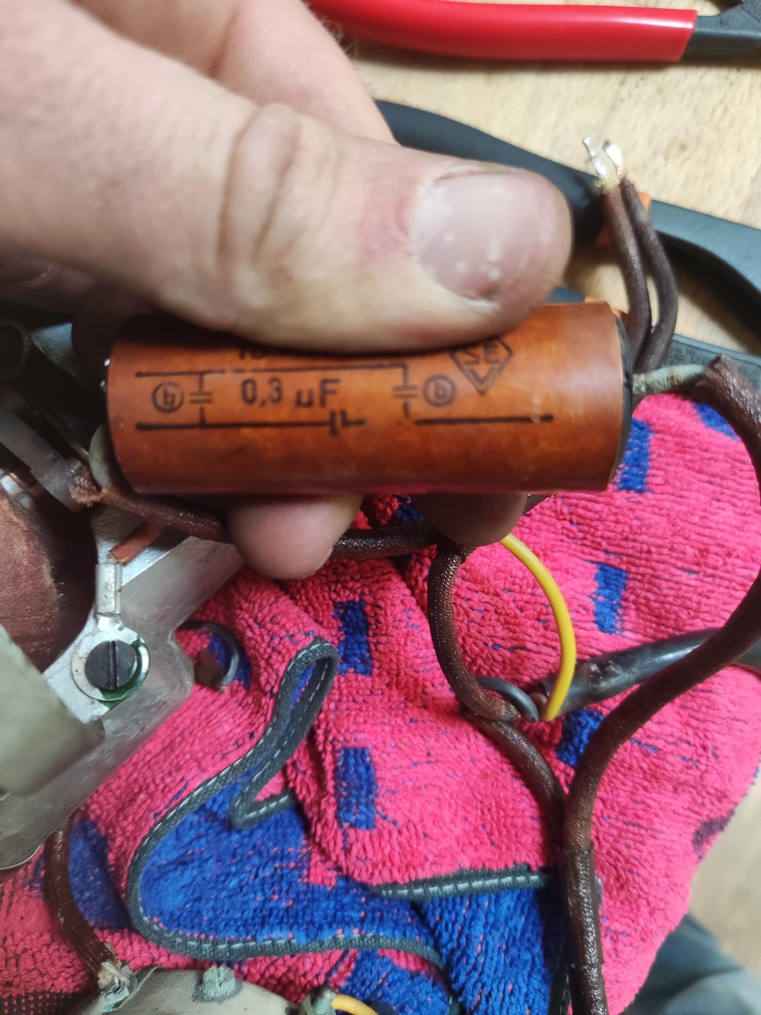

Hoi,
Voor een oude blender ben ik op zoek naar onderstaande condensator.
Opschrift 0.3µF + 2x0.025µF
is zo iets nog te vinden, of moet ik zelf aan de slag met losse condensators?
Alvast bedankt.
Op vrijdag 24 april 2026 13:19:01 schreef hans_4:
Hoi,Voor een oude blender ben ik op zoek naar onderstaande condensator.
is zo iets nog te vinden, of moet ik zelf aan de slag met losse condensators?Alvast bedankt.
Als je Googled op "Ontstoorcondensator" en dan nog evt 3-polig kom je er genoeg tegen.
Zoiets:
https://nl.aliexpress.com/item/1005006091745527.html
https://nl.aliexpress.com/item/1005005972066423.html
https://nl.aliexpress.com/item/32833302497.html
[Bericht gewijzigd door Arco op (17%)]
Of een ronde, wat duurder :
https://www.bol.com/nl/nl/p/universeel-ontstoringscondensator-3-draads…

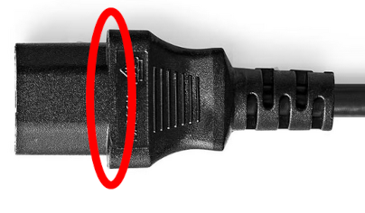

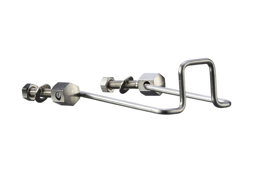

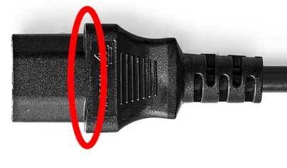

Ik ben het zat dat de netstekker met enige regelmaat uit de monitor valt.
Na het nodige zoeken heb ik deze gevonden:
Bij Ali ving ik bot, terwijl dit mij toch echt iets lijkt waarin ze vaak genoeg uitblinken... Wie weet waar ik als consument deze clip tegen een normale prijs en zonder idiote verzendkosten kan kopen? Negen euro lijkt me wat veel voor twee boutjes en een stukkie verenstaal, dan kan ik het net zo goed zelf in elkaar fröbelen (alleen ben ik daar te lui voor).
Of heeft iemand dit per ongeluk (of expres, mag ook) nog ongebruikt liggen?
Dat is deze:
qualtek 730-00/05
Ik heb er geen, kan er wel een keer een mee laten komen van RS of Farnell voor je als het geen haast heeft.
Enne, ik zet het snoer altijd met een lusje en een tywrap vast aan de monitor.
Bij een school is dat verplicht, anders liggen ze er dagelijks uit
henri62
Op dinsdag 28 april 2026 16:15:42 schreef fatbeard:
Met een broodmes 1.5 - 2 mmm van het plastic aan de voorkant wegsnijden.
Die contacten zitten gewoon belachelijk diep.
Is zoiets niet voldoende?: https://nl.aliexpress.com/item/1005009401182531.html
(als het snoer vast zit kan de steker er ook niet uit...)
@henri62: dat gaat alleen uitstel opleveren: er is nu al (nagemeten) 6mm 'contact engagement'. Plus dat dat alleen werkt met stekkers die geen borst hebben, anders werkt het averechts omdat de plug dan meer 'wiggle space' heeft.
@revado: Graag, twee stuks.
In de tussentijd ga ik wel voor de oplossing van Arco, een tyrap had ik al naar gekeken maar gaat het niet worden...
Er zijn ook connectoren te koop met ingebouwde vergrendeling.
De vergrendeling zit op de aardaansluiting (zit echt muurvast)
https://nl.mouser.com/c/?q=iec%20lock
Weet ik, maar die zijn met €8.92 ex dus ook niet bepaald goedkoop (en dan hebben we het nog maar ff niet over de verzendkosten)...

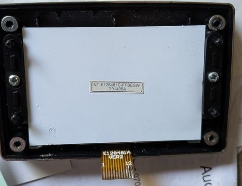

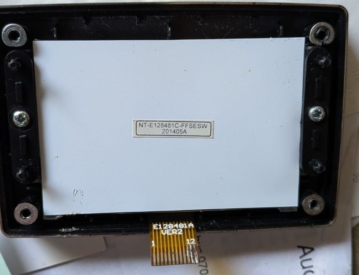

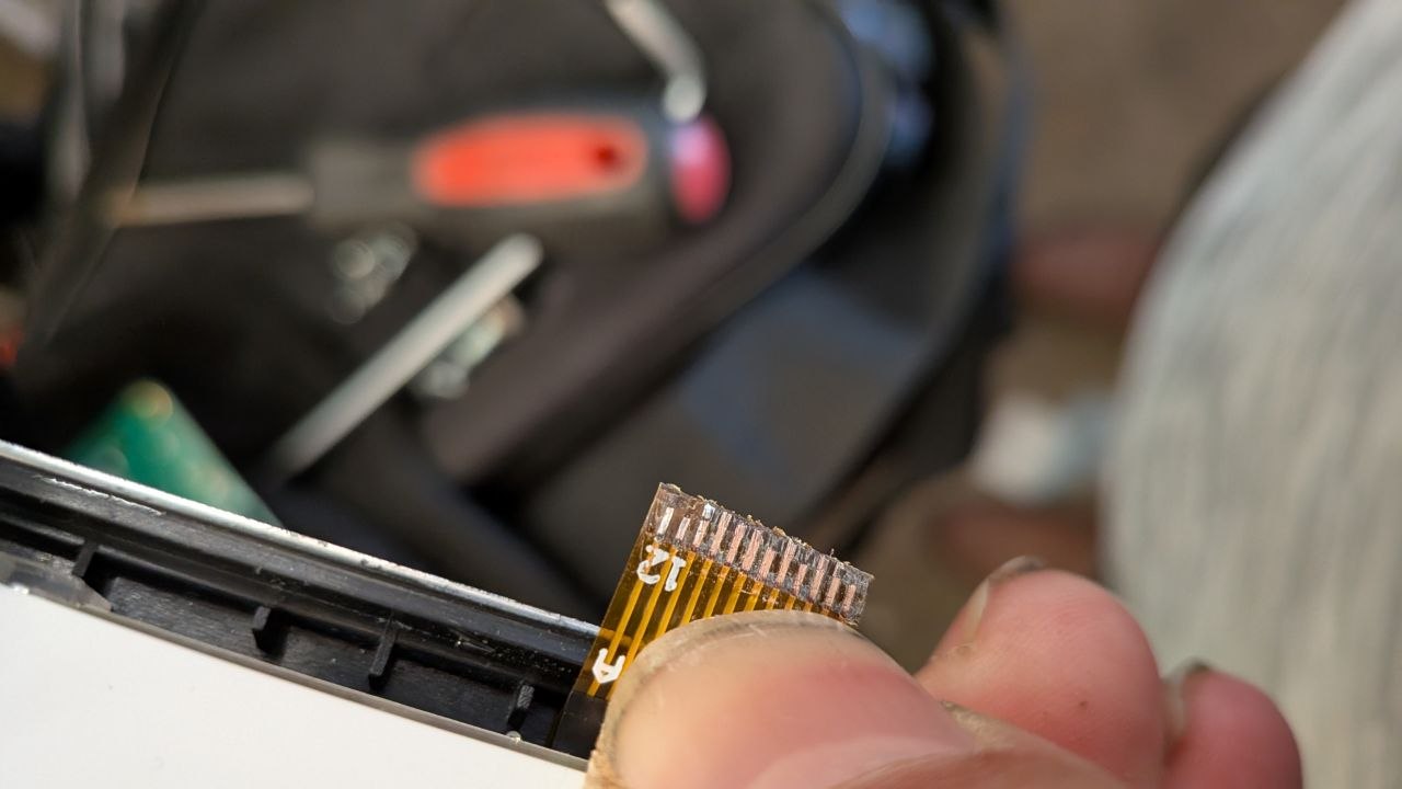

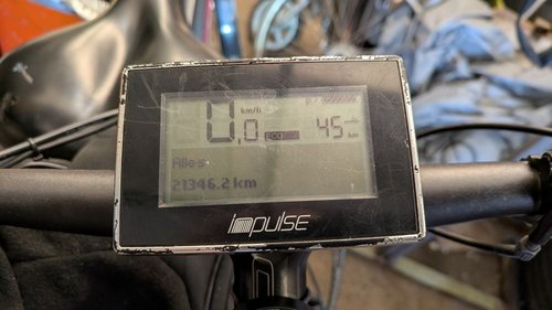

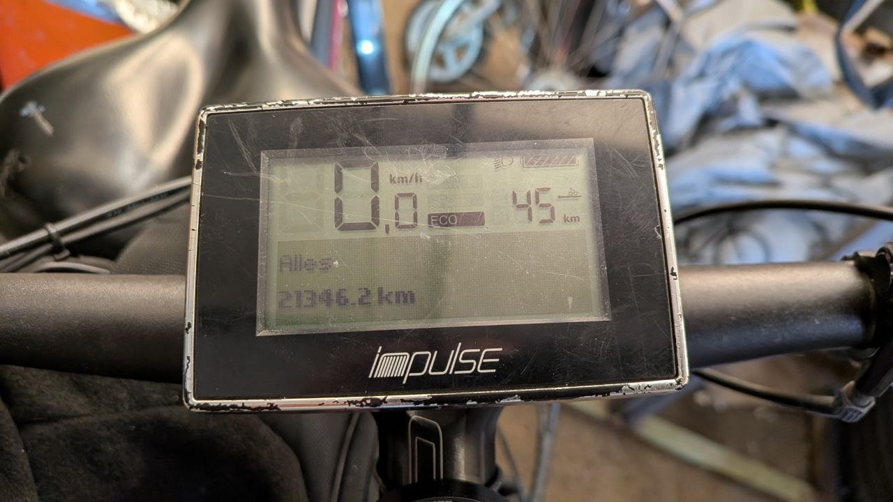

ik heb een display van een oude ebike. er komen soms lijnen in maar meestal is het beeld gewoon wit (achtergrondverlichting). een gekend probleem zou waterinsijpeling zijn. volgens mij is het een canbus achtig display en ik zie knipperende ledjes binnenin.
ik zag dat de rechtse 2 spoortjes 'opgegeten' waren. ik heb ze proberen verbinden maar helaas geen beeld.
waar zou ik dergelijk kunnen vinden? ik vermoed ergens 128x48pixels
EDIT: opgelost, kabel 3mm afgeknipt en blank geschraapt. er waren nog 'onderbrekingen'

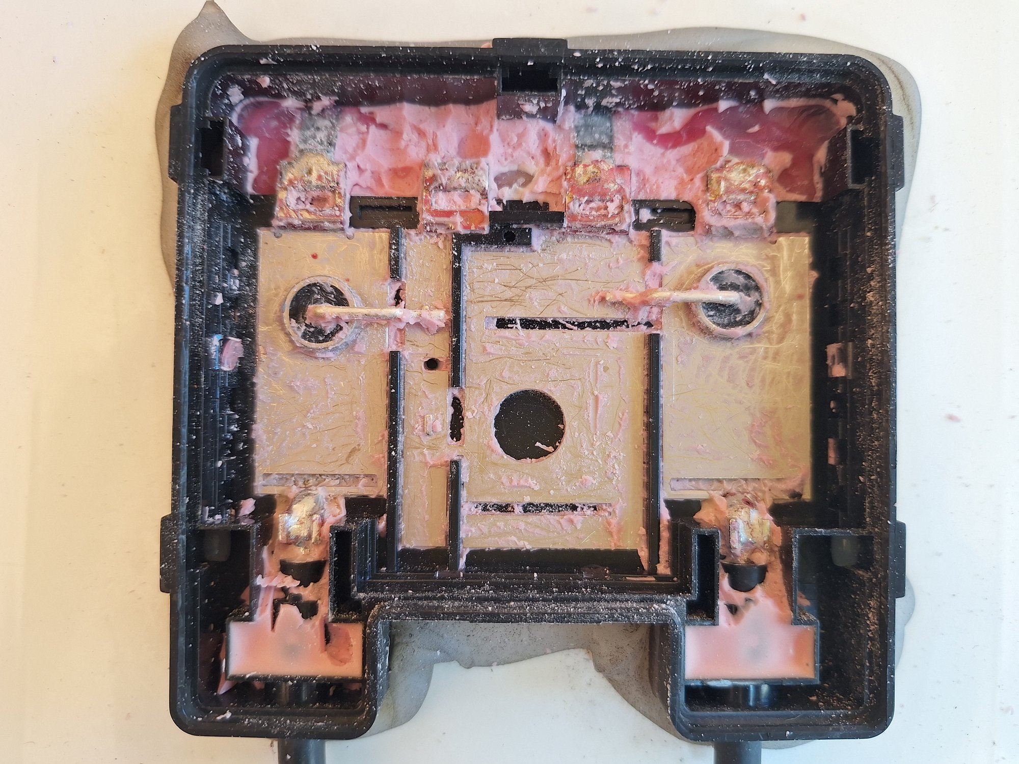

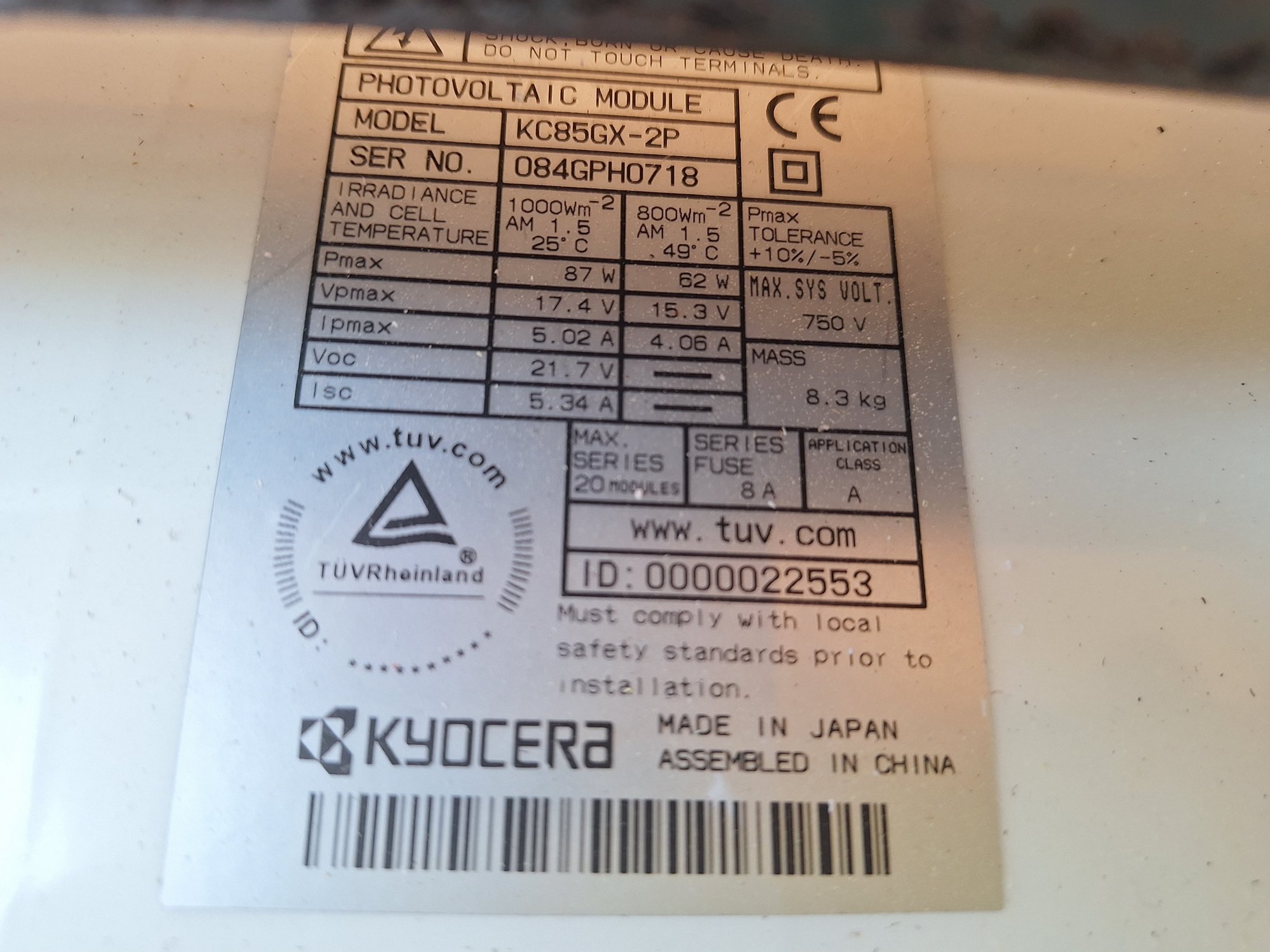

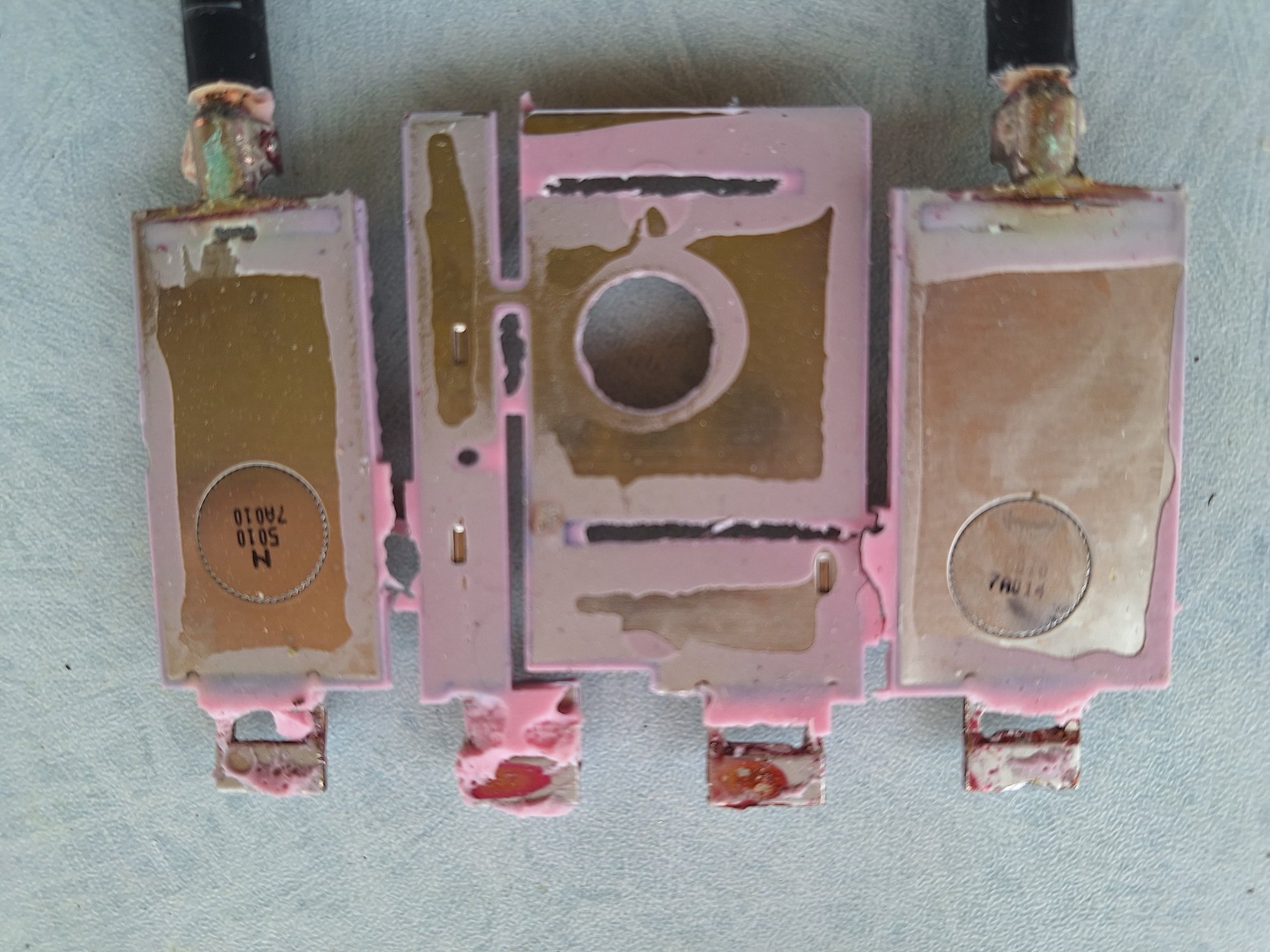

Onderstaand onderdeel komt uit een zonnepaneel, zie foto's voor de specs.
In ieder geval is er 1 diode defect, alleen kan ik hier de specificaties niet van vinden.
Er is 1 code die verschillend is, dat zal de productie code wel zijn.
Is het veilig om aan te nemen dat het 50 volt, 10 ampère diodes zijn? Dan vervang ik ze beide en werkt alles weer. Of misschien voor gewone diodes die 2 pootjes hebben.
