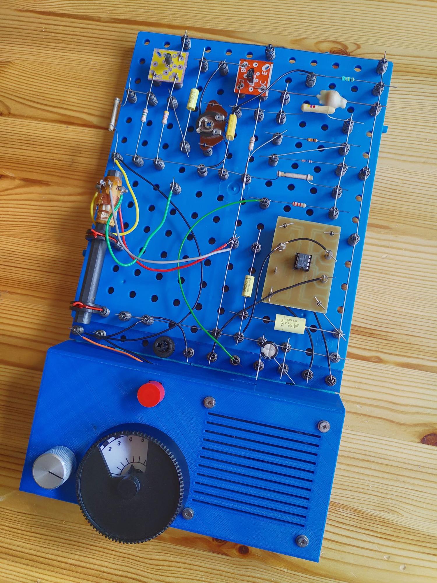

Ik heb een paar jaar geleden een TA7642 ontvanger gemaakt, en BBC4 kwam luid en duidelijk door.
Mijn plan was fixed-frequency ontvangers te maken, eerst voor DCF77, daarna wellicht deze BBC4-zender, en er zijn meerdere andere interessante zenders aan toe te voegen.
Voor DCF77 zijn er vele spannende, oude ontwerpen beschikbaar (Elektuur), ook met ontwerpen voor klokken en frequentiereferenties.
Kant-en-klare ontvangers interesseren mij totaal niet. Ik ben liever weken- of maandenlang bezig met experimenten, dan dat ik en LIDL of ALDI klokje koop en aan de muur hang.

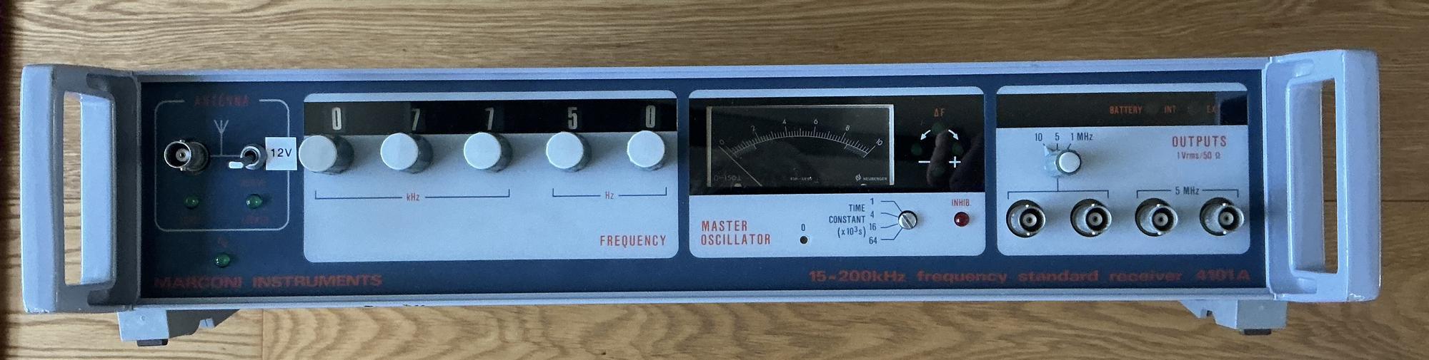

Toeval wil dat ik een dikke week geleden deze Adret Marconi time rx heb gekocht op een ham verkoping. En ja, na wat TLC doet ie het prima op DCF.

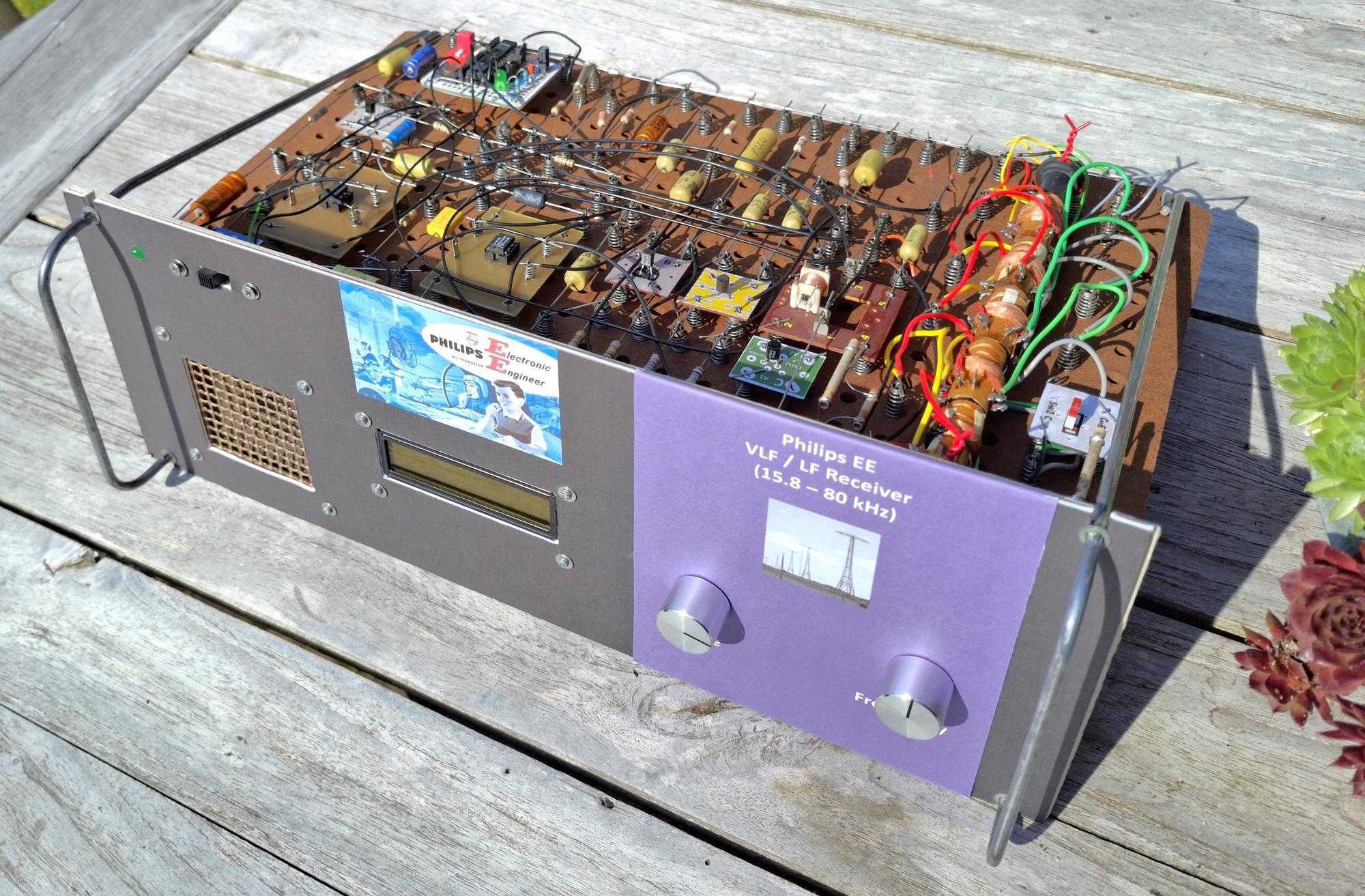

Klopt, dit kan ik bevestigen door even mijn Philips EE VLF/LF ontvanger in te zetten:
Toch jammer (maar wel begrijpelijk) dat de BBC op LW verdwijnt, heb daar zelf met een andere, simpele LW-rechtuitontvanger naar geluisterd:
Nu het signaal binnenkort verdwijnt, moet ik dit ontvangertje misschien nog maar eens bouwen, en dan de FET-ingangstrap als spanningsversterker incl goede biasing gebruiken, die verbetering is nog wel mogelijk. Naast de BBC kon/kan ik ook de VOR van Vliegveld Eindhoven ontvangen. Weet iemand een goed overzicht van bestaande / nog functionerende VOR's op LW te vinden?
