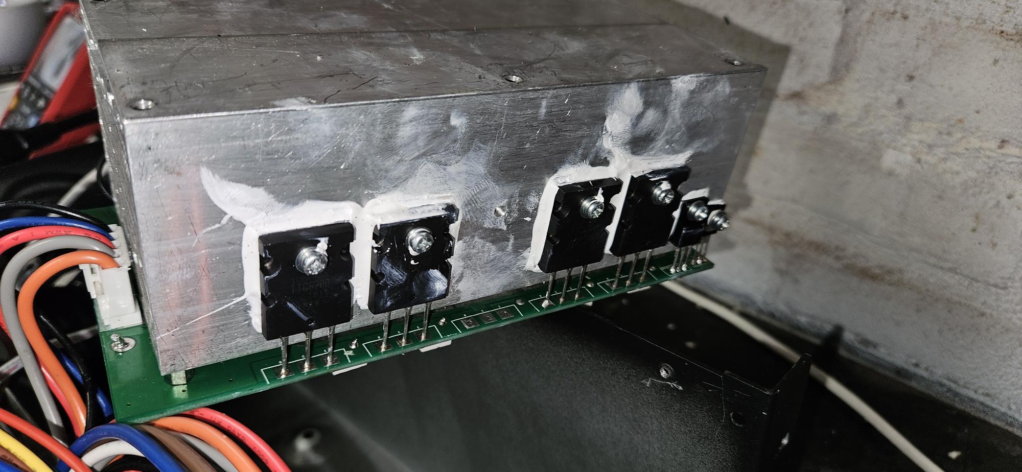

Ben niet heel ervaren maar wat metingen kan ik nog wel uitvoeren.. heb de onderdelen van de eindtrap gemeten en daar is niks wat afwijkt, de 35v spanning komt daar ook aan.

Dan zouden er eindtorren ( zullen wel fet's zijn) defect kunnen zijn.

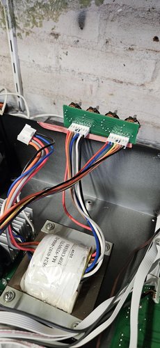

Er zit gewoon een uitgangstrafo in zo'n versterker, net als een buizenversterker, alleen dan met een hoogohmige uitgangs wikkeling die bij vol vermogen tot 100 volt kan.
De 8 ohm aansluiting is bij de versterkers die ik ken ook een wikkeling op de trafo anders zou de belasting van de eindtorren scheef gaan.

Als het toch een hobbyproject is, zou ik de primaire kant van de trafo losnemen en rechtstreeks een 4/8 Ohms speaker op de eindtrap aansluiten, dan weet je of de eindtrap werkt.
Als je de trafo los neemt krijgen de eindtransistoren / fets geen spanning...
Maar die trafo is echt niet stuk, die is robuust.
Speaker direct aan de secundaire kant, dan sluit je die regelaars uit.

Spanning meten over de emitterweerstanden.

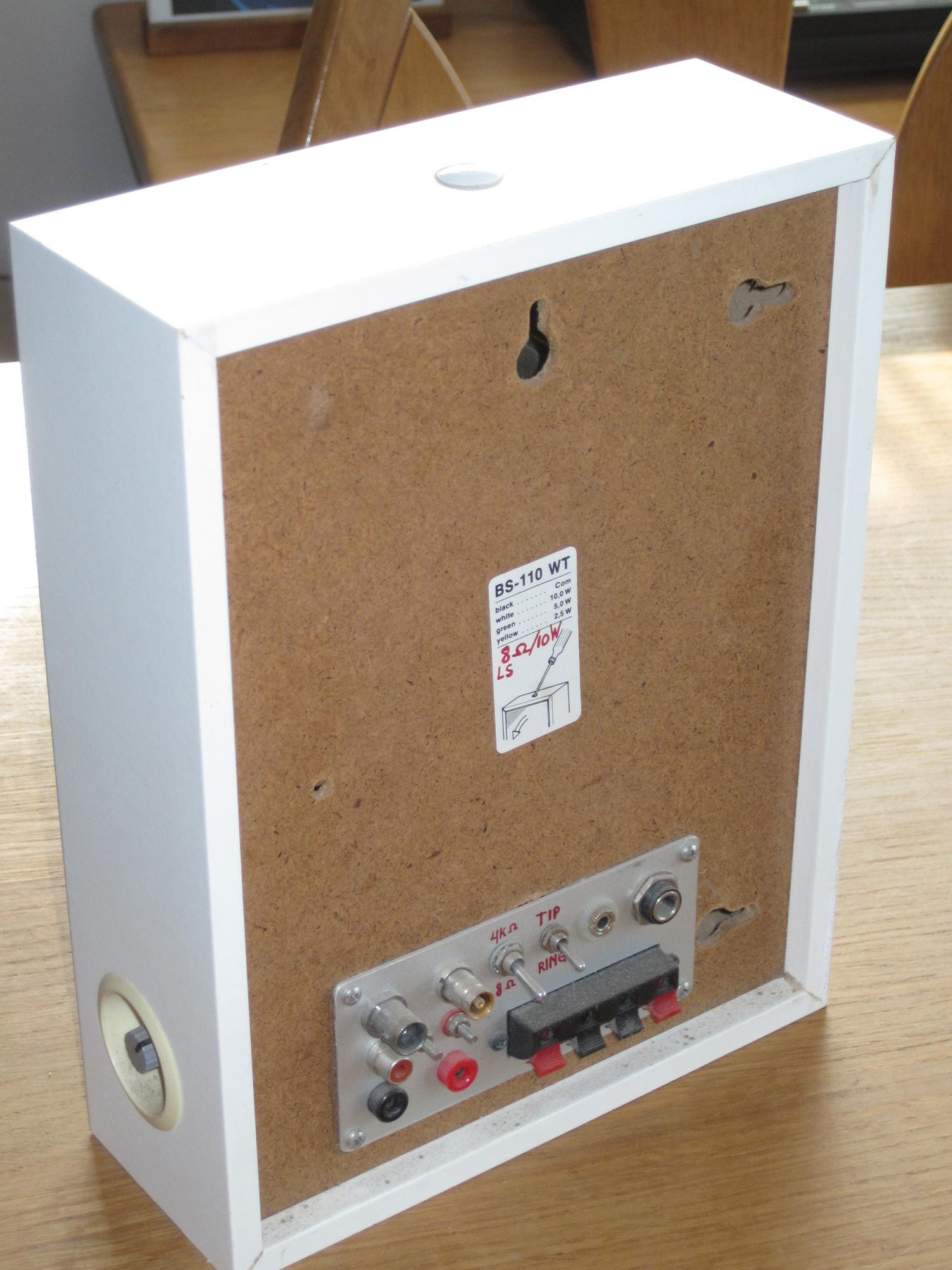

Heb hier ooit zo'n 100V-box (met ingebouwde trafo en volumeregelaar (draadgewonden potmeter)) omgebouwd voor dit soort testdoeleinden tot 'universele test luidspreker'. Omschakelbaar van hoge naar lage impedantie, signaal van tip of ring, met een variëteit aan aansluitconnectors voor het gemak.
Maar volgens mij moet hij de uitgang ook veilig kunnen testen met een weerstand van 100 ohm of zo in serie met de 8ohm luidspreker? Het volume zal laag zijn maar voor testdoeleinden zal het wel volstaan.
