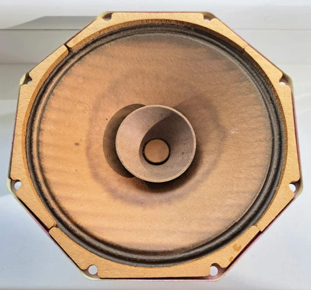

100v kun je simpel testen met een 800Ω speaker uit een oude Philips radio...
Bijv. de AD3800AM:
https://www.picclickimg.com/S0AAAeSw4phpv~be/Philips-AD3800AM-OTL-800Ohm-AlNiCo-8-Full-Range.webp

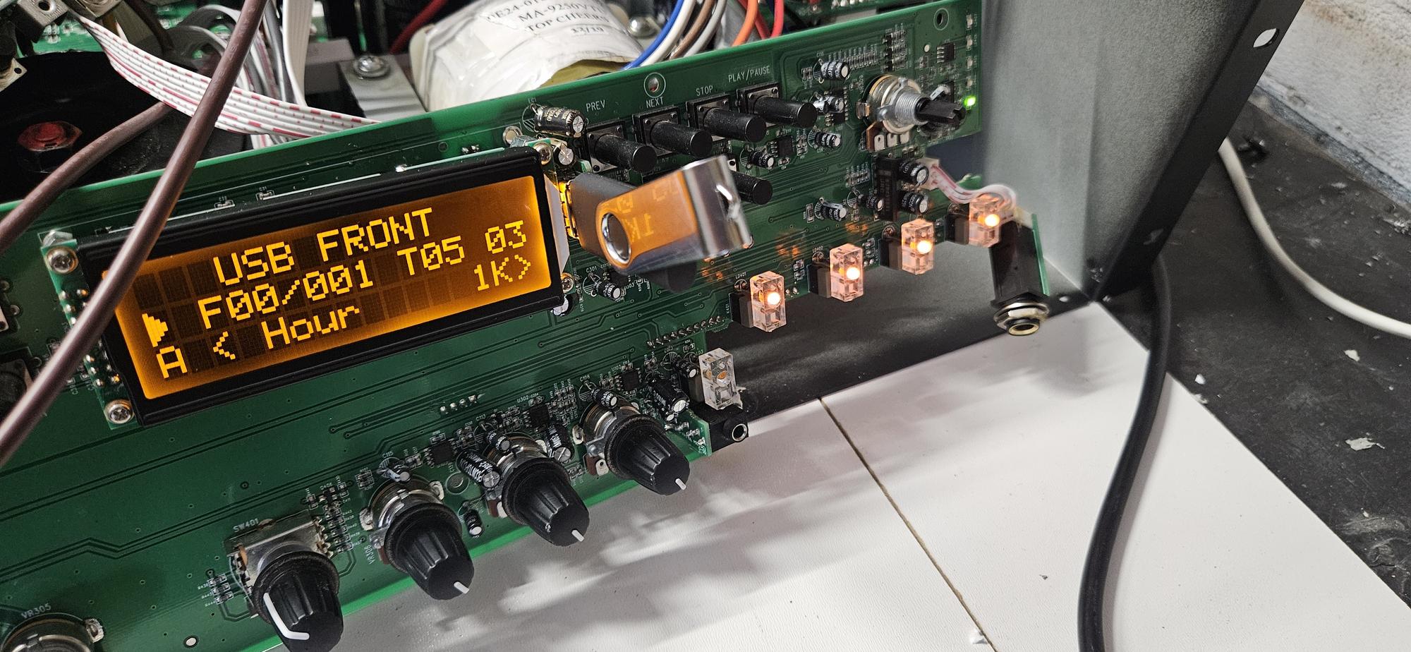

Heb nu een mp3 bestand van een uur van 1Khz op de usb stick gezet
Als ik nu een losse speaker aansluit op zone 1 8Ohm hoor heel zacht een toon/brom
En de andere zones meten bij de uitgangen tussen 0 en 100v - 635Hz en als ik aan die zoneregeling draai zie ik die waardes zakken van ~500 -> 300Hz
Ook sprong nu voorop opeens het lampje van de limit aan bij de hoofdvolumeknop.. maar die verdween ook weer bij het bewegen van een van die achterste prints..
Bij het bewegen van de aansluiting van stekker CH9 zag ik opeens het limit lampje branden...
Volgens mij gaat hier iets niet helemaal lekker...

Als je een lichte brom hoort met zacht geluid lijkt het dat de eindtrap wel werkt maar geen signaal krijgt.
Meet eens de spanning ( gelijkspanning) over de emitterweerstanden van de eindtorren.
Daar moet je een spanningsval meten door de ruststroom.
Bijv. de AD3800AM:
Die luidsprekers zijn ca 6 watt. Op 100 Volt kunnen ze defect raken bij volle uitsturing . Het vermogen is dan ca 12,5W.
Op 70 Volt zal de luidspreker prima werken en heel blijven. Het vermogen is dan 6, 125 Watt. Op de 100 Volt tap moet je de output van de versterker dus een beetje in de gaten houden, dat je niet te ver richting 100 Volt gaat.
Heb je geen "iets"meter?
Nouja ik meet daar opzich niks verkeerds ookal ziet het er wat slordig uit met die weerstandjes...
Heb die CN9 kabel nu met een andere draad verbonden en opnieuw gesoldeerd op het bord, daar leek echt een breuk te zitten in die kabel en nu komen we ergens...
Als ik contact maak met die pin dan gaat de limiter vol aan en gaat de speaker op 8Ohm verschrikkelijk kraken en ik meet dan ook 70+volt uit zone 4 dus volgens mij is dit het..
Maar zou dat dan de aarde zijn die niet is aangesloten omdat ik alles los heb liggen....
Als ik die draad losknip en zelf beide eindjes vastpak slaat de limiter vol aan en heb ik +70v uit de uitgangen... lijkt wel of die weerstand mist om te kunnen werken...

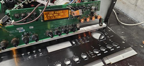

Je hebt wel geluid op de koptelefoonuitgang, maar niet op de speakeruitgang.
Ik zou dan gaan meten vanaf het koptelefoon chassisdeel.
Eerst checken of die het signaal wel doorgeeft of onderbreekt.
Daarna kun je met een speakertje verder gaan luisteren. Een scoop is natuurlijk beter, maar als je die niet hebt, kun je simpel het signaal gaan "volgen".
Het zal niet de eerste keer zijn dat het signaal geblokkeerd wordt door een vuile keuzeschakelaar of volumepotmeter.
Maar het signaal volgend moet je er vrij makkelijk achter kunnen komen waar het signaal stopt.
Daarbij is het wel verstandig om de bedrading in tact te houden.
Losgekoppelde massa/aard-aansluitingen kunnen de boel natuurlijk verstoren.
Inmiddels heb ik dus gevonden waar het mis gaat maar weet ik nog niet hoe ik dit moet oplossen, als ik een draad die op stekker CN9 (loopt van de print aan de voorkant naar de print aan de achterkant(met o.a. speakeruitgangen) onderbreek en vastpak dan werkt alles.
Ook als ik deze draad weer aansluit en dan het contactpunt aanraak dan werken de speakeruitgangen weer.
Ik vermoed dat deze draad deel uitmaakt van een protectie/mute circuit maar geen idee hoe dat in elkaar steekt, heb het schema opgevraagd bij de importeur en het is even afwachten of ze mij die geven.

Achteraf was het dus geen breuk, als ik die flatcable met 8 draden bewoog sprong de versterker aan, dus kreeg het idee dat er een breuk/ slecht contact zat.
Achteraf was het dus het fysiek aanraken van die ene kabel wat de versterker deed aanspringen. Die kabel was overigens niet bloot op dat moment en heb voltage meten voor ik eraan begon.
Ik ga wel opzoek naar hoe protectie/mute-circuits eruit zien op andere versterkers, wellicht kom ik dan wat dichter in de buurt.
