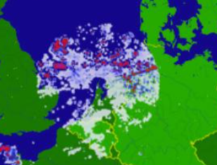

Maar heeft die radar in Den Helder zo'n groot (Europees) bereik?
Het bereik van een radar is (in principe) de optische horizon en feitelijk alleen afhankelijk van de hoogte van de antenne(*): range [km] = 4* sqrt (hoogte[m])
Stel dat de antenne op een hoogte van 50m staat, dan is de radiohorizon 28km.
Maar: in dit geval kijkt de radar niet naar het oppervlak maar omhoog: wolken en neerslag worden immers niet op grondniveau gemaakt. Volgens de website van het KNMI kan de radar 320km ver kijken. https://www.knmi.nl/kennis-en-datacentrum/achtergrond/neerslagradar-kn… ; en 120 km ver tot een hoogte van 1500m.
De blauwe cirkel is wat de Den Helder radar ziet.
De kleine blauwe cirkel lijkt me eerder de 'te dichtbij' zone te zijn met teveel clutter om bruikbaar te zijn? Waarop ze waarschijnlijk een time-delay filter hebben ingesteld, waarbij te snelle reflecties volledig genegeerd worden?

Het ware handig geweest dat dat radarbereik-plaatje gelijk in de startpost toegevoegd was; want mijn eerste interpratie van de post was dat het geschreven was door een complotdenker. Want ook die zijn op dit forum van technisch-onderlegde mensen blijkbaar toch aanwezig.
(*mits aan een bepaald minimum-vermogen wordt voldaan.)

Maar waarom geen valse echo's van andere radar systemen.Is het een zeer krachtige defensie radar in Den Helder misschien?
Omdat andere radars op andere frequenties werken?
Op donderdag 25 juni 2026 22:06:59 schreef Bobosje:
De weerradar werkt door een puls radar weg te sturen in een bepaalde richting en dan te kijken wat er wanneer terugkomt.
Voor vliegtuigen stuur je een verticaal uitgerekte puls, dus zeg vanaf de horizon tot 45 graden omhoog als 1 bundel. Stel je radar staat nu op kompaskoers 23, en je krijgt iets terug 10 microseconden, dan weet je dat er op 15 km op koers 23 bij jou vandaan iets zit.
Weerradar werkt iets anders: Door een in alle richtingen smalle bundel te gebruiken, kunnen ze ook verticaal mikken. Dus als ze 10 graden omhoog aan het mikken waren in bovenstaand voorbeeld, dan, uit m'n hoofd zit dat ding op 15km en bijna 3km hoog.
Voor de weerradar willen ze de "regen op 1km hoogte" hebben. Dus die "bijna 3km hoog" die telt niet. Omdat ze dus niet alleen in alle richtingen moeten mikken (een gewoon vliegtuigradar gaat in iets van 1.5 sec een rondje), maar ook op alle hoogtes,duurt een complete scan dus iets van 5 minuten.
In bovenstaand voorbeeld als je 10 graden omhoog mikt , dan moet je dus alleen kijken naar wat er van iets meer dan 5km terugkomkt om de "doorsnede" met het 1km boven het oppervlak te krijgen.
Bepaalde weersomstandigheden maken het gedoe gevoeliger voor ongewenste reflecties en dergelijke. Kennelijk is er vandaag iets dat "algemene ruis" veroorzaakt.

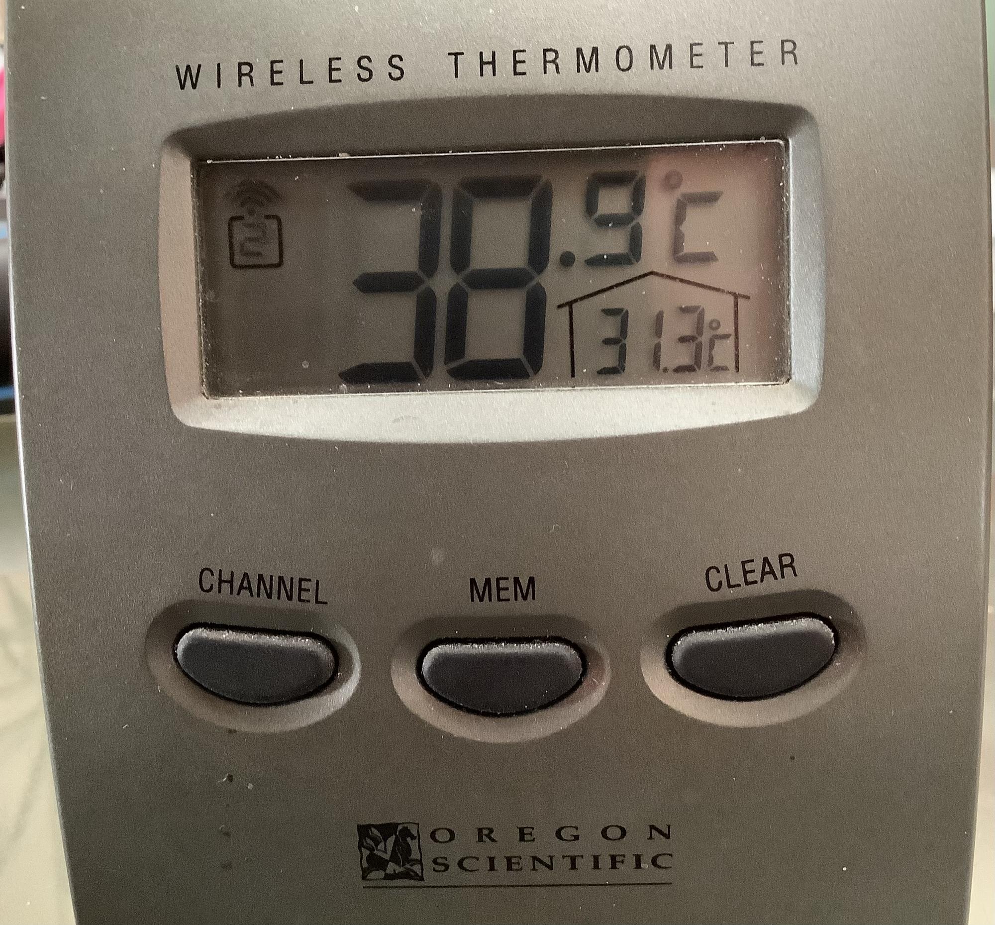

Op vrijdag 26 juni 2026 16:30:39 schreef Kilian:
16.00hr vanmiddag, Vinex wijk in oost Brabant.[bijlage]
41+ hier in Berlicum, in de schaduw gemeten.

Het is een pulsradar (dat kan niet anders in deze toepassing), maar in de videoverwerking zit ook een dopplerfilter.
Dat het plaatje van de sea clutter (want dat was het, veroorzaakt door wat amateurs 'fantastisch goede condities' noemen1) zo mooi rond is, is natuurlijk niet doordat dat precies het bereik van de radar zou zijn. Die kijkt heus nog wel wat verder, afhankelijk van de omstandigheden en de richting. Maar de data die bijv. Buienradar koopt wordt begrensd op die 320 km, het (normaal gesproken) 'gegarandeerde' bereik.
1Op VHF/UHF/SHF bedoelen amateurs met 'goede condities' dat de golven niet in rechte lijn de ruimte in verdwijnen, maar dat ze door het dichtheidsverloop van de lucht in de atmosfeer min of meer, of nóg meer, met de aarde meebuigen. Het bereik van je zendontvanger wordt dan plotseling heel groot, tot wel duizenden km soms.
Datzelfde geldt ook voor de radar. Buigt de golf nóg sterker, dan komt hij zelfs weer op de grond - of op zee. En de reflectie kan via dezelfde weg terug ontvangen worden, zodat je dus naar golven zit te kijken, die er natuurlijk als behoorlijk zware neerslag uitzien.
Land geeft ook echo's, vooral gebouwen natuurlijk, maar wat minder 'mooi'.
e↓: traditie houdt het op 'sea' clutter.
Maar het fenomeen treedt niet alleen op in de richting van het water; ook richting Duitsland. Da's dan vanwege allerlei autoverkeer of andere bewegende objecten? Windmolens misschien ook?
