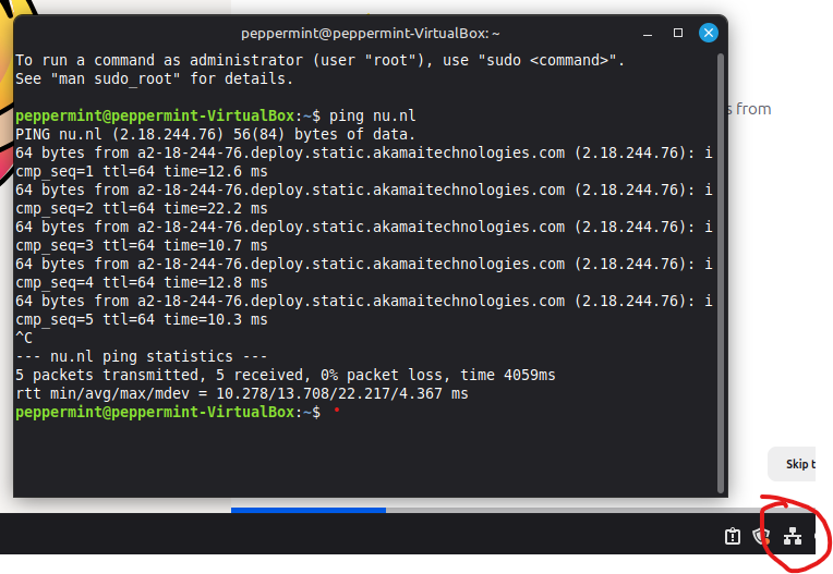

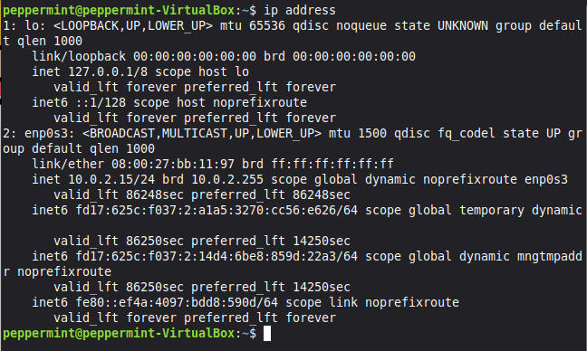

Ik heb een standaard virtualbox aangemaakt. 2CPU's, 2MB RAM, 16Gb disk.
Linux Mint 22.3 image gedownload en geinstalleerd, gewoon "next-next-next-finish", muv het aanmaken van een account.
Standaard installeert hij een ethernet poort/kaart en krijgt een ge-NAT ip adres 10.2.x.x
Wil je een USB (COM) poort doorlussen naar je Linux VM, klik met de rechter muistoets op het USB icoontje, en selecteer het USB device wat je wil doorlussen.
