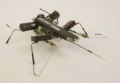

Ik vond de robots van Mark Tilden altijd fascinerend:
Met heel weinig onderdelen een bijzonder robuust robotje maken wat bijna overal kan lopen.
(zelfs als je er een of twee poten afbrak ging 'ie gewoon door, zelfs met maar 1 poot sleepte hij zich nog voort...)
https://increasinglyunclear.medium.com/when-robots-rediscover-biology-…
