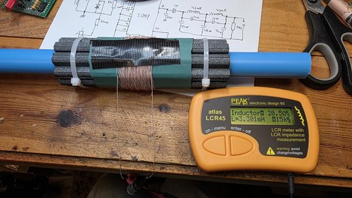

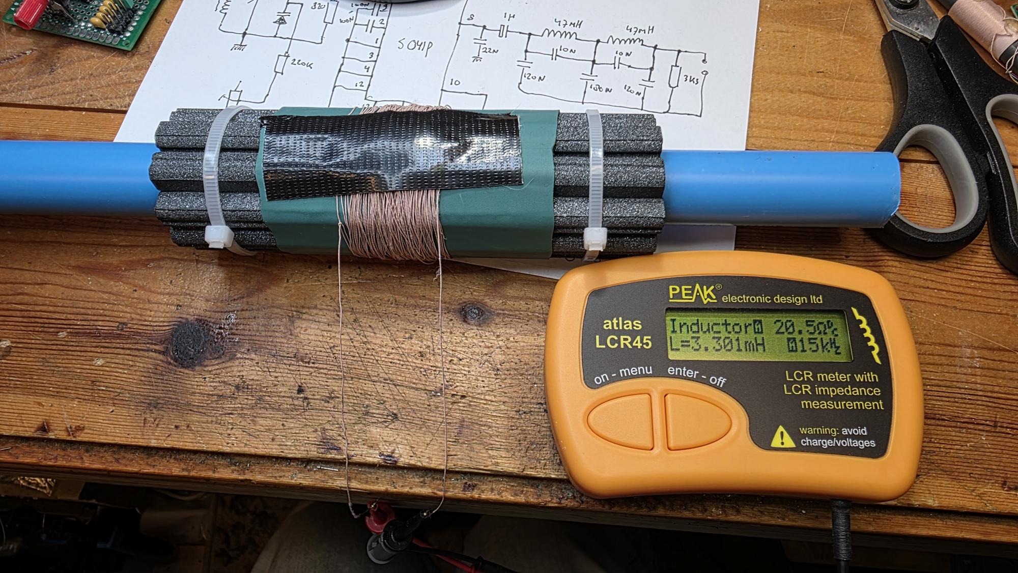

Ik heb ondertussen weer het een en ander geleerd over ferrietantennes...
En ik heb ook ondertussen een eerste prototype van een ferrietantenne met 10 ferrietstaven in elkaar gezet:
Met een inductie van 3,3 mH heb ik een parallel capaciteit van ca. 1,3 nF nodig voor resonantie op 77,5 kHz. Zuiver toeval dat het zo aardig uitkomt. Ik heb een willekeurig restje Litze gebruikt en heel lelijk gewikkeld.
Voor een uiteindelijke gebruiksversie zou ik misschien beter af zijn met Litze met meer draden; deze is nogal dun met grof geschat 15 draden.
Nu langzaam gaan toewerken naar Q-metingen zoals hier beschreven, maar dat lukt vanavond niet meer...
