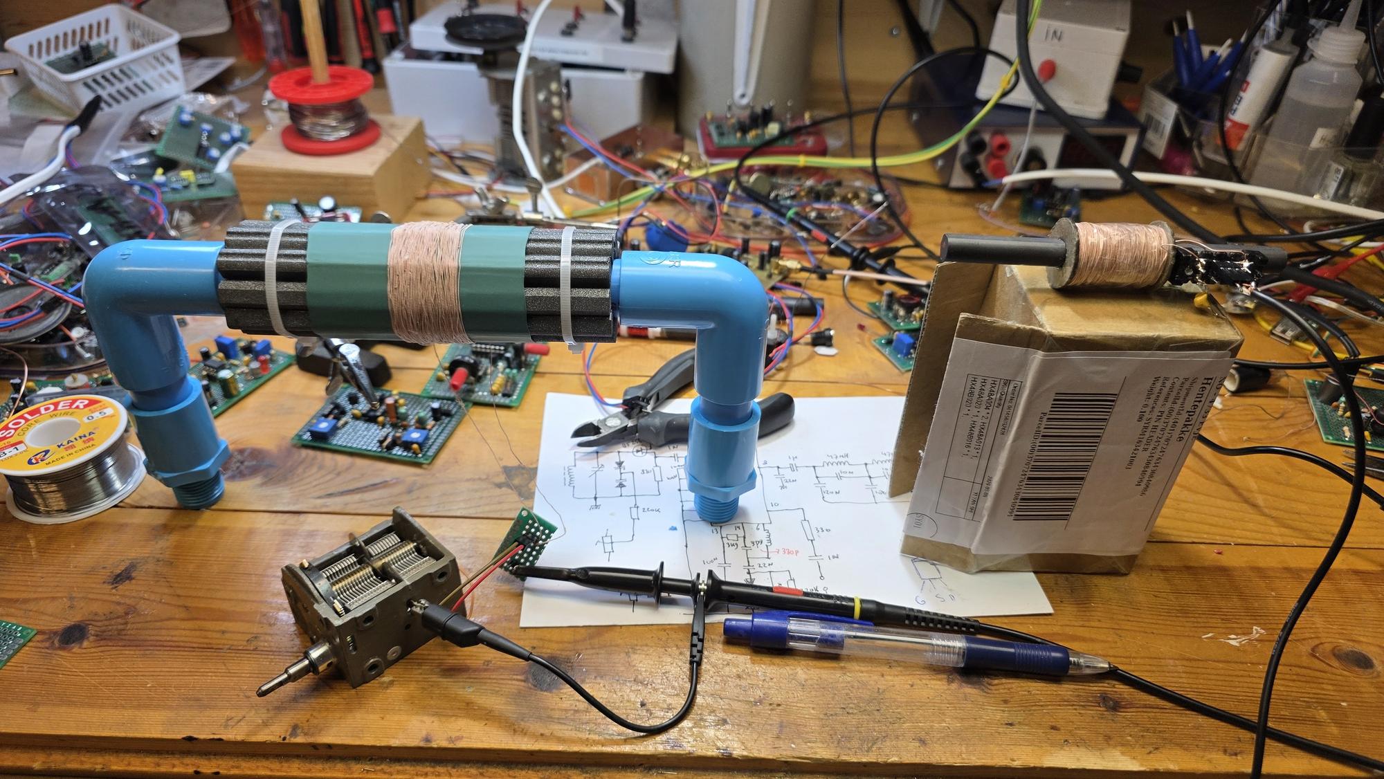

ronw
Ik heb ondertussen weer het een en ander geleerd over ferrietantennes...
En ik heb ook ondertussen een eerste prototype van een ferrietantenne met 10 ferrietstaven in elkaar gezet:
Met een inductie van 3,3 mH heb ik een parallel capaciteit van ca. 1,3 nF nodig voor resonantie op 77,5 kHz. Zuiver toeval dat het zo aardig uitkomt. Ik heb een willekeurig restje Litze gebruikt en heel lelijk gewikkeld.
Voor een uiteindelijke gebruiksversie zou ik misschien beter af zijn met Litze met meer draden; deze is nogal dun met grof geschat 15 draden.
Nu langzaam gaan toewerken naar Q-metingen zoals hier beschreven, maar dat lukt vanavond niet meer...
ronw
Ik heb de door Bram beschreven methode gebruikt, en kom uit op Q=61,02.
Dat is een groffe meting, want ik heb een frequentiegenerator die niet met een draaiknop ingesteld kan worden, maar met drukknopjes die voor iedere frequentieverandering weer opnieuw ingesteld moeten worden. Dat bleek een ernstige beproefing van mijn geduld, en ik was tevreden met een zo ongeveer in de buurt resultaat. (77.5 kHz => Vpp = 300 mV: Vpp = 210 mV => 76.730 kHz & Vpp = 210 mV => 78.000 kHz)
Tevens is mijn scoop niet zo superstabiel bij lage voltages, en de Vpp varieert dan ook gedurende de metingen.
Langzaam maar zeker werk ik nu toe naar een eerste prototype dat getest gaat worden op een locatie waar weinig stoorsignalen zijn.
Ik heb een aantal voorversterkers die lijken te werken. Ik ben al tevreden als ik een signaal hoor dat overeenkomt met dat wat ik hoor op de SDR van Twente. Ik heb niet de illusie dat ik op mijn woonlocatie een goede ontvangst zal kunnen bereiken met de simpele schakelingen die ik op dit moment construeer.
Hi ronw,
Je hebt het goed begrepen met de opstelling!
Je mag de "Zendspoel" die aande rechterzijde voor wie het nog niet wist, best wat dichterbij zetten voor meer output op je scoop.
De koppeling is dan nog stees licht genoeg en het meet dan makkelijker.
Dat het soms wat "gevoelig" is weet ik, daarom zij ik ook vast zetten met wat tape zodat het niet beweegt.
Na wat experimenteren, gaat het meestal wel goed genoeg voor je Q metingen.
Goed bezig!

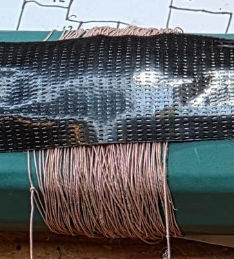

Sorry, maar jouw constructie met 10 staven parallel en de antennespoel over één staaf is volgens mij identiek aan een gesloten kern en zal een zeer slechte ontvangst hebben omdat je de veldlijnen kortsluit . Volgens mij fout concept. De spoel moet over de hele bundel ferriet. Maar ik zal het wel mis hebben.
want je hebt veel bijgeleerd over ferrietantennes, maak me deelachtig in je wijsheid
@dikkegroten Welk plaatje kijk jij naar?
Wat ík zie is dat alle staven bínnen dat groene spul zitten, en dat de spoel helemaal óver dat groene spul is gewikkeld. Kortom, alle staven zitten in de spoel.
Of bedoel je iets anders?
@FET, het (1e) plaatje dat bij mijn quote hoort bestaat duidelijk uit een bundel ferrietstaven waarvan de spoel op 1 staaf zit.
Bij de latere post zit de spoel idd om de hele bundel en is mijn opmerking niet meer relevant. Sorry
Rew, je hebt gelijk. Als je onvergroot de foto bekijkt lijkt het echt alsof de wikkeling rond slechts 1 staaf ligt, vandaar mijn reactie die dus onterecht bleek..
Ik heb er begrip voor. Mijn ogen waren er ook heel even ingetrapt. Het moet iets met een schaduw zijn dat je hersenen denken dat de kromming meer is dan in werkelijkheid.
Dan ben ik in het voordeel. Ik ben zó kippig dat ik standaard alles uitvergroot tot (32"-)monitorvullend.
