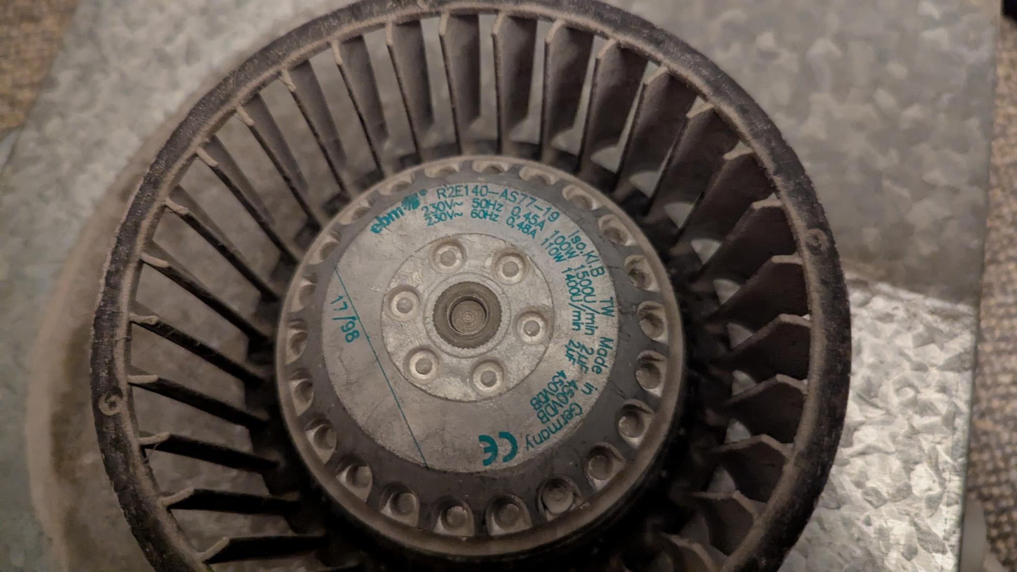

Ik heb hier een mechanische ventilatiebox van het model Comfort 123
Helaas werkt hier de laag stand niet meer. Vermoedelijk is de condensator van deze stand overleden. Ik heb even aan de binnenzijde gekeken naar de condensator. Dat blijkt een module ze zijn met alle condensatoren ingebakken.
Het gaat om deze module:
De Comfort 123 is een oudje, waarschijnlijk 25+ jaar oud en deze module lijkt niet meer beschikbaar.
Mbt zijn er 2 opties:
1) nieuwe ventilatiebox van bv Itho. Mogelijk zijn die tegenwoordig nog iets zuiniger / hoger debiet dan deze Comfort 123
2) nieuwe losse condensator aansluiten voor de laagstand
Volgens mij kan ik dan prima L3 loshalen van de module en via een 2,5uF aansluiten extern op U2. Klopt mijn beredenering?

1: Je logica volgende zou hij dan op de middenste stand tegen het laagste toerental moeten draaien daar 2,5uF parallel met een dode condensator 2,5uF oplevert. Net dat wat de laagste stand doet. Op de middelste stand heb normaal je 5uF (2x2,5uF parallel).
2: ik zou de 3 interne condensatoren met een multimeter op de capaciteitsstand (C) nameten. Deze meting met een eenvoudige multimeter is meer dan nauwkeurig genoeg voor dit soort diagnoses. Een dure meter is niet van doen. Dit soort condensators gaat veelvuldig stuk. Mss is het beter dat ze alle 3 vervangen worden. De meting wijst het uit.
Opgelet! Condensators ontladen (kortsluiten) alvorens te meten. Capaciteitsmeters kunnen niet tegen restspanningen.
zo'n condensator module zijn er nog zat van te vinden. vooral CM moet gelijk zijn, dat is de motor aanloopcondensator. echter na 25 jaar denk ik dat de lagers ook weleens vervangen mogen worden..
Ik heb ze in het verleden wel vervangen door losse condensatoren. Meten van de bestaande kan tricky zijn want er staan niet zelden ontlaadweerstanden overheen, en soms zelfs weerstanden mee in serie om de om de stroom pieken op te vangen als je de C's parallel schakelt .

De M stand werkt, maar het is lastig te bepalen of hij dan op L of M snelheden draait. Het systeem hangt niet bij mij thuis dus ik heb op dit moment niet zoveel middelen, anders dan schroevendraaiers.

Ik zie wel wat modules online, maar eentje met deze waardes of iets wat in de buurt komt kan ik niet voor een redelijke prijs vinden. Ik zie wel iets maar dat is 100 euro+ Voor dat bedrag kunnen we beter een nieuwe unit ophangen. De motor zelf lijkt overigens nog prima en geruisloos de draaien. Blijkbaar een EBM met nog een goede kwaliteit.

Inderdaad dat is ook nog een oplossing. Mbt de ontlaadweerstanden heb je waarschijnlijk wel gelijk. Ik vind online ook schema's waar die wel ingetekend zijn.
Rest mij alleen nog de keuze om zelf een condensator module samen te stellen (dan ben ik met 2 a 3tientjes klaar) of toch maar voor een nieuwe unit te gaan en klaar voor de komende 20 jaar. De installatie is eenvouding, maar 1 ingaande 125mm en een uitgaande 125mm in dit huis.
Gerard*
Zelf nieuwe condensatoren installeren, het hoeft niet een module te zijn. Over de condensatoren zet je een weerstand van 1 meg. per condensator.
De motor is van nieuwe kogellagers te voorzien als die eenmaal lawaai gaan maken.
