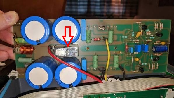

Ik heb al jaren een vintage Duson PA 100 klasse A versterker in mijn bezit waarmee ik tot voor kort heel blij was.
Echter: soms gaat het linker kanaal wat hakkelen, wordt zachter, en valt uiteindelijk uit.
Als ik het volume een paar klikjes luider zet komt het signaal links weer terug, om op later tijdstip weer uit te vallen. Nu heb ik niet zo’n geweldig dikke portemonnee om hem door een hifi zaak te laten nakijken.
Daarom mijn vraag of dit euvel voor een handige leek zelf te fixen is.

Kijk eens of er een speaker relais in zit, als die slecht contact maken heb je precies het probleem wat je beschrijft.
Als je geluk hebt kun je het huisje er af wippen en een strookje papier (al dan niet vochtig gemaakt) eens tussen de contacten door trekken.
-edit-

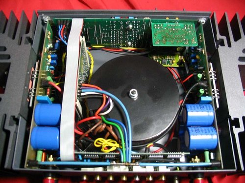

Zo te zien zit die er inderdaad op, en dat is zeer waarschijnlijk de bron van je probleem. Als ik naar foto's van die versterker kijk is dat alleen een kreng van een ding om bij te komen.
Als het ding zo ver uit elkaar moet om ze schoon te maken kun je ze wellicht beter meteen vervangen.
Zou het niet de volume potmeter zijn? Want als hij het volume verdraait werkt hij weer een tijdje. Maar Zo te zien kun je daar net zo slecht bij als bij dat relais. Anders zou hij er wat K61 in kunnen spuiten. Helpt dat niet dan het relais en ook solderingen nakijken.

Kijk eens wat er op het huidige relais staat ... dan kunnen we een geschikte vervanger zoeken (wellicht is de gebruikte nog leverbaar)
Dat is een 621D012 12V dubbel wissel, niet verguld.
Dat exacte type wordt niet meer gemaakt, een vervanger is bijvoorbeeld de Finder 40.52.7.024.5000 die wel vergulde contacten heeft.

Ik heb als tussenoplossing toch even de boel uit elkaar gesoldeerd, en geprobeerd de printplaat om te draaien, zodat ik wat beter bij het relais kon het kapje was er al af. Even wat strookjes ruw papier genat met wat contactspray en langs de relaiscontacten gehaald, en de boel in elkaar gesoldeerd: hij speelt nu al een uur weergaloos !!!! ( ik hoop en denk idd dat dit het probleem was.

De printsporen kunnen breed zijn die nemen dan veel (soldeerbout)warmte op, het wordt dan niet heet genoeg.
Een soldeerbout van >45+ watt is wel nodig en een korte dikke punt zodat je goed warmte kan toevoegen.
Ik zie op YT filmpjes ook wel gasten die het met een soort mini soldeerföhn doen.
Dat is een heteluchtbout, daar zal het wat moeilijker mee gaan door de brede printsporen.

Dit is een enkelzijdige print, dat moet met een stevige bout en tinzuiger lukken.
