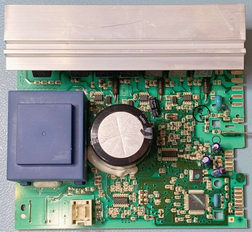

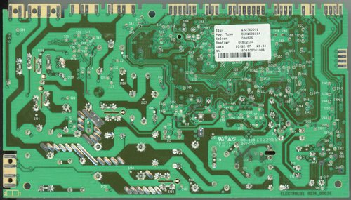

Hier wat plaatjes van de twee PCB's:
Ik zie of ruik niets vreemds. Die condensator op de inverterprint is wel een hele dikkerd.

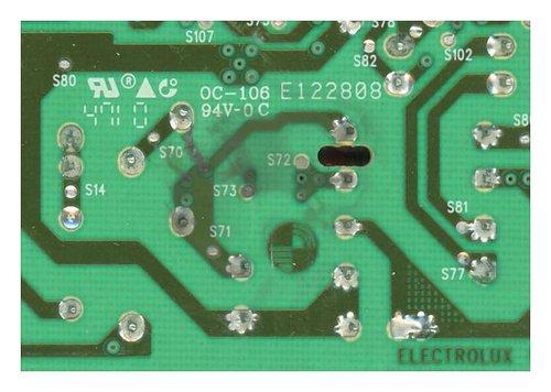

Het enige wat ik kan zien is dit, maar een 2-D foto vertelt je weinig over wat zich daar werkelijk afspeelt:
Wat aangetrokken stof bij die transformator, maar ik kan niet opmaken wat daar links boven het midden rechts van S70 te zien is, een printbaan ?
Ik zou daar aan de andere kant van de print ook goed checken.
Edit:
vond een foto ergens anders van hetzelfde stukje:
Ik zag het foutief in negatief. Het groen is koper, en dus allemaal één stuk, dus die donkere baan loopt gelukkig wel over het koper. Maar toch goed checken en schoonmaken, want er zitten ook een paar via's (koperen gaatjes/busjes naar de andere kant)
Edit-2
Nee potjan.... ik zag het toch goed. In jouw foto zijn de printbanen donker
Dat 'aangegroeide' baantje ziet er dan niet goed uit.

Ik ga het morgen checken. Ik zag het ook, maar het ziet er meer als vervuiling uit dan als iets dat verbrand is. En ja, deze plaatjes maak ik door de PCB's gewoon op de scanner te leggen. Lekker hoge resolutie, lekker recht van voren, maar inderdaad: qua belichting nogal plat, en koper komt er idd heel donker uit.
