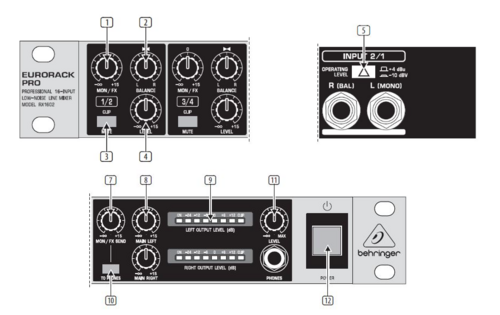

Ik gebruik deze als monitor mixer.
Alle kanalen komen binnen in mono in de desbetreffende mono L ingang.
Aan de voorkant van de mixer staan dan de regel knoppen.
Volgens ik kan lezen kan ik het ingang niveauregelen met knop 1.
Dat doet het ook, alleen is dan het signaal nog te hoog.
Volgens ik verder kan lezen kan ik met knop 4 nog bij regelen tussen +15dB en -0dB.
Dat doet hij niet.
De hoofd telefoon versterker ( in ear unit ) is aangesloten op de Phone uitgang en ook geprobeerd aan de achterkant op de mon uitgang.
Wat ik ook draai aan knop 4, er is geen verschil.
Wat doe ik dan verkeerd?
Werken de Level regelaars geen van allen?
Ik heb een blokdiagram gevonden, wellicht kun je daaruit opmaken wat er mis kan gaan.
Ben je eerste eigenaar, of is het apparaat wellicht gemodificeerd door een voorganger?

Er zitten (soldeer) jumpers in waar je de aux en monitor kanalen voor of na de fader kan koppelen.
Zijn draadbruggen op de print.
Kijk even hoe deze staan.
Ze werken geen van alle.
Schakelaar achter staat op -10, maar anders werkt ook niet.
Zou kunnen dat het B keuze was, maar heb hem altijd zo gebruikt, maar altijd discussie met de geluidsman om de gain op de hoofd mixer wat minder te zetten. Hij doet natuurlijk zijn wek zoals het voor hem moet, en hij is top.
Zal het eens moeten open maken om te kijken wat er kan schelen.
Zie op het blokschema wel dat mon en phones hetzelfde signaal is met een extra volumeregeling op phones, hetgeen ik altijd al gebruikte.

ik heb er nog niet in gekeken, maar dit zegt de manual en ik zie het verband niet.
"Alle monitor- en effectsignalen worden afgetakt naar post mute en pre fader,
wat lijkt op de functie van een pre fader aux-kanaal op conventionele mengtafels.
Als u de aux-kanalen voornamelijk voor effecten wilt gebruiken,
raden we aan ze naar post fader te wijzigen. Het verschil is dat u
het signaal van de betreffende kanalen ook uit de effectmix haalt wanneer u de
LEVEL-regelaar op het minimum zet. U kunt deze wijziging voor elk kanaal afzonderlijk uitvoeren, de keuze is aan u."
Als iemand ze wel omgezet heeft , en daarna het ding terug heeft gestuurd waarna jij het als B keus hebt gekocht kan dat de reden zijn.
Daarom zou ik het even nakijken voor de zekerheid.

Die print ziet er idd heel anders uit.
Op pagina 9 van de manual die in het starttopic hebt bijgevoegd staat die modificatiemogelijkheid beschreven.
Maar waar die jumpers dan zitten??
Het is anders dan ik dacht.
Dus, to phones ( 10 ) in = volume regelen met knop 1( gain per kanaal ), ( 7 algemeen gain ), 11
Knop 10 uit = volume regelen met knop 4 ( gain per kanaal ) en 11.
Of de knop 10 in of uit is, is er toch signaal op knop 11 en uitgang phones.
Ik dacht knoppen 1 en 4 te combineren, maar dat gaat dus niet.
