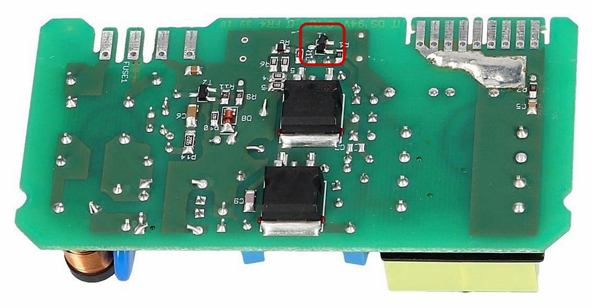

Dit is het dus:
Kijk minstens of die elektrolytische condensator (pijl) niet wat bol aan de top staat of een (vaak) bruinige vloeistof heeft uitgescheiden op de print.
Verder testen of het beter gaat met maar twee lampjes, i.v.m. warmte.
Electroliytische condensator of 1 van de MKT condensatoren die zwaar verlopen is...
Ik denk het ook. De condensator waar ik een pijl naar zette als eerste gewoon vervangen (als dat je ding is).

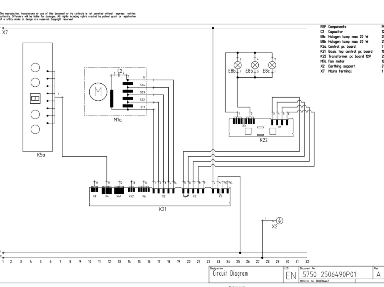

De transformator heeft 4 ingangsdraden. 2 zijn 230v voeding die van het relais komen en 2 stuurdraden voor de dimming. Zet je een gewone 12v halo trafo op de 2 draden vd 230v uitgang dan kun je de lampjes bedienen zinder dimming. Een gewone trafo kost oog geen fortuinen. Het zou wel best zijn moest je de setup eerst testen. Zet bv een lampensocket met een 15w 230v lampje op deze uitgang. Zo kun je zonder kosten de uitgang testen. Werkt de voorgestelde setup met eenvoudige trafo? Valt de uitgang uit na 20min? Dan is de originele trafo niet de oorzaak!
Enfin. Allemaal technische zaken waar je een minimum aan technische aanleg voor nodig hebt wil je de kosten tot een minimum houden. Kun je weinig tot niets dan moet je het anderen laten doen. Dan kost het uiteraard geld. Ik ben benieuwd hoe ver je de moed bij elkaar krijgt en hoe ver je wil gaan buiten je comfort zone om bij te leren in skills om dit goedkoop op te lossen.
Dus de bekleding vd schouw (inox afwerking) verwijderen en de doos met printen open doen.
De bekabeling analyseren. Eventueel met aangeven van ons hier.
Ik geef hier het schema zodat ook anderen kunnen meehelpen met aangeven.
(De sturing met het symbool ve transistor (5-6)is de dimming sturing. Dus niet de 230v uitgang(7-8) )
Edit: als dit mijn dampkap was en blijkt dat de teafo de oorzaak is (zie voorgestelde tests) en blijkt dat de vereenvoudigingstruuk zonder dimmer werkt dan... Zou ik de 3 lampjes door 3x12v ledjes vervangen (zie action en drg) en er een 12v driver in zetten. Dan verbruik je maar 3x1w meer ipv 60w.

Elco is een grote verdachte (alhoewel elco's, qua ESR, toch juist gewoonlijk beter gaan werken wanneer ze opgewarmd zijn), maar ik zou ook een slechte soldeerverbinding/koude las op de printplaat niet uitsluiten.
't Is waarschijnlijk maar een kleinigheidje, de kunst is alleen uit te vogelen *welk* kleinigheidje :)
Print is dubbelzijdig wat slechte kontakten minder waarschijnlijk maakt. Een test kan dan zijn op de print wat drukken of tikken om te kijken of de uitval dan getriggerd wordt. Kost niets en vraagt geen skill. TS kan mss best goede foto's plaatsen zodat we kunnen evalueren?
De elco zou dan eerder problemen geven bij koude (dus opstart) en minder bij langere werking (warmte). Ook niet direct een logische maar uitsluiten kan uiteraardnooit.
De FET's zijn niet through-hole gemonteerd en zou ik als eerste checken op koude lassen.
Op de foto van Erikdenhouter ziet T1 (SMD) er niet zo erg gezond uit (lijkt doormidden gebroken te zijn), maar de foto is helaas niet van het exemplaar van OP.
LOL. Scherp gezien. Voor 150€ kun je ook niet alles verwachten :-)
