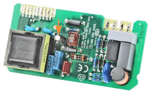

Dat lijkt toch sterk op warmte. Misschien zuigt ( koelt) het niet meer zo goed door vervuiling.
Meestal is vervangen van deze print de oplossing.
Er zo een andere driver er proberen in te zetten zou ik niet doen.
Bij deze kappen kun je volgens mij de lichtsterkte ook dimmen als je knop van verlichting ingedrukt houd.
Dus dan wordt er een pwm signaal naar dat printje gestuurd.
En dan werkt een standaard driver niet
Op woensdag 16 september 2026 10:59:03 schreef PE1IDY:
. . . dan wordt er een pwm signaal naar dat printje gestuurd.
Ik had geen idee dat er een driver in zit. Transformator met halogeen lampen ziet er in mijn hoofd anders uit. Het woord 'transformator' hoort hier niet, maar de markt gebruikt het toch.
Dit is het dus:
Kijk minstens of die elektrolytische condensator (pijl) niet wat bol aan de top staat of een (vaak) bruinige vloeistof heeft uitgescheiden op de print.
Verder testen of het beter gaat met maar twee lampjes, i.v.m. warmte.
