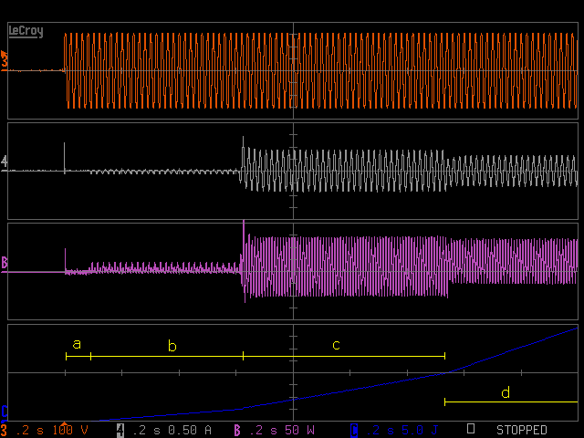

Jullie focuseren teveel op de iets hogere stroom tijdens de startfase. Dit zegt niets over het vermogen op dat moment. Vorm en fase van de stroom moeten worden meegenomen in het verhaal. Daarom een aanvullende meting:
CH 3 (oranje): spanning over de TL-bak
CH 4 (grijs): stroom naar de TL-bak
TR B (rose): vermogen
TR C (blauw): energie
Het starten van een TL bestaat uit een aantal fasen.
a: Dit deel kan ik niet verklaren. Wel spanning, maar stroom en vermogen is zeer gering.
b: De opwarmfase van het gas in de starter. De stroom is laag, evenals het vermogen. De energielijn stijgt gering.
c: Het gas heeft het bimetaal van de starter voldoende verwarmt en sluit. De stroom wordt bepaald door de zelfinductie en ohmse weerstand van de gloeidraden en is relatief hoog. Maar het geheel heeft een overwegend inductief karakter waardoor het vermogen gering is.
d: De TL-buis ontsteekt. De stroom wordt bepaald door de zelfinductie en TL-buis. Dit heeft een meer ohms karakter dan de voorgloeifase c. De stroom is welliswaar iets lager, maar het vermogen is hoger.
Het vermogen dat tijdens de diverse fasen nodig is wordt gekenmerkt door de stijlheid van de blauwe energielijn. Deze is duidelijk het stijlst tijdens normaal bedrijf als de buis licht geeft. Elke fase tijdens het starten vergt minder vermogen. Dus zelfs zeer kort uitschakelen spaart energie.

Duidelijk plaatje!
Misschien is dat stukje 'a' een onvolledige ontsteking van de starter, die bij het begin van 'b' overgaat in een 'normale' gasontlading in het starterbuisje... geen idee of dat met het oog aan de starter te zien is/was.

Ik heb getracht om gebied "a" te verklaren. Maar het is een zeer uitzonderlijke situatie en niet reproduceerbaar.
Om het plaatje te schieten zoals afgebeeld heb ik de TL erg vaak opnieuw moeten starten. Normaliter zie je op het moment van inschakelen een zeer korte maar hoge stroompiek die veroorzaakt wordt door de condensator over de voedingslijnen in de bak. Dit veroorzaakt een overflow en krijgt de waarde oneindig mee. De scoop gaat rekenen met deze waarde. Dus het berekende vermogen tijdens de overflow wordt gezien als oneindig en daarmee schiet de berekende energie ook gelijk naar oneindig.
Om een energielijn te laten zien moesten vele malen een popging worden gedaan om tijdens nuldoorgang de TL in te schakelen.
Bij een meting die ik net heb verricht is dit weer gelukt, maar gebied "a" was niet te zien. Ook niet tijdens schakelmomenten buiten de nuldoorgangen.
Ik heb dus nog steeds geen verklaring voor dat uitzonderlijke start gedrag.

Een starter is eigenlijk ook een gasontladingsbuisje, is gebied a niet het gebied waarop het gas nog niet ontstoken is?
Verders zijn jouw plaatjes werkelijk schitterend; ik heb ze bewaard voor toekomstige discussies over TL-buizen...

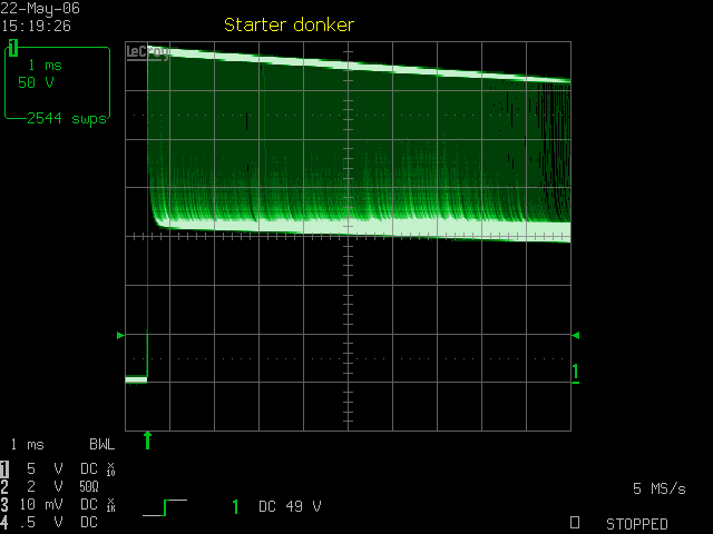

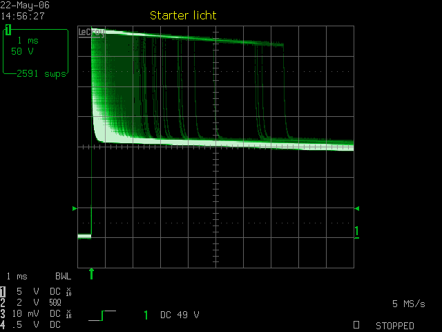

Tja, als ik eenmaal aan het meten ben, ben ik niet zomaar te stoppen. Ik was gisteravond nog aan het kijken naar de spreiding van de ontsteektijd. Toen ik vandaag nogmaals ging testen bleken de onsteektijden een stuk korter te zijn dan de avond ervoor. Dit terwijl de testcondities exact hetzelfde waren.
Na wat gepruts kwam ik erachter dat de ontsteektijden zeer afhankelijk zijn van de lichtinval op de starter. Hieronder twee plaatjes. Bij de eerste ligt de starter (zonder huls) open en bloot op tafel. Bij het tweede plaat is de testopstelling afgeschermd door er een doos over te plaatsen.
Duidelijk is hier de lichtafhankelijkheid van de ontsteektijd te zien. Blijkbaar heeft het gas in de starter wat hulp van fotonen nodig om in actie te komen. Toch bestaat er nog een enorme spreiding. Je zou haast gaan denken dat andere energierijke deeltje ook een rol spelen. Heeft iemand hier eens iets over gehoord/gelezen?
Voor de volledigheid de testschakeling.
Ik heb er wel eens iets over gelezen, maar weet niet in hoeverre het klopt... Het schijnt zo te zijn dat sommige gasontladingslampen een soort 'trigger' moeten hebben om 'het eerste' electron los te meppen alvorens ze ontsteken.
Bij een normale TL heb je thermische electron-emissie van de gloeidraden en speelt dit niet, maar het schijnt bij CCFL's en dergelijke wel zo te zijn. In dat geval heb je dus inslag van een energierijk foton of ander deeltje nodig (bijv. achtergrondstraling) voordat het kan ontsteken. Gezien de constructie van een starter lijkt me dit niet heel onwaarschijnlijk, maar hoeveel van dergelijke deeltjes er per seconde doorheen vliegen weet ik niet.... wellicht zodanig weinig dat de onsteektijd verschilt?

Even twee vraagjes voor de volledigheid van de plaatjes:
Heb je het vermogen laten schrijven via U*I (dus schijnbaar via kanaal 3 vermenigvuldigd met 4), of is dat door de scoop zelf berekend?
De blauwe energie lijn, is dat het gemiddelde van het eerdere schijnbare vermogen van trace B, of is ook deze door de scoop berekend?

De scoop berekend het momentele vermogen door de momentele (= sampel) spanning en stroom te vermenigvuldigen. Eén sweep bestaat uit 1000000 samples van de spanning en stroom. Het resultaat is dan ook 1000000 waarden voor het vermogen. Dit is dus geen gemiddeld vermogen, maar het vermogen als functie van de tijd.
De blauwe energielijn is het resultaat van het integreren van de berekende momentele vermogens. Dit is dus een continue optelling van pn*dt. Door deze bewerking kan het verloop van de energie zichtbaar worden gemaakt.
Dit alles wordt door de scoop berekend en weergegeven, evenals de bijbehorende eenheden.

Ja, o.k.
Dus het vermogen is dus inderdaad het schijnbare (momentele) vermogen (Stroom * Spanning)
De energie is dan ook een optelling van het werkelijke gemiddelde (integraal) van het schijnbare vermogen. Of zie ik dat verkeerd...

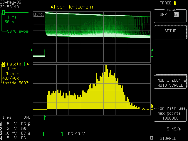

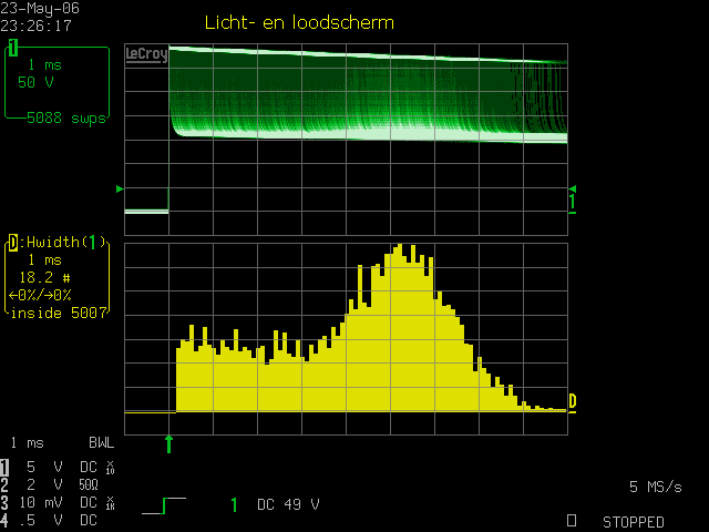

Ik heb een rol lood kunnen bemachtigen. De starter hier in gelegt. De binnendiameter van de rol is ongeveer 50 mm, en de dikte van het lood is ongeveer 25 mm. De starter wordt dus aan de zijkanten afgeschermd en aan de uiteinden is deze nog open.
Ik heb de ontsteektijd van ongeveer 5000 metingen uitgezet in een histogram. Niet echt een significant verschil tussen wel of niet met lood afschermen.
Misschien moet ik dan toch alle kanten goed inpakken?

Misschien ligt het wel deels aan het inpakken, al zou je toch een verschil moeten zien als straling belangrijk was in het proces.
Als ik zo even naar die verdelingen kijk: Die zien er wat vreemd uit, geen mooie bellcurves of wat dan ook. Als het puur impact van achtergrondstraling zou zijn dat voor het starten zorgde, zou je dat wel verwachten.
Wat is precies de tijd van die diagrammen? 1 ms per divisie, of lees ik dat verkeerd?
